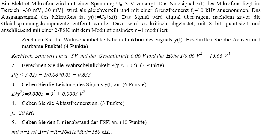

Ich hab da ein Problem mit den angegenen Lösungen zu der folgender
Aufgabe.
Wie kommt man rechnerisch auf die Lösung von Aufgabe 2/3/4 ?
Zum Beispiel wird in der Teilaufgabe 3 der Faktor 0,0003 benutzt. Das
ist mir  völlig unklar wie man da drauf kommt.
von GA (Gast)
Es geht um 2 FSK. Schau mal in deinen Unterlagen nach, irgendwo muss
eine Formel stehen wie man bei 2-FSK die Wahrscheinlichkeiten (Fehler
etc.) berechnet.
