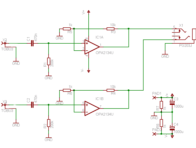

Folgendes Problem (oder auch nur Frage):
Ich hab den Ausgang eines Tonreglers (TDA2134), und will diesen
Verstärken.
Da der Verstärkungs-OPV eine duale Spannungsversorgung braucht (siehe
Bild), wird die in dieser Schaltung mit einer virtuellen Masse mit einem
Spannungsteiler erzeugt.
Jetzt kommt die Frage:
Gibt es da nicht ein Problem mit der Bezugsmasse des Signals was
verstärkt wird?
Der Ausgang vom Regler bezieht sich auf die richtige Masse, der Eingang
des OPV´s auf die virtuelle Masse, gibt es da keine Probleme?
Oder gleicht das der Kondensator eh aus?
Falls das ein Problem ist, kann man da nen Optokoppler nehmen?
mfg beni

Ein Problem ist jedenfalls, dass ide Masse nicht gepuffert ist. Bei
Belastung verschiebt sich das Massepotenzial - wie stark das ist, hängt
von der Belastung ab.
Eine Lösung wäre es, einen Spannungsfolger dazwischenzuschalten. Dieser
hält das Massepotenzial gut auf U/2, auch wenn belastet wird.

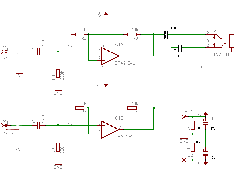

einigen wir uns erstmal so: GND ist V-, V+ ist der Pluspol der
Versorgungsspannung.
NF GND und Ausgangs-GND bleiben GND, liegen also an -V
Der OPV muß auf eine Ausgangsspannung von Ub/2, also zuerst ein Elko in
die Ausgangsleitung, damit die Gleichspannung nicht über Kopfhörer o.ä.
kurzgeschlossen wird. Größe je nach unterer Grenzfrequenz und Last
100...470µ.
Der OPV sollte eine Gleichspannungsverstärkung von 1 haben, damit
Offsetspannungen nicht unnnötig stören, also zwischen 1k und GND (ist ja
jetzt -V) einen Elko 22...47µ.
jetzt muß am + Eingang noch eine Spannung von Ub/2 erzeugt werden.
Alos den Spannungsteiler statt mit 1k mit 2x 10...100k, die 1000µ weg,
dafür einen 47...10µ vom Mittelpunkt gegen GND (-V). Nun liegt dieser
Punkt für Wechselspannung auf GND, dort kommen jetzt die 200k
Widerstände ran, damit hat der + Eingang seine Ub/2.
Zum Schaltung malen habe ich hier jetzt nichts zur Hand...
Gruß aus Berlin
Michael

Ich habe dir mal kurz eine Zeichnung gemacht.
Habe da noch ein paar Widerstaende mehr eingezeichnet.
Und zwar dient R9,R10 dazu kapazitive Lasten vom OP Ausgang etwas zu
entkoppeln. Wenn du naemliche eine lange abgeschirmte Leitung anschliest
kann es passieren das der OP aufgrund der Kapazitiven Last anfaengt zu
schwingen.
Die Widerstaende R11, R12 dienen dazu den Ausgangselko aufzuladen auf
UB/2
Das hat den Vorteil wenn du an dem Ausgang was anschliesst es nicht zu
einem Ladestromstoss kommt weil der Elko ja noch entladen ist und es in
deinem Lautsprecher zu einem unschoenen Geraeusch kommt.
Gruss Helmi

Das erspart dir denn Spannungsteiler der UB/2 erzeugt und die
Abblockkondensatoren dazu.
Ich habe die Rueckkoppelung deshalb mit 10K / 100K damit die
Kondensatoren kleiner werden  (Faktor 10 in dem Fall)
Gruss Helmi
