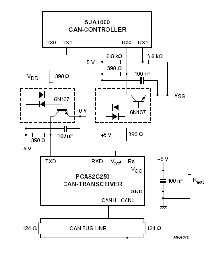

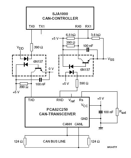

möchte mir einen eignen CAN Knoten aufbauen und habe dazu an einen 8-bit
uC (Atmel ATmega16) einen mcp2515 gehängt. Als Treiber würde ich gerne
einen PCA 82C250 T verwenden (alle Teile bei Reichelt erhältlich). Im
Datenblatt des PCA 82C250 T findet sich auch eine Schaltung zur
galvanischen Trennung. Dazu hätte ich ein paar Fragen:
1) Welcher Optokoppler in SMD Bauform würde passen?
2) Was bringt der Koppler an der Stelle?
2a) Der Koppler und Treiber danach haben die gleiche Spannungsversorgung
wie der CAN Controller und der uC, insofern ist das doch völlig
witzlos... Oder übersehe ich da was?
Frohes Neues,
Dirk
Gast #739022
Moin,
1) HCPL0201
2) Nein, du übersiehst nichts. Abtrennung der Versorgung ist auch nötig.
Ein kleiner, trennender DC-DC-Wandler (1-5W) ist nötig. Der braucht
nichtmal stabilisiert zu werden.
Ist keine Low-Cost-Lösung die ich dir vorschlage (vorallem 1), aber sie
funktioniert zuverlässig.
Bastler
Gast #739039
2a) Ja du übersiehst was ;)
Also Vdd/Vss und 5V/0V sind schon was anderes.
Sie müssen eben mit dem besagten DC/DC Wandler getrennt werden.
Sonst würde der Optokoppler ja nichts bringen.
(Aber so meinte Bastler das wohl auch ?)

vielen Dank für eure Antwort. Dachte GND und 5V wird durchgeschliffen.
Deshalb ergab das für mich überhaupt keinen Sinn.
Prost Neujahr ;=)
Dirk

Dort wurde als Optokoppler der 6N137 verwendet, wie auch in deinem gif.

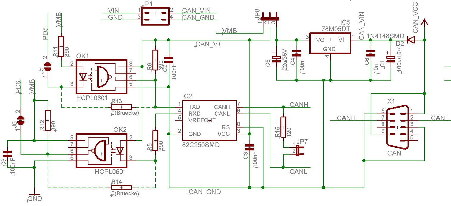

Über alldatasheet hab ich den HCPL 0601 in SMD (Reichelt:
http://www.reichelt.de/?ARTICLE=76147 ) als Ersatz für mich ausgemacht.
Wenn man mit Optokopplern arbeitet kann man auch sich die
Betriebsspannung für den Opto und den Transceiver aus dem CAN-Bus
nehmen, der ja nach CIA auch eine Spannung führen sollte.
Dafür hab ich auch mir mal einen Schaltplan erstellt (siehe Anhang),
dieser ist so ausgeführt, das ich als mit Opto oder konventionell
bestücken kann (ist eine Versuchsplatine). Da die Platine noch nicht
aufgebaut ist, kann ich für die Funktionalität des Schaltplans keine
Gewähr geben.
MfG
Wolfgang
