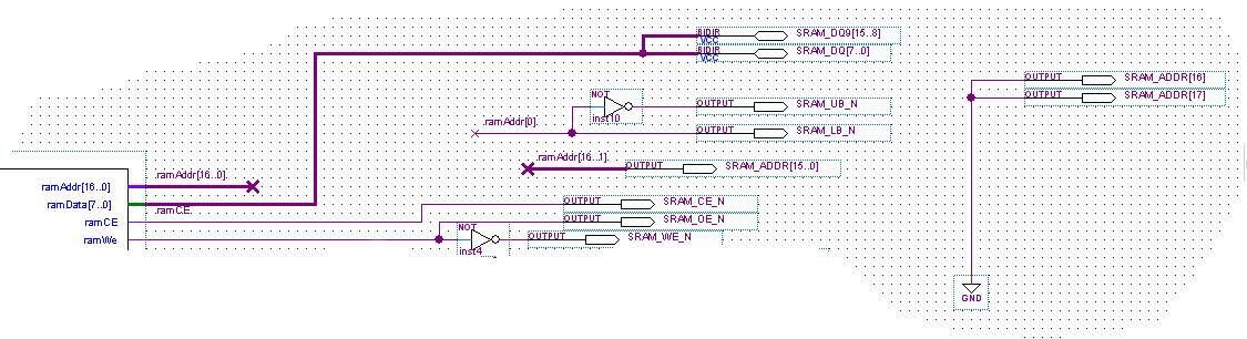

ich versuche eine bestehende Komponente auf meinem DE1-Board zu
synthetisieren und an das vorhandene SRAM (IS61LV25616) anzuschließen.
Jetzt hat die Komponente aber einen Datenbus von 8bit das SRAM jedoch
16bit. Um dennoch auf die Daten byteweise linear im SRAM zugreifen zu
können, habe ich die folgende Verdrahtung (im Anhang) vorgenommen.
Leider bekomme ich dann aber folgende Fehlermeldung:
-------------------------- 8< -----------------------------------------
Error: BIDIR pin "SRAM_DQ9[15]" feeds BIDIR pin "SRAM_DQ[7]"
Dazu hätte ich (Anfänger) folgende Fragen:
1.) Es scheint hier so, dass es nicht möglich ist, auf einen gemeinsamen
Datenbus mit verschiedenen "BIDIR" pins zuzugreifen. Wieso?
2.) Gibt es eine andere/einfachere/bessere Möglichkeit, das SRAM
byteweise anzusprechen
3.) Besteht die Gefahr, dass bei falscher Verbindung das FPGA bzw. das
SRAM schaden nimmt (z.B wenn zwei Ausgänge sich gegenseitig treiben
wollen)?
Vielen Grüße,
Fritz

von FriedrichG (Gast)
>Benutze einfach nur 8 Bit des SRAM Datenbus
Ja, das geht natürlich, jedoch ist es dann für mich sehr viel
aufwändiger, eine Datei mit den Altera-Tools in das RAM zu laden. Die
Datei müsste ich dann erst konvertieren.
Das Datenblatt hab ich natürlich schon zu Rate gezogen (mir
"rein-gezogen") und mir so die angehängte Schaltungsvariante ausgedacht:
Das LSB der Adresse bestimmt ob der Ausgang für das obere oder untere
Byte freigeschaltet ist, der jeweils andere Ausgang ist hochohmig, so
dass ich die Ausgänge verbinden darf.
von Karl (Gast)
Drück dich um das tristate-Klimmbimm so weit es geht und bau dir einen
Multiplexer!
