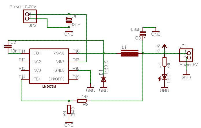

Ich habe einen Schaltregler für 8V mit einem LM2675-ADJ gebaut.
Leider bricht beim anschließen an die Anwendung (ca. 100mA) die Spannung
auf ca. 6,5V ein und die LEDs flackern leicht.
Wenn nur eine LED und ein Multimeter angeschlossen sind, leuchtet die
LED konstant und die Spannung stimmt.
Bedeutet das ich muß eine Drossel mit höherer Induktivität verwenden?
Benutze jetzt eine Fastron mit 150uH. Sollte ich dann besser 220uH
verwenden.
Oder liegt der Fehler woanders?
Danke, Euer Klausi

von Klausi (Gast)
Hallo
Hier der Schaltplan aus Eagle.
Eingangsspannung soll bei einer Anwendung 12V und bei einer Anwendung
24V sein.
Bauteile sind:
LM2675M-ADJ
Diode 1N5819
Drossel L1 Fastron L-PISR 150uH
C2 Standard C 10nF
C3 Low-ESR ELKO 35V 68uF
C4 Low-ESR ELKO 35V 33uF
R3 Metallschicht 14kOhm
R4 Metallschicht 2,49kOhm
Danke für Eure Hilfe!

von Jörg B. (manos)
Oberhalb von R1 steht +3,3V, an der Klemme dann 8V... was ist richtig?
von Marco (Gast)
@Jörg:
8V sind richtig. Das 3,3V scheint ein überbleibsel aus einer alten Eagle
Schaltung zu sein...
von Klausi (Gast)
Genau so ist es. Danke Marco ;-)
Stand ja auch oben, 8V.
von Klausi (Gast)
von Knut B. (Firma: TravelRec.) (travelrec) Benutzerseite
Ja das hilft. Es gibt ja 1000 Sorten von Induktivitäten und nicht jede
eignet sich zum Bau von Schaltreglern. Die ist aber okay!

von Klausi (Gast)
Ich hab den Fehler gefunden.
Peinlich aber wahr: Ich muß mich bei der Diode vergriffen haben. Statt
einer 5819 war eine normale 4104 drin.
Ärgerlich wie viel Zeit man veschwendet weil man eine Sekunde unachtsam
ist...
