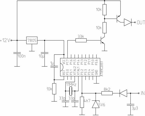

Hallo Leute.
Ich habe mir eben die Angehängte Schaltung angeschaut, und komme nicht
dahinter welchen Sinn es hier ergibt 2 Transistoren am Ausgang
hintereinander zu schalten.  (OUT, rechts oben im Bild)
Der uC Schaltet durch, der erste Transistor wird leitend,
Spannungsteiler mit Basiswiderstand für den 2ten Transistor, dieser
schaltet ebenfalls durch, und 12V liegen an OUT.
Allerdings kann ich die 12V an Out ebensogut nur mit dem NPN schalten,
oder?
Wie seht ihr das?
Gast #751750
grmbl du hast recht!!!!
Gerade nochmal das Multimeter angeschaut, und ich hab heut nacht um 5
als ich da bei saß einfach alles verpeilt! :-/ Danke!
