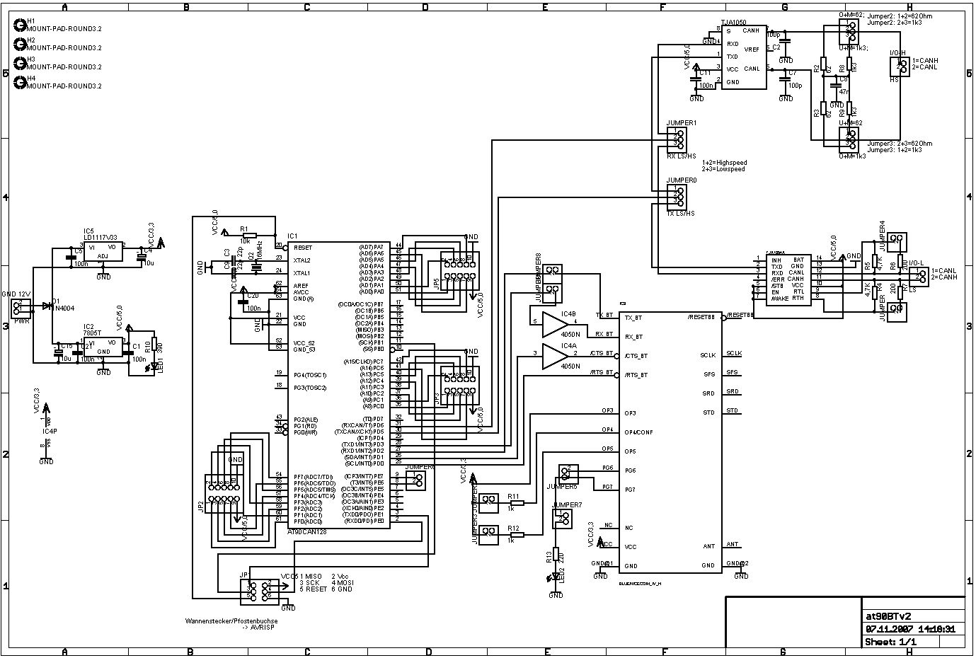

Ich habe ein (für mich) komisches Problem mit meinem AT90CAN.
Ich tausche über USART1 Daten zwischen einem AT90CAN und einem anderen
Controller aus.
Komischerweise klappt der Datenaustausch nur, wenn ich das AVRISP mkII
an den ISP Anschluss angeschlossen habe. Ziehe ich den Stecker ab,
funktioniert mein Programm nicht mehr. Der ISP Anschluss ist übrigens an
USART0.
Funktioniert USART1 nur, wenn USART0 verwendet wird, kann das sein?
Hat jemand eine Erklärung dafür?

An der Masse kanns nicht liegen. Beide Controller sind auf derselben
Platine, einer arbeitet mit 5V der andere mit 3V, als Pegelwandler ist
ein 74HC4050 dazwischen.
Hat noch jemand eine Idee? Das kann doch nicht sein das der USART1 nur
geht wenn der AVR ISP angeschlossen ist...

Gast #755178
Der Reset geht über 10k an Vcc.
Der Controller lässt sich ohne Probleme programmieren. CAN senden und
empfangen ist auch kein Problem.
Masse von AT90CAN (alle 3), Pegelwanlder und LMX9830 sind über ein
Massefeld auf der Platine verbunden.
Ich habe zwei identische Platinen. Das Problem tritt bei beiden auf.
Im Anhang mal meine Shematic.

Gast #755365
Hat sich erledigt.
Die Ursache war das der LMX länger zum booten braucht. Der AT90 hat also
schon Nachrichten über USART geschickt als der LMX noch nicht bereit
war. Dann bleibt die Antwort natürlich aus.
Der ISP hat anscheinend nach dem Einschalten den AT90 nochmal Resetet,
sodass der LMX dann ein bisschen Vorsprung hatte.
