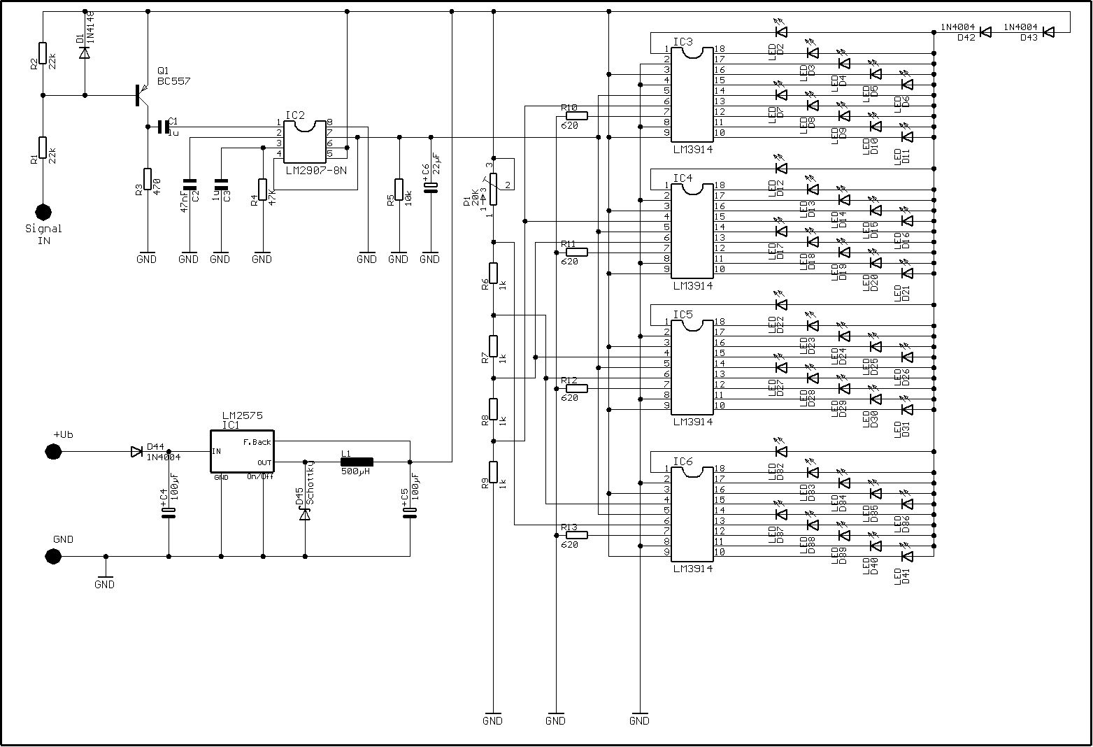

kann mir jemand mit Eagle einen Schaltplan erstellen? Der Schaltplan ist
derzei nur in einer gif verfügbar... Nun leider kenne ich mich noch
nicht so besonderst mit Eagle aus!

Mir ist allerdings noch unklar, wie ich Wiederstände in den Schaltplan
reinbekomme.

Kann mir wenigstens einer sagen was ein normaler Kohlewiderstand ist?
von Paul Baumann (Gast)
Mach mal BEARBEITEN->ADD
In das Suchfeld gibst Du resis* ein. Da gelangst Du in die Bibliothek
rcl.
Dórt sitzen alle möglichen Sorten Widerstände drin.
MfG Paul
von Dirk (Gast)
Ja, das habe ich jetzt bereits rausgefunden. Ich suche allerdings noch
die IC´s
LM2575
LM2907
LM3914
auf nicht smd variante, wo sind die versteckt?
Die scheint es nicht in Eagle zu geben. Da kannst Du nur suchen, ob Du
einen Kollegen mit dem gleichen Gehäuse findest, oder Du mußt ihn selbst
malen.
MfG Paul

Also gut:
Notlösung:Für den LM2575 suchst Du Dir den TDA2030 aus, (der sieht
genauso
aus, hat aber eine völlig andere Funktion)
Die anderen beiden haben DIL8 bzw. DIL 18 Gehäuse, da gibt es "leere"
Gehäuse, die Du nehmen kannst. Die kannst Du so suchen, wie ich oben
beschrieben habe. DIL* eingeben und Du hast sie.
Bleib ruhig! Deine Antworten oben konnten, so wie sie waren, nur in den
falschen Hals geraten.
MfG Paul

Da ist mir was im Platinenlayout aufgefallen! Ein paar Komponenten sind
nicht ganz verbunden. Nach ein wenig hin und her sind dann die fehlenden
Leiterbahnen ganz dünn mit einem gelben Strich verbunden! Wie kann ich
diese Striche in eine Leiterbahn verwandeln? Geht das Überhaupt?
von Falk B. (falk)
@ Dirk (Gast)
Das sind Luftlinien, noch nichtlayoutete Netze. Die kann man mit ROUTE
maunell verlegen.
MfG
Falk
von NochEinGast (Gast)
Hallo nochmal,
das Layout habe ich bis zu Ende geroutet. Ich nehme an, Du hast die
GND-Fläche unabsichtlich gelöscht, dann bekommt man diese Luftlinien
(unrouted).
Also die GND-Fläche nicht löschen. Nach Umplatzieren von Bauteilen muss
man das grüne Icon "ratsnets" anklicken, die GND-Fläche wird danach neu
berechnet.
Ciao und weiterhin viel Spaß!
Bernd
