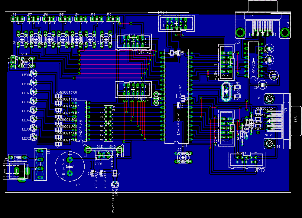

Ich habe ein uC board nach meinen maßstäben entwickelt und wollte eure
meinung dazu hören.
Das mit en vielen überlandleitungen kommt daher das ich keine
zweiseitige platine ätzen will.

hi!
- Oben schief hatten wir ja schon
- Der Quarz ist ziemlich weit weg vom µC.
- IC2 = 7905 ???
- X2 könnte noch ein parr Brücken für den Hardware Handshake vertragen.
- C6 Bring da nicht viel -> näher an den Regler
- Kann man S1 gut bedienen (Höhe J1 <-> S1)?
- Befestigungslöcher?
- Alle Pin1 Lötaugen anders machen (rechteckig)
- Pullup für Rest vorhanden?
- JP11 gut erreichbar? (Höhe Port-1 und µC wenn gesockelt?)
- Haben alle Pfostenstecker immer an den selben Pins GND/5V?
- Oberleitungen an Port-1 sind relativ eng....
Sonstiges:
- C7 C8 und C10 könnten eine reihe bilden
- GGF sollte der MAX232 vom Port4 trennbar sein (Jumper?)
- Per Jumper zuschaltbare Pullups für den I2c
- Wenn ADC genutzt: was ist mit 100n an AREF / 10µH+100N an AVCC
- Wenn Überall die gleichen Flachbandkabel genutzt werden sollen,
  dann die Pfostenstecker so drehen das die Kabel immer
  schön nach aussen zeigen (I2c-1 vs PORT-3,....)
mehr fällt mir im Moment nicht ein...
Wozu brauchst du das Board? Zum testen oder für was Spezielles?

Kann das layoutprogramm keine 45 Grad Winkel ?
Wenn ja, nutzen: reduziert EMV
(rund ist noch besser)
Einige Leitungen liege sehr dicht an GND
Viele Brücken => teure Fertigung
Mittlere Buchse (Port 1)
nach unten => alles kompakter zusammen führen.
Am 7905 würde ich noch einen kleiner C am Ausgang einplanen.
Bei dünnen Finger gehen die Taster , sonst weiter auseinander ?
Sollen die Bauteile wirklich unters IC ?
Falls da mal gemessen werden sollte: Kalte Lötstelle, dann wird es
schwierig.

Ich würde statt den normalen LEDs auch SMD-LEDs nehmen...sieht besser
aus, und passt besser ins Layout, weil sie dann schön hinter die
Widerstände können. In einer Reihe quasi...

Mach Dir an den Controller noch ein paar Buchsenleisten ran
(Reichelt:PRBL 40D) oder zumindest: Laß den Platz dafür frei. Irgendwann
willst Du weitere Hardware anschliessen oder mal die Spannung an einem
Pin messen und kommst nicht ran.  Die LEDs und die Schalter würde ich
per Jumperblock abschaltbar machen, falls die irgendwann stören.
Doch.
Voodoo.
Ist doch nur Hobbykram!
Das soll sicher ein 7 8 05 sein.
