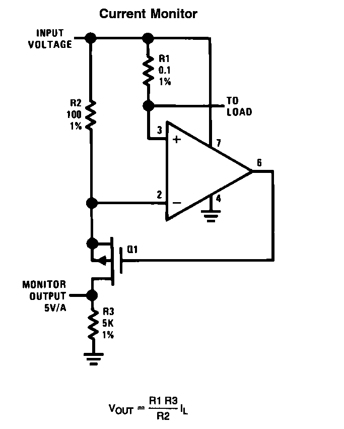

Wie kann ich einen Shunt in der positiven Zuleitung messen? Es geht um
Shuntspannungen von 0 volt bis 1 volt und um Betriebsspannungen bis 40
Volt.
Eine Messung in der negativen Zuleitung ist leider nicht Möglich.
Ich brauche einen Differenzverstärker, der mir die Spannung möglichst
genau "runter holt", damit ich sie gegen GND mit meinen ADC messen kann.
Gesucht ist ein integriertes Bauteil oder eine einfache Schaltung.
INA138 und 168 sehen gut aus, jetzt brauche ich das nur noch in groß
(DIP-8 wäre nett). Die Prinzipschaltung sieht ja extrem simpel aus.
Könnte man ja fast diskret aufbauen - wenn man von OPs Ahnung hätte.
prinzipiell geht das auch, wenn du einen findest, der die spannungen (an
u+ und u-) ab kann.
>(DIP-8 wäre nett)
bist du deppert? ;-)
Sei froh, dass die, ja so relativ klein sind..
