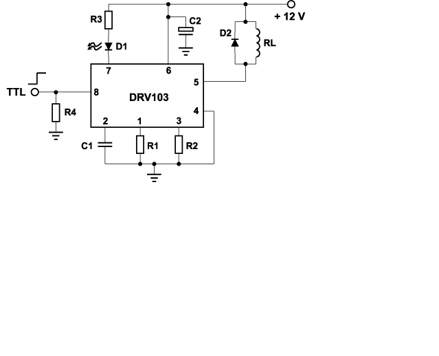

Ich habe einen Problem und bin mir sicher dass ich hier Hilfe Kriege :)
Im Anhang ist meine Schaltung.
Laut Daten Blatt vom DRV103U soll 3V ausgangspannung(Pin5) möglich sein.
Ich messe aber nur 0,5V egal wie ich an meine Widerstände am Pin 1 und
Pin 3  rumdrehe.
Was mache ich hier falsch.Bitte korrigiert mich. Mein Lehrer besteht
darauf diesen IC zu nutzen ( wegen PWM ).
Danke euch für jede Hilfe
#797749
@  Hans Bedowilski (gassensor)
Nöö, das ist ein Open Drain Ausgang. Praktisch das gleiche wie ein Open
Collector, siehe Ausgangsstufen Logik-ICs.
Dort kommt keine Sapnnung raus, dort kann man nur die Sättigungsspannung
des geschlossenen Schalters (MOSFET) messen.
>Pin 3  rumdrehe.
Was nur allzu normal ist.
>Was mache ich hier falsch. Bitte korrigiert mich.
Du hast die Funktion des ICs noch nicht verstanden. Nochmal genau das
Datenblatt studieren.
MfG
Falk
#797788
>Noch ne kleine Frage. Wenn ich meinen Ausgang Strom ( am Pin 5)
>einstellen möchte, wo muss ich was ändern?
Der IC arbeitet mit PWM. Das Tastverhältnis stellt den mittleren
Strom ein. Das kann bei diesem IC über R_PWM an Pin 1 eingestellt
werden.
MfG
Falk
