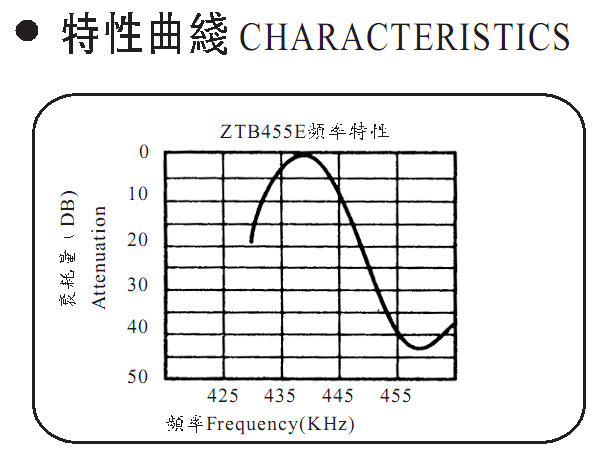

Ich hab mir ein keramisches 455kHz Filter zugelegt, um es in einem
Lock-in zu verwenden. Dabei wollte ich dessen Charakteristik mal schnell
mit dem Spektrumanalyzer anschauen. Der fand nichts. Was ich erwartete :
Die Frequenzgenauigkeit ist mit 2kHz spezifiziert, der Seriewiderstand
mit 20 Ohm, ich haett einen Bandpass mit einigen (<10) kHz Bandbreite
erwartet. Das angehaengte Bildchen ist in der Frequenz etwas daneben,
und macht auch keine Aussage zu Quellen- und Lastimpedanz, die braucht
man aber, um von Attenuation in dB sprechen zu koennen.
Weshalb konnte ich nichts messen mit Quelle und Last=50 Ohm ?

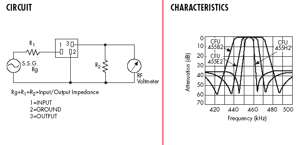

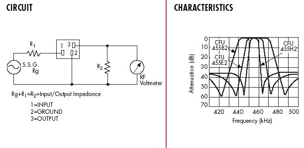

Hi, "6639",
anbei ein Auszug aus einem ordentlichen Datenblatt.
Die Kurve, die amn Dir da prsäentiert hat, die würde ich am ehesten als
Diskriminatorkurve interpretieren.

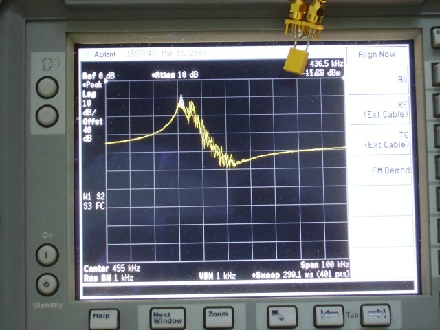

Die Messschaltung : Naja, als Seriebauteil zwischen Trackinggenerator
und Messeingang. Innenleiter - Innenleiter. Filterbandbreite minimal
1kHz. Bei einem 3.68MHz Quarz konnte ich so einen Peak von ein paar
Hundert Hertz Breite sehen, 5kHz daneben eine flache Erhebung. Mit ist
klar, dass ich da eher das internen filter messe. Bedenkend, dass die
Guete um einen Faktor 1000 verschieden ist, kann schon sein, dass da bei
einem Keramikresonator wohl nichts ist. Eine Serienresonanz von 20 ohm
gaebe ein paar dB im Resonanzfall, und die 20 Ohm wuerden groesser
weiter weg. Da haett ich jetzt 200 Ohm oder so erwartet. Ein paar dB
weniger Signal. Ich werds mal mit einem hochohmigen Eingang probieren.
Ich hab's gefunden. Bei 435kHz, 3kHz breit, mit einem breiten Fuss. Der
sagt mir, dass der als Filter wohl nicht so geeignet ist, da war auch
nichts mit 60dB weniger, nur 20-30dB ... Ich kann leider kein Bild
posten, da der Spec schon etwas aelter ist. Wo gibt's denn die
Keramikfilter, die Wolfgang beschrieben hat ?
Sieh mal hier:
http://www.helpert.de/Ubersicht/Keramikfilter/keramikfilter.html
Diese Filter werden übrigens in der Größenordnung 1-2 kOhm
abgeschlossen.
