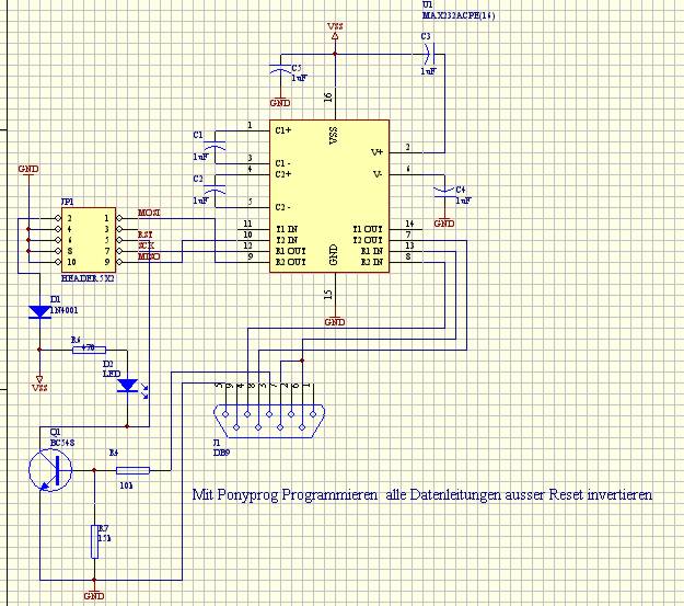

für alle die Probleme mit der ISP Programmierung der AVR MC haben(so
wie ich) hab ich mir einen eigenen Dongle gebastelt. Er beruht im
Grunde genommen auf dem SI-Prog. von Claudio Lanconelli
http://www.lancos.com/siprogsch.html.
Funtionierte bei mir aber nur sporadisch, genau wie der Dongle mit dem
74hc244 für den Parallel-Port(STK 200 komp.)Gab wohl irgenwelche Timing
oder Pegelprobleme.
Als Programmiersoftware Funtioniert Ponyprog von obiger
Homepage(Freeware).Unter WinXP Bitte die 2000 Version(2.05 a)
verwenden.
Im Menü ²Setup² Serial einstellen.Im Pulldownmenü Si-Prog I/O
auswählen.
Dann den richtigen Com Port auswählen (Com1, Com2..)
Dann noch Häckchen bei Invert SCKL, D-IN, D-OUT.(Resetleitung nicht
invertieren). Wegen der Inversen Logik der Com. Schnittselle.
Auf Probe klicken, müsste jetzt erkannt werden.
Als letztes noch im Setup Menü auf kalibration klicken.
Der Programmer ist nun einsatzbereit.
Ob andere Software auch Funtioniert habe ich noch nicht getestet.
Der 470 Ohm Widerstand und die Led sind optional, sollen nur anzeigen
ob der Programmiervorgang läuft,bzw die Resetleitung Low-Pegel hat.
Ist nur eine zusätzliche Alternative für alle bei denen die
Programmierung absolut nich klappen will.
Wer noch Fragen hat oder die Schaltpläne und Layouts braucht (leider
nur im Protel Format) bitte hier im Forum schreiben nicht per E-Mail.

von Thorsten Schmidt (Gast)
Kleiner Nachtrag Sorry hab ich grad erst gesehen.
Als Schutzdiode D1 bitte nur Low Power Schottky Diode nehmen z.B. Bat46
oder ähnliche.Funktioniert wahrscheinlich auch mit normalen Dioden
1n4148 hab' ich aber noch nicht getestet.
Als Transistor kann jeder NPN NF Kleinsignaltransistor genommen
werden.

Nochmal ein paar gutgemeinten Hinweise für alle Anfänger.
Bitte wirklich alle Verbindungen mit nem Multimeter nachmessen ob auch
Durchgang besteht und auf Kurzschlüsse prüfen.
Also MISO vom Programmer auf MISO am Board
MOSI auf MOSI usw. .......
Der Sub D Stecker auf dem Programmer ist ein "Männchen(Male).Da hab
ich mich auch mal verhauen.
Als Verbindungskabel PC-Programmer nur ein 1:1 Kabel verwenden kein
Nullmodemkabel.
Also viel Erfolg
