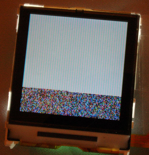

ich habe Probleme mein Nokia 6100 Display anzusteuern (siehe Bild im
Anhang).
Verwendet wird einen Atmega8 und das Minimalbeispiel von Thomas Pfeifer:
http://thomaspfeifer.net/nokia_6100_display.htm
Folgendes sollte eigendlich auf dem Display erscheinen:
http://thomaspfeifer.net/nokia_6100_display.htm_4.jpg
Ich hoffe mir kann jemand weiterhelfen.

Sieht nach einem netten Projekt aus, hab mir gleich mal das Zip von
Thomas pfeifer geholt.
Ich vermute mal Du hast den falschen Mode eingestellt
das sieht für mich ein wenig danach aus, als ob Du 12 Bit statt 16 Bit
pro Pixel nimmst, daher möglicherweise auh das "rauschen" am Bildende.
probier doch mal statt:
//#define MODE565
#define MODE565
zu verwenden
vieleicht klappts
