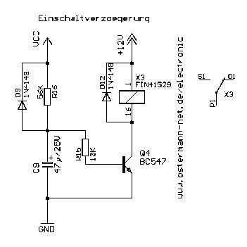

ich habe ein kleines und bestimmt nicht unlösbares Problem. in meiner
Firma werden des öfteren vergessen die Lifttüren abzuschliessen. Nun
möchte ich diese mit einem alarmsystem versehen. Dieses darf allerdings
nicht gleich losgehen da es sich um Warenlifte handelt und es währe
saudof wenn während des beladens des Liftes sofort der Alarm losgeht.
meine Idee ist folgende:
Ich habe die möglichkeit am verrieglungssystem einen taster anzubringen
der erkennt wenn die türe aufgeschlossen wird. dieser sollte an einer
kleinen batteriegespiesenen verzögerungsschaltung angeschlossen werden
die mir nach sagen wir 2 minuten einen kleinen piepser ablässt um zu
sagen: achtung türe aufgeschlossen. eine blitzlampe sollte ev. auch
anfangen zu blitzen. der piepser sollte dann so alle 2 minuten
wiederholt werden. allu oft sollte es auch nicht sein da der lift ja
auch mal länger im dauereinsatz ist und während der zeit nicht
verschlossen werden muss.
Hat jemand eine zute Idee wie ich diese elektronik realisieren könnte?
sollte nicht allzu teuer sein da es sich insgesamt um etwa 25 türen
handelt. denke da z.b. an einen winzig kleinen uC der erst nach dem
aufschliessen eingeschlatet wird oder so....
Vorschläge???

von Dirk J. (dirk-cebu)
Warum kompliziert mit einem Mikroprofessor, wenn es nur um eine einfache
Verzögerungsschaltung für 5 Euro geht.

oder einfach ohne zu rumzulöten verzögerungsrelais nehmen,
Sehr gut, und dann nimmt man noch einen Intervall-Piezo-Lautsprecher,
damit wir uns den Multivibrator auch noch sparen können.
von Holgi G. (bigholgi5)
Ja klar, warum so einfach wenn es auch kompliziert geht... muhahaha, Ich
habe mal wieder viel zu weit gedacht... denke das werde ich machen,
kleine verzögerungsschaltung, intervall signalgeber, zusätzlichen taster
der mir bei türöffnung die verzögerungsschaltung zurücksetzt und gut
ist....
kostenpunkt: weniger als 20 Euro ;)
ich danke euch vielmals für eure hilfe, werde gleich mal schauen was es
da schönes gibt.
