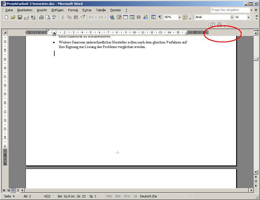

Ich schreib grad meine Praxisarbeit und "auf einmal" (lag wahrscheinlich
daran das ich etwas formatieres reinkopiert hatte) rechts einen schoenen
Rand (siehe Bild) den ich nicht mehr weg bekomme?!
Hat jemand Ahnung wo ich da was einstellen kann?

Nein, das ist kein Bug. Das ist wahrscheinlich was viel bescheuerteres:
Und zwar musst Du das Dokument auf "Endgültige Version" schalten.
Irgendwo in Deinem Dokument sind Kommentare enthalten, die man zwar
womöglich noch nicht mal sieht, aber die einem das ganze Seitenlayout
zerstören.
Scheinbar hast Du die nötige Schaltfläche dafür noch nicht in Deiner
ToolLeiste. Daher musst Du erstmal die Symbolleiste mit dem Namen
"Überarbeiten" aktivieren. Dann erscheint eine neue DropDown-Box, wo Du
"Endgültig" auswählen kannst. Dann sollte wieder alles passen...
