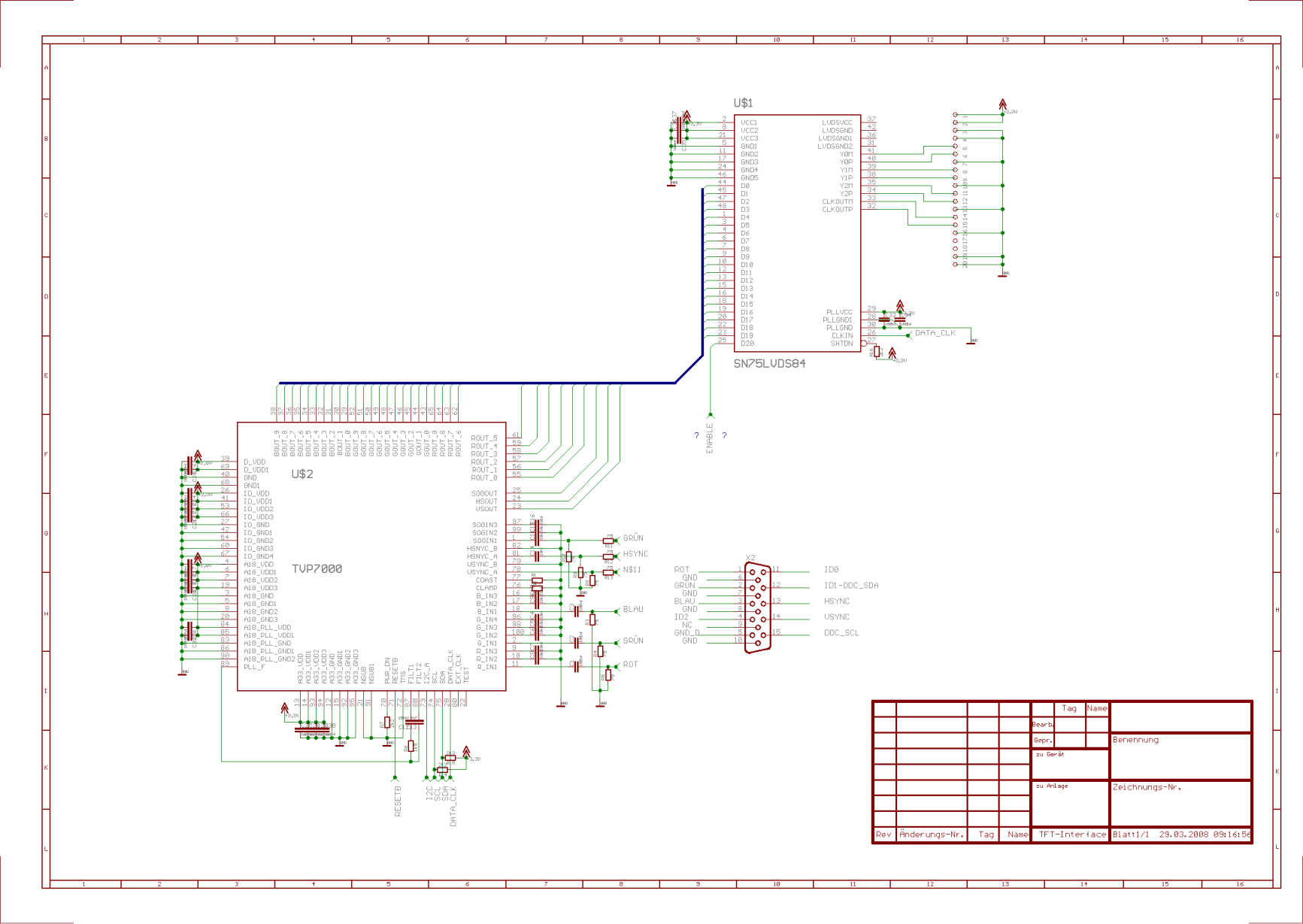

von Daniel R. (drd)
ich habe auch mal eine Frage zu dem genannten Problem. Nach einem Tip
von Benedikt habe ich mir mal den TVP7000 angesehen und den im Anhang
befindlichen Schaltplan erstellt. Aber leider habe ich noch ein paar
Fragen.
1. Wie wird das Enable-Signal vom SN75... realisiert? Wenn ich das
richtig verstehe ist das DSPTMG am Display. Auf Seite 17 des
Datenblattes vom Display ist auch ein Timing-Diagramm, aber ich werde da
nicht draus schlau. Wie soll ich das Signal erzeugen? Es ist weder mit
HSnyc noch mit VSync synchron.
2. Wofür sind LVDS_VCC und LVDS_GND? Müssen die an VDD und GND des
Displays angeschlossen werden?
3. Sind sonstige Fehler im Schaltplan enthalten?
Datenblatt Display
http://www.lcdfriends.com/picture/200548132559838.pdf
Datenblatt LVDS-Transmitter
http://focus.ti.com/lit/ds/symlink/sn75lvds84.pdf
Datenblatt Video-Decoder
http://focus.ti.com/lit/ds/symlink/tvp7000.pdf
Danke für eure Hilfe.

von Magnus Müller (Gast)
Die Leitungen des Datenbusses vom TVP7000 zum 75LVDS84 sind nicht
beschriftet. Keine Ahnung, welcher der Ausgänge mit welchem der Eingänge
verbunden ist.
DSPTMG ist sowohl mit HSYNC als auch mit VSYNC synchron. Ein High-Pegel
signalisiert gültige Daten. Es ist im Pronzip nichts anderes als ein
"Shift Enable". DSPTMG muss allerdings dem auf Seite 17 vorgegebenen
Timing entsprechen.
Das sind die Versorgungsanschlüsse der LVDS-Treiberstufe und müssen auch
mit der 3,3V Versorgung verbunden werden. Die Anschlüsse werden wohl
separat herausgeführt um die Versorgung der Treiberstufe sauber von der
Restlichen Versorgung entkoppeln zu können.
Du solltest dem LVDS-Steckverbinder noch einen Entstör-C zwischen +3,3V
und GND gönnen. Schliesslich zieht hier das Display seinen Saft ab.
Sonst hab ich jetzt auf die Schnelle nichts mehr gesehen.
Mal nebenbei angemerkt:
Wenn du die ICs irgendwo bestellen solltest... ich hätte da auch
Interesse an einem oder zwei Pärchen. Hab bei mir nämlich auch noch ein
paar Displays herumliegen ;)
Gruß,
Magnetus
von Benedikt K. (benedikt)
Dieses Signal ist ein kleines Problem. Das hat mir anfangs auch Sorgen
gemacht, aber dann musste ich feststellen, dass etliche Displays auch
auf dieses Signal verzichten können (obwohl laut Datenblatt das Signal
benötigt wird !) Notfalls muss man das Signal aus HSync und VSync durch
eine AND Verknüfung erstellen. Da die Syncbreite beim TVP7000
einstellbar ist, kann man die High Periode des HSync Signals genau auf
1024 Pixel einstellen.
Noch ein paar Anmerkungen zum Schaltplan: Den Sync on Green Pin einfach
über einen Kondensator an GND falls Sync on Green nicht benötigt wird,
oder über 10nF an Grün legen. Der 75 Ohm Widerstand ist an dem Pin
falsch.
Bei HSync den Kondensator weglassen. Die Widerstände an den Sync Pins
würde ich etwas hochohmiger machen, damit der Strom bei abgeschaltetem
TVP begrenzt wird. Ich habe hier 330 und 680 Ohm verwendet. Das ergibt
bei 5V Eingangsspannung 3,3V am Pin.

von Daniel R. (drd)
Danke für die Tips. Endlich kann ich weitermachen.
Den LVDS-Transmitter löte ich aus dem Notebook aus. Mal sehen, ob ich
von dem TVP noch einen mehr bekomme. Den wollte mir ein Bekannter
besorgen.
Werde das mit dem DSPTMG-Signal mal testen wenn ich das Board fertig
habe.
Melde mich spätestens, wenn's klappt.
