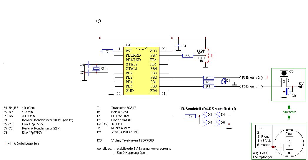

im Anhang ich würde gerne von dem Programm ( für ein AT90s8515)die Funktion Fernbedienungswandler auf einen ATTINY2313 umschreiben.. Geht sowas ??

Hallo, @ Enrico M.: ja, sowas geht. Da mußt Du aber dann wohl ziemlich umbauen, sind 3k, passt nicht in einen 2313... Gruß aus Berlin Michael

@ Enrico, warum fragst du nicht gleich im originalen Thread ? Die .arp ist eine Projektdatei vom AVR-Studio 3 (war damals noch aktuell). Ich kann dir die Dateien mal für einen '2313 anpassen, aber weißt du überhaupt genau was du senden musst ? Sascha
Hallo Sascha, vielen Dank für Deine angebotene Hilfe. Ich habe mir mal Deine Schaltung aufgebaut. Leider habe ich bis jetzt noch nicht geschaft, eine Hexdatei zum Brennen zuerstellen. Meine Vorstellung ist: Wenn ich mit meiner B&O Fernbedienung ein Signal sende soll der 2313 das signal umwandeln in ein RC5 Signal. Mit Deiner Schaltung möchte ich den RC5 Code auslessen. Um sie dann im Programm für den 2313 zum passenden B&O Signal einzufügen.

klar, aber der Tosp 7000 arbeit mit 455khz
#829185
Erklär das mal dem 2313 den du da mit 4MHz taktest ;)
Diese Schaltung die ich weiter obeneingefügt habe funktioniert schon einwand frei. Leider habe zur dieser Schaltung nur eine Hexdatei

Hallo Forum-User, ich finde es bewundernswert dass viele hier ihr Wissen und Hilfe anbieten, andere wiederum versuchen, hilfsbereite Leute zu verarschen (besondere Grüße an Enrico M. (ricom)). Das Projekt kann nicht funktionieren, wenn auf der einen Seite mein Schaltplan geklaut und das Copyright entfernt wird (Original im Anhang) und dazu der Programmcode einer anderen Quelle angegeben wird!?? Wundert mich nicht, das der uP dann nicht läuft... LG. Rene

@Enrico, > Meine Vorstellung ist: > > Wenn ich mit meiner B&O Fernbedienung ein Signal sende soll der 2313 das > signal umwandeln in ein RC5 Signal. > Mit Deiner Schaltung möchte ich den RC5 Code auslessen. > Um sie dann im Programm für den 2313 zum passenden B&O Signal > einzufügen. du willst mit meinem Programm den RC5-Code auslesen ?? In meinem Prog. steckt aber nur der Dekoder für den B&O-Code. Ich hab noch mal ein Projekt (jetzt für AVR-Studio 4) rangehangen. War ein Dimmer mit AT90S2313, hab alles rausgelöscht was nicht notwendig ist. Code ist an ATtiny2313 mit 8MHz angepasst, sollte so laufen. Bei aktiviertem Debug werden die empfangenen Codes über die serielle ausgegeben. Musst nur noch den Port & Pin wo der TSOP7000 dranhängt anpassen. Sascha
