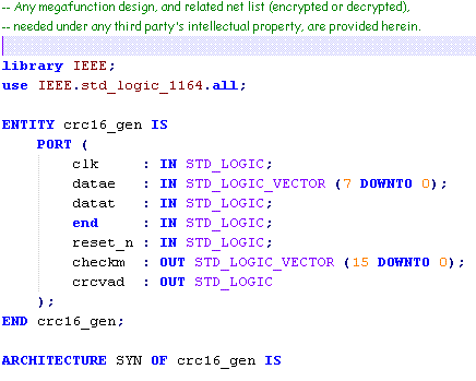

von Achim (Gast)
hier keine direkte Frage zu VHDL.
Z.B in ModelSim wird der Code farbig hinterlegt (Schlüsselwörter usw.)
Beim Kopieren nach Word sind die Farbinformationen leider weg.
Gibt es eine Möglichkeit den Code farbig in eine Textverarbeitung zu
bekommen?
Besten Dank im Voraus.
Achim
von Mathi (Gast)
Ich denke nicht das es sowas gibt. Word ist nicht open-source und ich
denke dieses Feature wird nicht sehr oft benötigt ;)
Entweder Du färbst selber, machst das so (
http://www.carookee.de/forum/VHDL/1/VHDL_Konverter.15213581-0-01105?sid=e1aa9405e0a0e74ea9077101a0a54937
) oder benutzt Screenshots (nur wenn akzeptabel).
von high_speed (Gast)
> bekommen?
ja
MfG
Holger
PS: Versuche es mal mit ConTEXT.
Datei -> Exportieren -> nach RTF
Für VHDL gibt es auch einen Highlighter:
http://www.contexteditor.org/highlighters.php?filter=U-Z

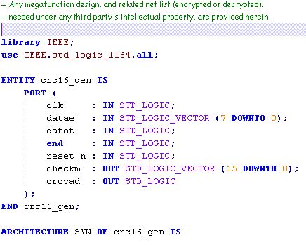

Beispiel vergessen :-(
Für Notepad++ gibt es auch ein Plugin (NppExport) .
http://notepad-plus.sourceforge.net/uk/download.php
MfG
Holger

von blackrain (Gast)
Der Texteditor SciTE (google mal) kann jedes von ihm unterstützte Format
auch als "buntes" RTF für den Import in Word exportieren. Z.B. C/C++
HTML VHDL Verilog ...
