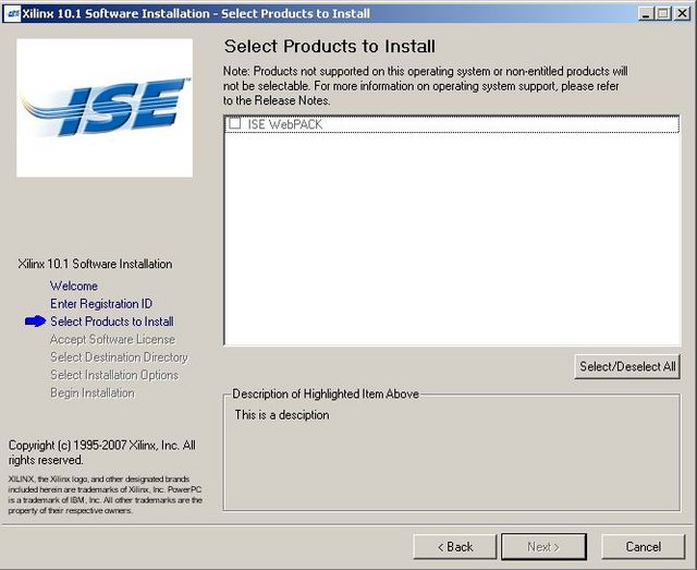

Ich habe gestern versucht  das Xilinx Webpack 10.1 zu installieren.
Leider ohne Erfolg, da ich keine Auswahl beim Installationsmenü treffen
kann (checkbox lässt sich nicht aktivieren).
Ich hab ein Bild angehängt das den Installscreen zeigt.
Irgendwie habe ich den Verdacht dass es an meinem Windows XP home
scheitert.
Hat vielleicht jemand das Webpack 10.1 unter xp home am laufen?
Ich hatte das Webpack eintzeln heruntergeladen aber auch die Online-
Installationsvariante versucht.
Über das Online-Install lassen sich alle anderen Tools (60 days
trials)aktivieren, jedoch auch hier das Webpack nicht.
Bin für jede Hilfe dankbar!
Grüße, Michael
von Thorsten (Gast)
hast Du vor dem Download beim Erzeugen der Seriennummer alle Haeckchen
angeklickt? Dann ist die Seriennummer nur fuer 60 Tage Version gueltig,
nicht fuer das Webpack. Einfach unter neuem Namen anmelden und nur
Webpack auswaehlen und Seriennummer erzeugen. Neu herunterladen brauchst
Du es nicht.
Gruesse
Thorsten
von Michael G. (lixibert)
Hallo Thorsten,
Volltreffer, vielen Dank so geht`s jetzt!
Jetzt kann ich endlich mein Spartan3 Starter Board in
Betrieb nehmen.
Grüße, Michael
