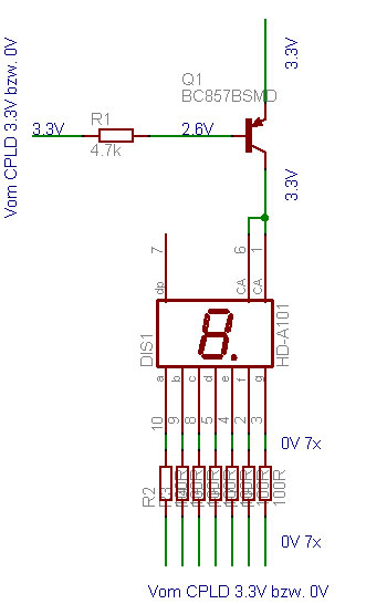

auf meiner Platine habe ich eine 7 Segmentazeige in Blau (20mA, 3.7V,
gemeinsame Anode).
Die Anode der Anzeige ist mit dem Collector eines PNP- Transistors
(BC856) verbunden.
Die Basis des Transistors ist über einen 4,7K Ohm Widerstand mit einem
CPLD verbunden. IO-Spannung des CPLD ist 3,3V. Der Emitter liegt an
3.3V.
Die Segmentleitungen (A bis G) sind ebenfalls über 100 Ohm Widerstände
mit dem CPLD verbunden. So weit funktioniert auch alles.
Nur sind die Segmente der Anzeige ein wenig dunkel.
Gibt es da eine Möglichkeit dies zu ändern?
Vielen Dank & liebe Grüße
marc

Ist der CPLD 5V-tolerant, respektive bietet er 5V-fähige
OpenDrain-Anschlüsse? Wenn ja, dann die Displayverschaltung mit 5V
speisen, das gilt auch für die Ansteuerung der BC856. Ansonsten bleibt
nur die Verwendung von grünen oder roten Displays. Oder komplett externe
Leistungstreiber verwenden - mit 5V-Versorgung.
Jadeclaw.
(Firma: DC3AX) #866661
Also wenn ich den Widerstand vor einer LED berechne, dann geht das in
der regel doch so:
Rled=(Vcc-Vled)/Iled
In Deinem Fall also Rled=(3.3V-3.7V)/.02A=-20R
Du musst also einen -20R Widerstand einsetzen und schon wird das Display
mit optimaler Helligkeit betrieben...
Lösung A:
Du erfindest eine negativen Widerstand und verdienst einen Nobelpreis
Lösung B:
Du akzeptierst einen geringen Helligkeitsverlust und setzt einen Treiber
aus der ULN-Serie zwischen die Segmente und das CPLD und verringerst die
Widerstände auf einen Wert, der lediglich der Verhinderung von Sauereien
auf der Versorgung dient, also etwa 10R.
Lösung C:
Gibt es nicht, hättest Du aber finden können, weil es extra unter dem
Titel "XAPP805 - Driving LEDs with Xilinx CPLDs" eini PDF gibt, dass das
Ansteuern von LEDs mit Xilinx CPLDs erklärt und man darin auch gleich
sehen kann, dass die Dinger nur 8mA pro Pin / Sink abkönnen.
Ich schlage Lösung B vor oder Du experimentierst mal mit einer
Versorgung von 5V allein für das Display und Widerstände für 8mA.
Eventuell bekommt Deine Schaltung ja eine konstante Spannung vor Deinem
Regler, die 5V+3.7V=8.7V nicht überschreitet, dann kann das CPLD mit
Vorwiderstand direkt das Display treiben ( aber nur mit max 8mA) oder
man setzt noch einen ULN dazu und hat die vollen 20mA zur Verfügung.
Gruß, Ulrich

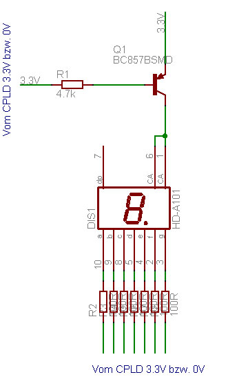

Gast #866803
@ marc (Gast)
Messe erst nochmals die spannung bei einen angesteuerten segment
an der Anode und segment.
Es werden vieleicht nur 3-3,1 V sein.
datenblatt lesen welche leuchtstärke dann max möglich ist.
alle segmente an ,auch messen( nur zum vergleich)
der Weg ist das ziel.
(besser U=5V)
MfG

Gast #866809
im beitrag von  Ulrich P. wurde alles gesagt.
um das ganze noch zuretten (???? ohne große hardware änderung ???????)
würde ich einen spannungwandler beschaffen der aus den
3,3V 5V erzeugt. dann eine z-diode(2,4V) in die basis-leitung schalten,
sonst sperrt der tansistor nicht mehr oder er zerstört sogar
die schaltung davor(µc?).
die segment-vorwiderstände neu berechnen
und austauschen (formel ist auch schon da)
oder wirklich einfach eine ROTE anzeige wählen!!!!!

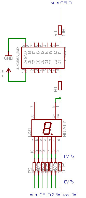

(Firma: DC3AX) #868707
Ok, ein Stufe langsamer, aber im grunde ist alles gesagt:
Die Anzeigen haben gemeinsame Anode, d.h. hier kann jeweils ein eigener
Transistor genommen werden um bei einem Multiplex-Verfahren eine Stelle
aktiv zu schalten.
Die Kathoden werden ja von allen Stellen parallel geschaltet. D.h. hier
müssen 8 Transistoren (7 ohne Dezimalpunkt) den Strom, der über die
aktive Anode und das zu aktivierende Segment herein kommt, nach GND
ableiten.
Anstatt nun einzelne Transistoren einzusetzen, weil das CPLD nicht genug
Strom schalten kann, kann man eben einen passenden ULNxy einsetzen, der
bereits den Transistor nebst passender EIngangsbeschaltung für TTL/CMOS
beihaltet, es spart also die Transistoren und die nötigen Vorwiderstände
für selbige.
Naja, wenn man mal nach DCF77 oder Digitalwecker oder so googelt, dann
findet man diese Art Beschaltung massenweise. Du musst dann nur die
darin eher vorhandenen Microcontroller gegen das CPLD tauschen und die
Software anstatt in Assembler oder C eben in VHDL oder Verilog
programmieren.
Merke: Blaue LED + 3.3V != Einfach
Gruß, Ulrich

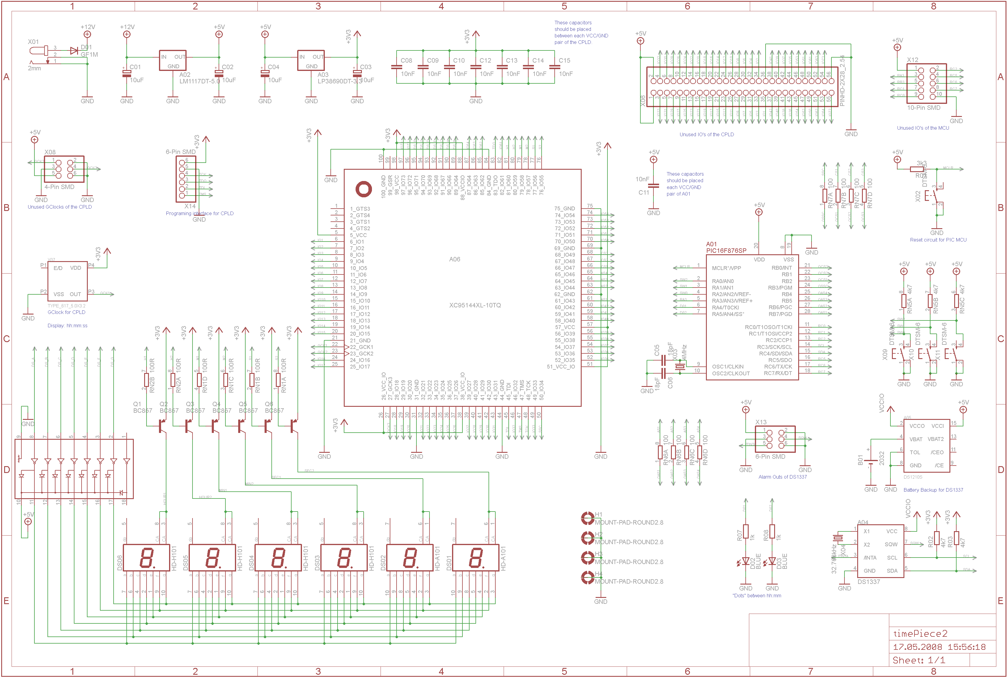

Gast #869868
so ich war jetzt erstmal krank. Grippe :-(
Mit der Gefahr das ich gleich wieder "Gesteinigt" werde ;-), anbei der
überarbeitete Schaltplan des gesamnten Projekt.
Wär nett wenn ihr mal drüber gucken würdet.
Gruß & Danke
marc
Gast #869935
sorry. war nicht böse gemeint mit dem "Steinigen". Ich weiss doch ihr
wolltet mit alle nur helfen. Das finde ich auch gut. Respekt an euch
dass ihr euch die Ziet dafür genommen habt. Vielen Dank. Ohne euch würde
ich bestimmt immer noch über einer Lösung grübeln. So habe ich jetzt
erstmal meinen Schaltplan überarbeitet (s. einen Post über diesem) und
lasse dann eine neue Platine fertigen.
