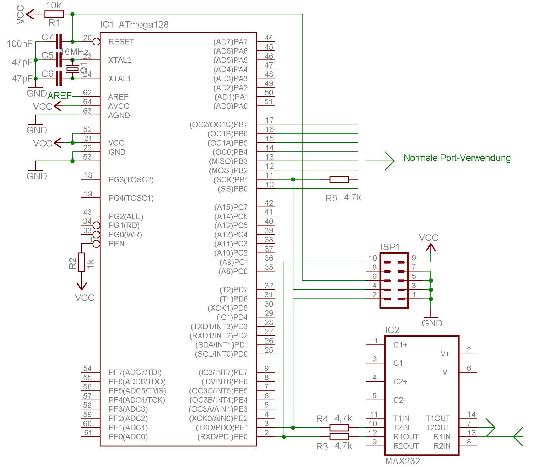

Hallo ! Bei dem ATmega128 sind MISO und MOSI bei der ISP-Programmierung ja auf den Pins PE0 und PE1 (TxD und RxD für den UART). Wenn ich nun zusätzlich einen MAX232 Pegelwandler an diese Pins schalte würde sein RxD-Ausgang ja die ISP Signale kurzschliessen. Ist es in Ordnung wenn ich den MAX über 4,7kOhm an die Pins hänge, und die ISP-Buchse direkt ? (siehe Anhang) MfG formtapez
Hallo, warum steht dann aber im Datenblatt an PB2 MOSI und an PB3 MISO? Habe ich da was falsches gelesen? Gruß, Arno
Programmiert wird er aber nicht über MISO/MOSI sondern über PE0 und PE1 (TxD/RxD). Den MAX232 müsste man ja über Widerstände an die gleichen Pins hängen können. Die Frage ist nur ob 4,7k ok sind ... MfG formtapez
Hab dazu mal was geschrieben http://www.elektronik-projekt.de/view_articles_76.html Ob Widerstände optimal sind weiß ich nicht. Könnte funktionieren, könnte auch nicht funktionieren
Diese Schaltung hatte ich auch erst als vorlage genommen. Aber den MAX3222 bekommt man als SMD Version leider erst nach 17 Wochen. :-( MfG formtapez
Hallo, laut AVR042 sind 4k7 an den normalen ISP Anschlüssen in Ordnung, das sollte beim Mega128 eigentlich auch gehen. http://www.atmel.com/dyn/resources/prod_documents/doc2521.pdf Gruß, Arno

Bei allen AVR werden die MOSI, MISO und SCK Pins verwendet, einzige Ausnahme sind die 64 Pinner Mega128/64/103. Aber auch bei denen kann man die gleiche Programmierhardware nehmen. Statt MOSI und MISO werden hier nur die Pins PDI und PDO verwendet (Program Data In/Out) Gruß Markus http://shop.embedit.de/
Nehme doch für den MAX einfach die zweite sellerie-schnittstelle. Dann kommen die sich nicht in die Quere...
