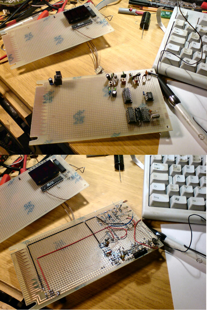

von Axel R. (Gast)
Martin, Du bist mein Freund ;-)
Ich habs auch diskret aufgebaut - auch den Quadraturdemodulator ;-)
Liegt aber bei mir mit 90%tigem Fertigstellstand IDE (In der Ecke).
Bin bis zum YUV Signal gekommen. Sampeln werde ich wahrscheinlich
garnichtmal jede Zeile, sondern interleaved(heisst doch so?).
Ich habe im Prinzip einen transistorisierten PAL Decoder ausm
DDR-Fernseher in leicht abgewandelter Form nachgebaut.
Den Takt mach ich mitm 4xPal Quarz, den Phasenversatz mit einem 74HCT74
Der Quarzoszillator wird simpelst über 100K mit dem demodulierten Signal
gekoppelt, gesteuert(wie auch immer). Hatte den auch erst mit einer
C-Diode gezogen, bin dann aber irgentwie durch Zufall auf diese Methode
gestossen.
Fängt sauber, schwingt nicht. 3 schnelle CMOS Umschalter (die normalen
4053 gehen NICHT) sorgen für die Demodulation: zwei für U nd V eines für
die Burstsyncronisation und die sich daraus bildende Steuerspannung für
den Quarzoszillator.
Die RGB Matrix habe ich mit OPVs aufgebaut, die Schaltung gabs mal im
Netz.
Mal sehn, wann ich weitermache.
Aber solch toll dokumentierten Projekte schaffen immer wieder neuen
Anreiz.
Die RGB Version läuft ja nun schon ne ganze Weile bei mir. Aber mitm
"Gelben Chinch" fand ich einfach sportlicher.
Tolles Projekt - Respekt.
Axelr.
von Axel R. (Gast)
'n Handyfoto
die Lochrasterplatine im Vordergrund.
Bitte nicht so genau hinsehen, ist nicht aufgeräumt;-)
