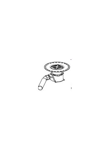

das Ding hat eine Blechabdeckung (siehe Anhang), da gibts keine passenden "Stöpsel"

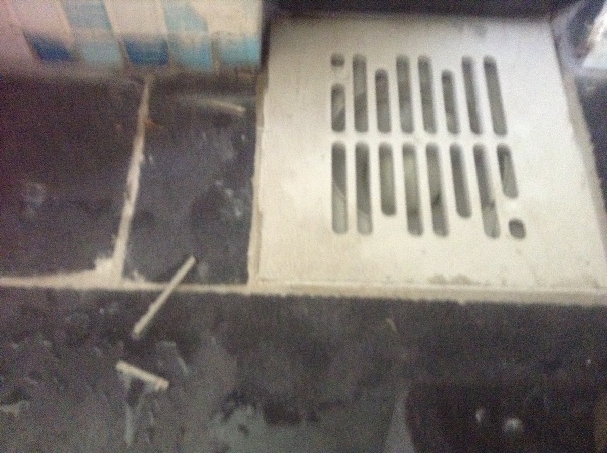

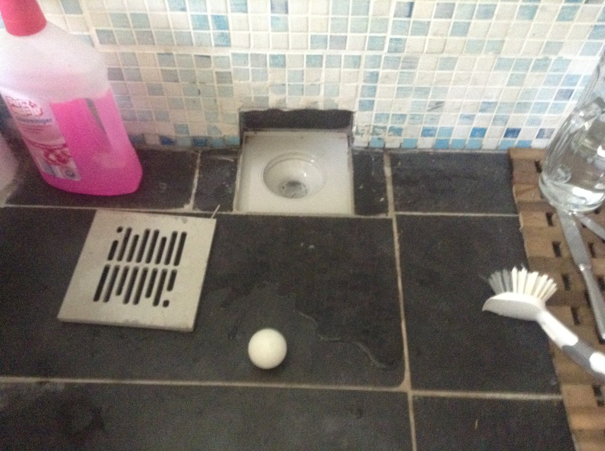

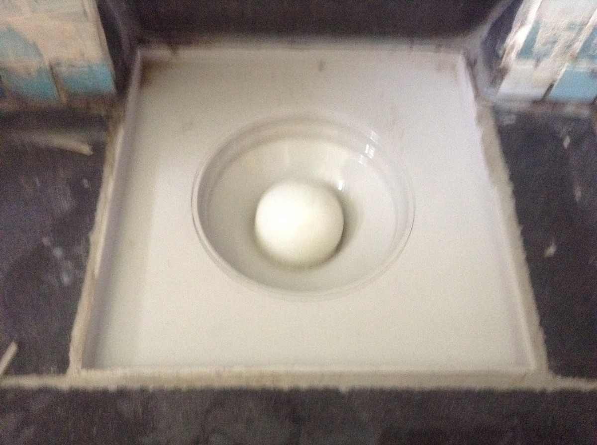

. . . liebe leute . . . komme gerade aus dem urlaub . . . und abwassergeruch in der wohnung . . . die ursache . . . der gulli . . . eine marley fussboden-entwässerung . . . die ausgetrocknet war . . . aber . . . ein problem - eine lösung ! " ein ping-pong-ball " siehe bild . . .

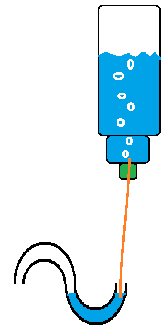

Haha. Den Geruch kenne ich. Am natürlichsten ist ja das Wassernachkippen. Stöpsel ist noch besser. Automatischer Wassernachfüller: In deinem Fall das Problem mit den etlichen kleinen Löchern: Glasflasche mit Verschluß und Silikonschlauch verbinden. Deshalb Glasflasche, damit Vakuum entsteht. Wasser einfüllen. Flasche kopfüber auf einen geeigneten Ständer befestigen Schlauch in eins der Löcher tief genug einführen, so, daß sein Ende unter der Wasseroberfläche ist. Warten / Urlaub fahren. Wenn Wasser zu wenig wird, blubbert automatisch Wasser nach, so lange, bis es wieder aufgefüllt ist. Natürlich: patent pending

. . . ich sehe gerade . . . . . . Gross- und Kleinschreibung verwenden . . . . . . der Tischtennisball veschliesst den Ablauf . . . wenn der Wasserstand sinkt . . . . aber, er schwimmt auf , wenn neues Wasser kommt . . . . . . und das Gitter hindert ihn daran verloren zu gehen

● J-A V. schrieb: > Hans W. schrieb: >> und schließt beide Schenkel des Siphons > > klingt brauchbar . . . gelegentlich kommt es allerdings zum unterdruck im fallrohr . . . der saugt dann aber das wasser samt öl weg . . . . . . der tischtennisball kann dieses verhindern . . .
Mike B. schrieb: > einen Pümpel draufstellen? . . . nicht schlecht . . . . . . man muss ihn allerdings wieder entfernen . . . . . . wenn wieder entwässert werden soll . . .
Manfred R. schrieb: > gelegentlich kommt es allerdings zum unterdruck im fallrohr z.B. wenn ein Sturm ungünstig über der Entlüftungshutze pfeift.
