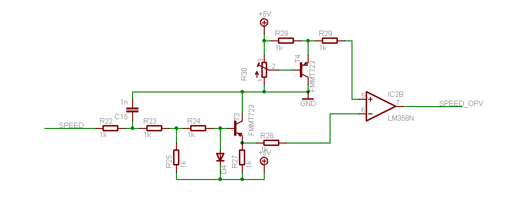

Hallo, ich möchte mit einem passiven ABS-Sensor (Induktivgeber) eine Drehzahl von einem Zahnrad abgreifen. Er hat zwei Anschlüsse. Wenn ich mein Testofon (Durchgangsprüfen mit Tonausgabe) dranhalt und drehe, höre ich die Frequenz. Wie kann ich jetzt mit einem Mega8 dieses Signal messen. Wer kann mir Tipps zum Anschluß (Schaltplan etc) und zum Auswerten des Signals geben? Danke im Voraus.

Das habe ich gemacht. Die Schaltung macht mir ein sauberes Rechtecksignal. Ich werde das Drehzahlsignal mal am Tacho abgreifen. Wollte es eigentlich so universell wie möglich machen. Anbei der Schaltplan für ABS Sensor. Ist vom MegaSquirt abgeguckt. Geht sicher auch einfacher.

Hi Micha, ich habe das ABS Sensor Signal (an einem BMW) 1) mit RC-Glied tiefpassgefiltert (Grenzfrequenz etwa 2...4 kHz) 2) mit einem LM2917 in ein Rechtecksignal gewandelt (nach Grundschaltung im Datenblatt, bei mir mit 5 V Versorgungsspannung) 3) mit einem 74HC14 (Schmitt-Trigger) in einen sauberen Rechteck gewandelt. Das gibt saubere Ergebnisse. Ohne Schmitt-Trigger würde ich das nicht machen.

das Problem ist halt das niedrige Umdrehungsgeschwindigkeiten eine sehr niedrige Amplitute haben meist wenige mV deshalb ist hier ein Verstärker angebracht. Ok das ABS Steuergerät macht das so du brauchst es aber nicht, solltest nur drauf achten das Signal nicht zu stark zu belasten.
Also einfache Raddrehzahl-Sensoren liefern ein Signal das zwischen 7mA und 14mA wechselt (bei 12V). Damit lassen sich auch offene Sensoren erkennen. Es gibt auch noch moderne Sensoren die mit einem 3-Pegel Signal arbeiten bzw welche die einen Manchester Code verwenden. Diese werden oft verwendet wenn zB noch die Drehrichtung erkannt werden muss(zB bei Parkassistenten). In der Regel besitzt ein Polrad in der Achse 48 Zähne dh man misst 48 Flanken pro Umdrehung des Rades. Steuergeräte für Schlupfregelsystem geben in der Regel auch noch ein Rechtecksignal für das Odometer aus das proportional zu der Fahrzeuggeschwindigkeit ist. Bei einem bayrischen Hersteller sollte man zusätzlich aufpassen nicht das flasche Signal zu verwenden. Da gibt es noch ein Rechtecksignal mit unterschiedlicher Frequenz je nach Stillstand oder Fahrt
