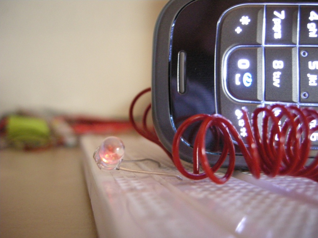

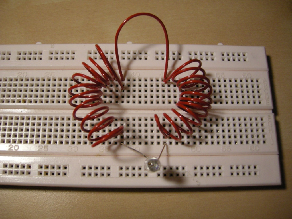

>Die LED zwischen 2 Spulen wird nichts bringen. Genau das ist anscheinend der Schlüssel. Ich habe auf einem Breadboard 2 (Luft-)Spulen aus Klingeldraht gewickelt. Sie haben etwa 7 Windungen. Dazwischen ist eine LED bzw ein Verbindungskabel (siehe Schaltplan weiter oben). Wenn ich nun das Handy während es sendet in einer bestimmten Position (vertikal, aber leicht schräg) zwischen die Spulen halte, flackert die Led sichtbar. Mit nur einer Spule ist das nach ausgiebigem Experimentieren anscheinend nicht möglich. Fotos werden Folgen. Ich denke man kann mit höheren Windungszahlen und besser ausgerichteten Spulen deutlich bessere Ergebnisse erzielen. Ich probiere weiter. Toll wären Tipps von HF-Profis, die einen konkreten Verbesserungsvorschlag haben. ;-)
Interessant :) Hmm, 2 Spulen in Serie ist eigentlich nichts weiter als eine große Spule bzw. eine Spule mit doppelt so viel Windungen...
So hab die Fotos :) Hier die Anlage mit den Spulen
Die Leuchtende Led von oben (leider verwackelt)
Und von der Seite Weiterhin gilt: Wenn ich nur eine Spule nehme, dh. das Handy nicht beidseitig umschliesse, leuchtet es kein Bisschen.

Dein Experiment (Luftspule(n) plus 2 mA LED) funktioniert bei mir nicht!?
#1145836
Ich hasse zwar Induktivitäten, also habe ich keine Ahnung, aber ist der Wicklungssinn der Spulen gegensätzlich?
Norbert wrote: > Dein Experiment (Luftspule(n) plus 2 mA LED) funktioniert bei mir > nicht!? Das kann viele Gründe haben. Am Wahrscheinlichsten ist, dass du einfach das Handy falsch hälst. Ich habe selbst eine Weile gebraucht, um herauszufinden, dass bei meinem Klappnokia die Antenne ganz unten drinn ist (siehe Bild). Zusätzlich dazu muss man das Handy noch nichtig ausrichten. Dies wird wiederrum je nach Handy verschieden sein. Bei mir geht es auch nicht in allen Positionen. Wenn ich es beispielsweise vertikal halte (nicht horizontal wie auf dem Bild) leuchtet auch bei mir nichts. Natürlich könnte es auch an der LED liegen.. Das mit dem Wicklungssinn sollte man auf dem Bild erkennen. Da ich nicht zuhause bin kann ich das im Moment nicht nachprüfen.
#1145887
Da ich deinen Versuch inkl. Wicklungssinn nachgebaut habe, könnte es tatsächlich an der LED liegen. Das Hany habe ich ebenfalls hin- und hergedreht.

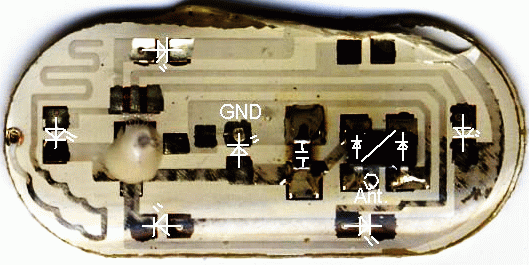

Kuckst Du
Hui nicht ganz einfach, die Bauteile zu identifizieren. :) Ich nehme mal an die 6 Bauteile am Rand werden die LEDs sein, die in einem Gehäuselosen Verfahren aufgelötet wurden. Der dicke Strich links vom IC scheint mir ein Kohlenbahn-Widerstand (?) zu sein. Was mir allerdings auffällt, dass die Antenne an einer Seite nicht verbunden ist, sondern offen endet. (Oberseite links oben)
Die Antenne scheint eine aufgewickelte Stabantenne zu sein, die endet links oben im Nichts. Das rechts ist eine Doppeldiode, mit dem Kondensator daneben. An der Verbindung der Dioden ist die Satbantenne angeschlossen, eine geht nach Masse, die andere auf den C.
Ah OK, und was ist denn das Gebilde mit den 2 roten Linien über dem Weissen Harzklecks links?

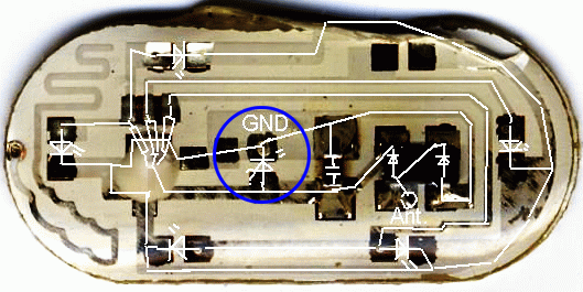

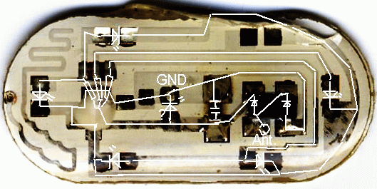

Unter der Annahme, dass der kleine Die unter dem Harzklecks nichts anderes macht, als die LEDs blinken zu lassen, habe ich mal folgenden Schaltplan erstellt. Bei Fehlern bitte melden :) Ich versuche das mal einigermassen nachzubauen.
So etwa sieht die Schaltung aus, das links unter dem Klecks könnten Strombegrenzungen sein. Ideal wäre eine Nullspannungsdiode, sowas gibts von Avagotech (früher Hewlett-Packard) ist aber vermutlich ein paar Cent zu teuer.
Ich glaube du hast einen Fehler gemacht mit GND. Wenn du dir mal anschaust, dass unterhalb vom Harzklecks alle Kathoden zusammenlaufen, erscheint es mir etwas unlogisch. Demnach ist dort auch die LED direkt unter GND in Sperrichtung eingebaut Ich würde sagen, dort ist +, wenn man es so nennen darf^^

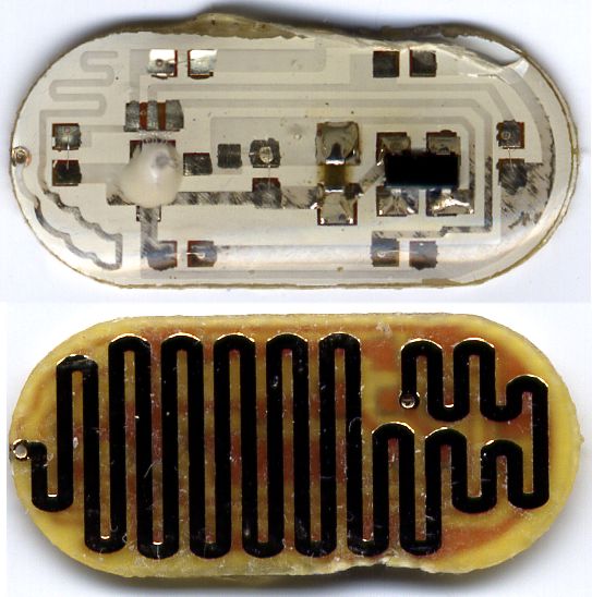

>>Ah OK, und was ist denn das Gebilde mit den 2 roten Linien über dem >>Weissen Harzklecks links? Da ist nur kein weißer Lack drauf und das Basismaterial schaut durch, also ganz normale Lötpads, wo der MC unter dem Harzklecks kontaktiert wird. Was das Bild zeigen sollte war die offene Antenne, die von der Gesamtlänge richtig gewählt sein muss um optimal Energie auszukoppeln. Und das funktioniert auch nur unmittelbar über der Handyantenne optimal. Z.B. beim IPhone auf der Rückseite ca. 2 cm vom unteren Ende, selbst verschieben um 0.5cm wirkt sich deutlich aus.
Hups, hatte selbst noch eine Diode falsch herum drinnen..
nur die mittlere LED hat so keinen Vorwiderstand
im Eagle-Plan sind D1 und D2 falsch rum
Ich werde die ganze Sache einfach mal nachbauen. Was ich gerne von MWS wüsste: Wie lang ist den nun diese Antennenbahn ca. insgesamt. Wird leider erst nächste Woche was, da ich übers Wochenende weg bin. EDIT: Diodenrichtung abermals korrigiert. Danke für den Tipp

Sind da nicht 2 LED in Reihe (mitte)?
(Darf Dateianhang nicht dazueditieren :( )
#1146246
Die mittlere LED ist eine blaue Diode, die äußeren sind gelb und rot, die roten/gelben blinken wie vom MC gesteuert, während die blaue das Modulationssignal wiedergibt. M.E. wird die höhere Vorwärtsspannung der blauen LED als Spannungsbegrenzer für den MC verwendet. Wobei diese blaue Led zwei Kontaktdrähte hat, möglicherweise also isoliert aufmontiert ist und deshalb die Polarität andersrum wie auf dem Plan sein könnte. Denke, daß die 2 normalen Dioden eine Halbwelle clippen und die zweite Halbwelle dann von der Blauen geclippt und dem MC zur Verfügung gestellt wird.
Ja damit ist der fehlende Vorwiderstand erklärt. Eine Schottky-Zero-bias-Diode in dem Gehäuse und dieser Anschlußbelegung ist z.B. die HSMS2855: http://www.avagotech.com/pages/en/rf_ics_discretes/schottky_diodes/surface_mount/hsms-2855/ aber es gibt auch einfache BAV... oder BAS, BAT in der Anordnung. Germanium als SMD wäre sehr ungewöhnlich.

Dan, kann Dir nicht sagen wie lang diese Antennenbahn ist, aber Breite des Dingens ist 22mm, Höhe 10mm. Faltungen zählen und abschätzen, wenn's genauer sein soll, Bahnen mit Corel oder Ähnlichem nachzeichnen und auseinanderklappen. Manche CAD Programme haben auch die Funktion die Länge einer unregelmäßigen Kurve zu ermitteln.

Christoph, ich glaube nicht daß die Schaltung laut Wiki zutrifft, für mich sieht's eher aus wie eine antiparallele Verschaltung von LED und Schottky Dioden, während die Schottky die für den MC schädliche negative Welle unterdrückt, wird die positive Welle durchgelassen und mit der Durchlassspannung der blauen LED begrenzt. Chinesen denken da praktisch.
