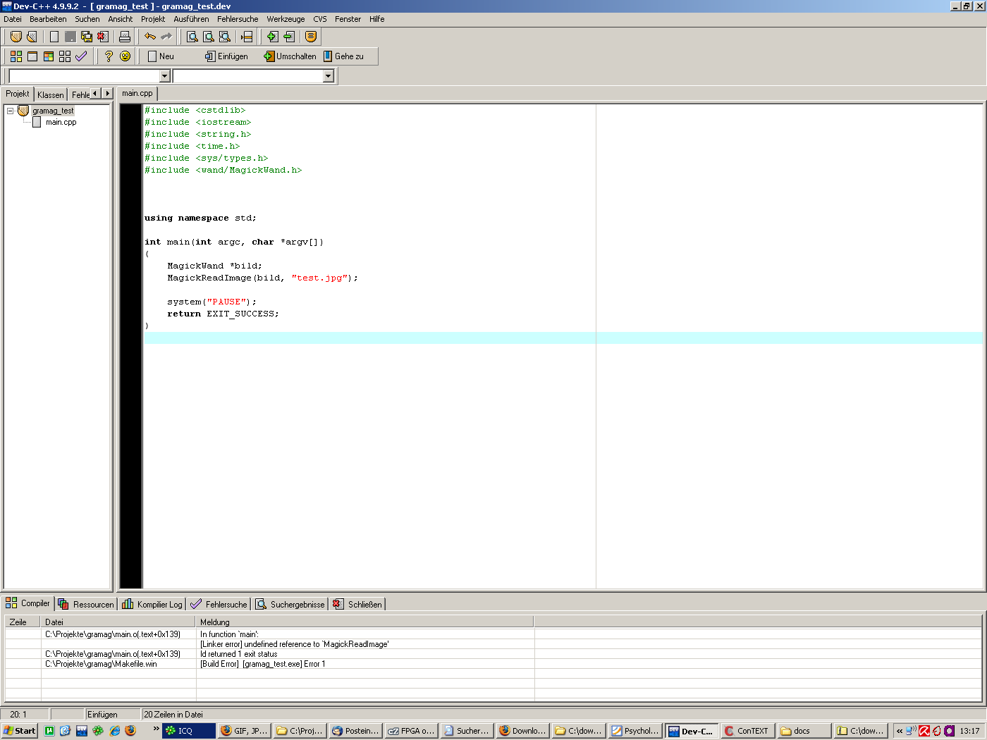

OP (Firma: dm2sh) #1226269
So ich habe jetzt "ImageMagick-6.5.1-1-Q16-windows-dll.exe" installiert.
Da sind die DLL-Dateien und die Header drinnen, bei den anderen
Varianten fehlte das immer. Nun habe ich bei dev-c++ den include-pfad
hinzugefügt und es kommt die Meldung "undefined reference". Scheinbar
findet der nicht die Bibliothek, auf die der Header verweist.
Was muss ich jetzt noch machen?

Gast #1226565
Das heißt, daß du dein Programm nicht gegen die Bibliothek linkst. Ich
kenne mich mit Dev-C++ nicht aus, aber du wirst dort irgendwo eine Liste
der zu linkenden Bibliotheken angeben können, und da muß die von
ImageMagick mit dazu.
