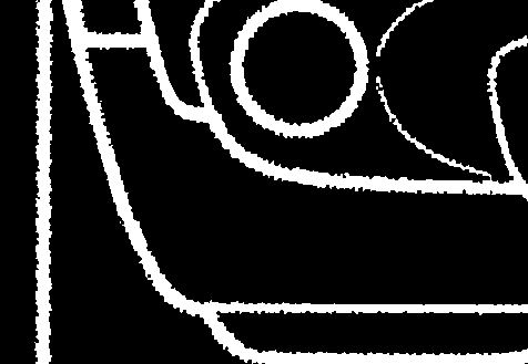

ich habe eine schwarz-weiß Grafik (1-bit Farbtiefe) welche sehr
unscharfe Kanten hat. Die Kanten kommen daher, dass ich etwas
eingescannt habe und (so gut wie möglich) bearbeitet habe. Es war ein
Farbbild und ich hatte recht viel Mühe das ganze so hinzubekommen, dass
auch auf dem SW-Bild noch die wichtigen Details zu erkennen sind.
Im Zuge dessen sind nun aber die Kanten total ausgefranst. Gibt es nun
ein Programm mit dem ich die Kanten wieder "schön" hin bekomme? idealer
Weise würde ich diesem Programm gerne sagen, dass alle weißen Linien
eine definierte Pixelstärke haben, alles andere soll schwarz werden.
Das wäre für mich die optimalste Lösung weil dann die Linien schön
gleichmäßig wären. Gibt es sowas? oder habt Ihr sonst eine Ahnung wie
ich die Kanten wieder ansehlich bekomme ohne dass ich mit dem
1-Pixel-Pinsel alles nachzeichnen muss?

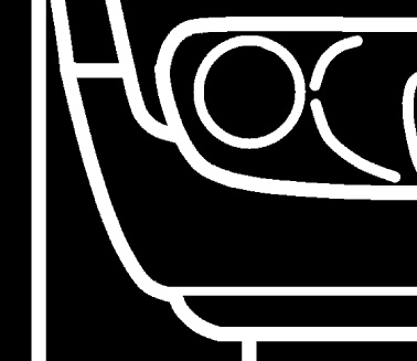

Gast #1210851
fang' noch mal von vorne an. die ausgangsgrafik ~ 10x so groß wie das
bild hier machen. graustufen. dann gauß 15x15 drüber. dann schwelle
anwenden. dann schrumpfen. dann auf 1 bit ohne dithering.
alternativ kannst du ein programm suchen, das open und close operationen
auf regionen macht - oder selber so was programmieren.

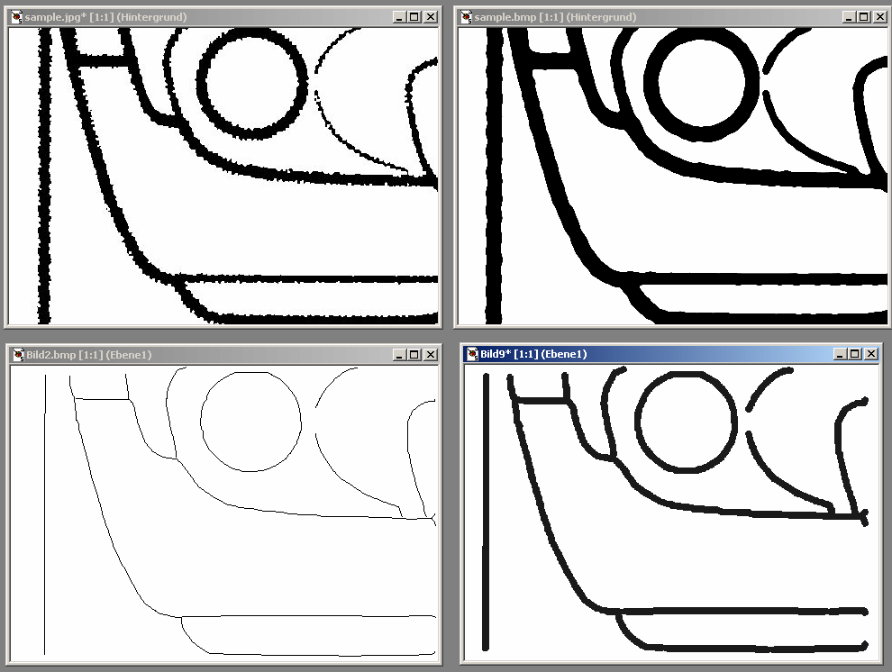

Gast #1210902
Bild1: Orginal
Bild2: Weichgezeichnet und Kontrast erhöht, um Kanten zu glätten
Bild3: Vektorisiert mit Corel Draw nach Mittellinie
Bild4: Linienstärke auf 6pt erhöht
#1211078
Hmmm, von den Rundungen her finde ich mein Resultat ja noch am
ansprechensten. Aber wenn es wirklich um eine bestimmte Kantenbreite
geht wirst du um das Neusetzen von Vektoren nicht drumrum kommen,
allerdings würde ich dir im Gegensatz zu "pq" von einer Vektorisierung
dringenst abraten! Die sind immer wackelig.
Und 1bit, oh Gott, hmmm echt mal ne gute Frage - da alle Vektorformate
ja nur max. 256 Farben unterstützen würde ich es wie hier schon erwähnt
mit ner Bitmapumwandlung versuchen ohne Dithering und dann als Vektor
*.eps oder dergleichen Speichern - weiß ja nicht wohin du das Bild
weitergeben willst.
Bei dem abspeichern als eps dann aber nicht vergessen max. 2 Farben
angeben - keine 256!
Gast #1211470
danke! hab's hin bekommen - in der Tat ist das weichzeichnen mit
anschließendem Schwellwert (fast) optimal.
Wenn ich die Grafik dann von 10x auf Originalgrösse ändere sieht es sehr
gut aus!
