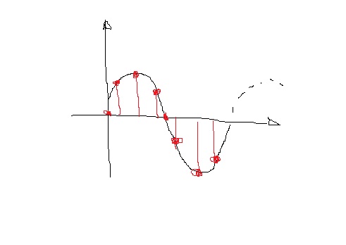

ich habe ein Problem! Um eine DFT zu realisieren möchte ich ein Sinus
was ich als Eingangssignal habe, abtasten. Habe ich meine 8 Samples
abgetastet, kann ich diese addieren wie unten gezeigt
DFT_re += sin(2*pi*n*m/N);
DFT_im += cos(2*pi*n*m/N);
help = DFT_re * DFT_re + DFT_im * DFT_im;
amplitude = sqrt(help);
phase = atan2(DFT_im / DFT_re);
in die ersten beiden Zeilen des Codes muss ich meine Übergabeparameter
irgendwie mit einbauen.. sprich den Sinus den ich überegeben bekomme..
bzw ich bekomme insgesamt 2 Eingangssignal(Sinus und Cosinus, jedoch
wäre dies äquivalent, wenn ich die eine Methode nur für den Sinus habe)
OP (Firma: FH-Köln) #1609394
Ich versuche ein Sinus Signal zu samplen sprich aus einem Sinus Signal 8
Werte in einem array zu speichern.
Mir ist nicht klar wie ich aus einem Signal, was am Eingang anliegt, ich
abtasten kann?
