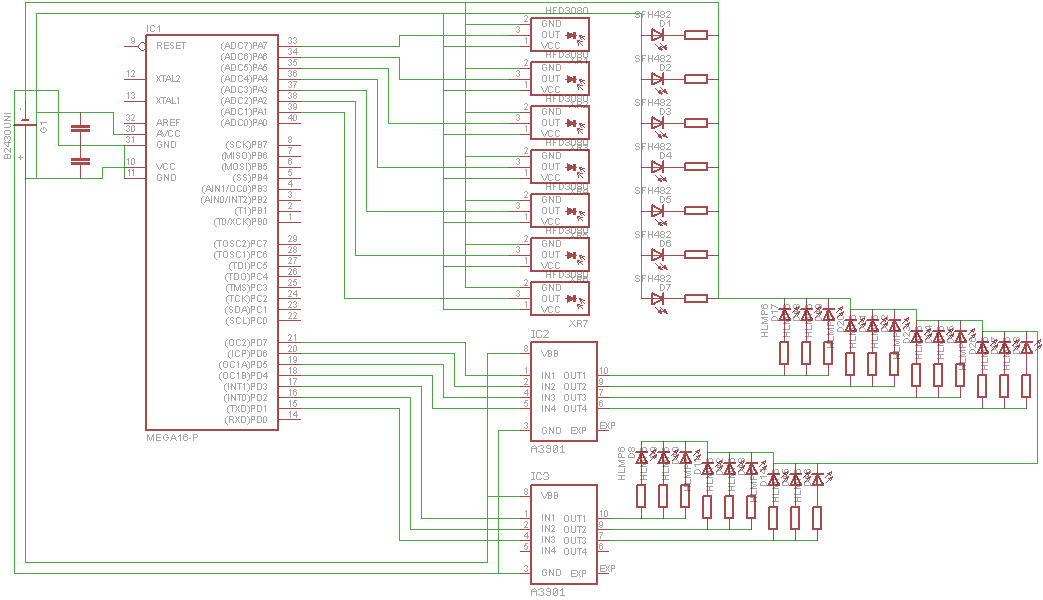

Hallo Leute,
ich habe euch mal meinen Schaltplan angehängt. Es soll mit einer Art
Touchpoint LEDs angesteuert werden. Der Schaltplan wurde soweit
eingehalten nur bisschen andere Bausteine. Die IR-Sensoren sind die
HSDL215 und die Verstärkerbausteine als LED-Treiber sind die L293 D (war
zu faul für Transistorschaltungen^^). Achso und an ARef hab ich einen
Spannungsteiler mit Poti gemacht....
So das Probelm ist folgendes: Die Touchpoints (alias Distanzsensoren)
reagieren sagen wir mal 10-15 mal....dann reagieren sie einfach gar
nicht mehr.....und irgendwann doch wieder...also total merkwürdig. Ich
dachte auch schon es bauen sich Kapazitäten auf...doch ich habs mit
einem Oszi nachgeprüft und dem ist nicht so....eigentlich auch logisch
da ja bei dem "Ir-Sensor" der Sensor eine Photozelle ist und die ist ja
mit einer Seite auf GND gelegt.
Mein Testprogramm ist ähnlich diesem hier:
If Getadc(0) >=66 Then
Waitms 10
If Getadc(0) >= 66 Then
Waitms 200
While Getadc(0) <66
PORTB=&B00000001
Wend
End If
End If
While Getadc(0) <66
PORTB=&B00000000
Wend
Was mach ich falsch?
MfG
Fabian
von Oliver H. (dobson)
In dem Plan sehe ich keine Verbindungspunkte.
Ich hoffe, dass du aus dieser Basis keine Platine machen willst...
von Fabian (Gast)
grandiose antwort....ich löte eine Platine ohne
Verbindungspunkte....wenn man genau liest steht in dem Text "ähnlich"
dieser Platine....

von MWS (Gast)
> dieser Platine....
Nein, das steht nicht da.
Krampf.
Zu viele "Ähnlichkeiten", kein compilierbares Programm, der geneigte
Leser darf raten, daß es sich um Bascom handelt, usw.
Kein Config des ADC ersichtlich, keine Stacks definiert, nur an Punkten
mangelt's nicht :D
von Fabian (Gast)
Config PORTA=Input
Config PORT=Output
Conifg ADC=Single, Prescaler = Auto, Reference = Off
Start ADC
Waitms 10
Waitms 200
While Getadc(0) <66
PORTB=&B00000001
Wend
End If
End If
While Getadc(0) <66
PORTB=&B00000000
Wend
Das ganze in Bascom..
von Samuel C. (dragonsam)
Warum keine Referenzspannung?
von Fabian (Gast)
Wenn man Reference auf Off setzt wird die Aref als Referenzspannung
genommen....das stimmt auch denn wenn ich an dem Poti dreh gehn die LEDs
an und wieder aus^^

von MWS (Gast)
Das war aber jetzt kein copy/paste ? Sonst gäb's Mecker vom Compiler.
> PORT=Output, Conifg ADC=Single
$crystal, $hwstack, $swstack und $framesize werden am Bestem im Code mit
angegeben.
> PORTB=&B00000001
Was ist dort angeschlossen ?
Wenn man sich den Code im Gedanken mal durchgeht, merkt man daß der
völlig unbrauchbar ist, also am besten copy > nul.
