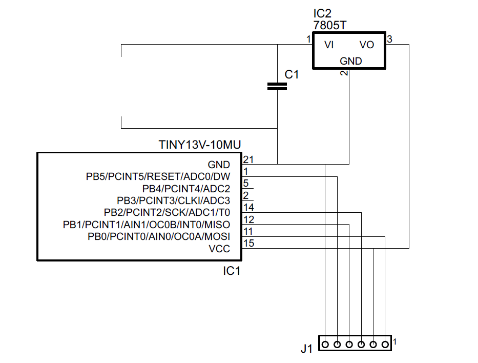

Hallo Leute, ich habe da mal ein Problem! Habe mir jetzt auf einer Lochrasterplatine einen Attiny13 gelötet mit 6 pol. Wannenstecker für die ISP prgrammierung! Läuft auch alles nur habe ich das Problem das alle Ausgänge ganze Zeit auf High sind?! Was mache ich falsch? Programmieren lässt er sich! Müssten die Ausgänge nicht Low sein?

Super SChaltplan, muss ich schon sagen. Das ist dann für alle am einfachsten, wenn sie auf dein PDF klicken und erst mal 30 Sekunden lang der PDF Reader hochfährt. Was ist so schlimm daran, wenn man einen Schaltplan als GIF hochlädt? Da könnte ja jeder einfach draufklicken und den direkt sehen.

Welche Spannung misst du an Pin 1 (Reset) Hast du versucht das Programm aus dem Tiny auszulesen oder einen Verify zu machen um sicherzugehen, dass das Programmieren geklappt hat? In deiner SChaltung vermisse ich die obligaten 100nF von Vcc nach GND. Ebenso vermisse ich die 2*100nF am 7805 die dort Schwingneigung unterdrücken sollen.
Karl Heinz Buchegger schrieb: > Welche Spannung misst du an Pin 1 (Reset) > > Hast du versucht das Programm aus dem Tiny auszulesen oder einen Verify > zu machen um sicherzugehen, dass das Programmieren geklappt hat? > > In deiner SChaltung vermisse ich die obligaten 100nF von Vcc nach GND. > Ebenso vermisse ich die 2*100nF am 7805 die dort Schwingneigung > unterdrücken sollen. Ich Messe am Rest "LOW" " Lege ich den RESET Pin auf "High" so Blinkt mein ISP Adapter die ganze Zeit und es lässt sich nicht programmieren?!
Janiiix3 schrieb: > Karl Heinz Buchegger schrieb: >> Welche Spannung misst du an Pin 1 (Reset) >> >> Hast du versucht das Programm aus dem Tiny auszulesen oder einen Verify >> zu machen um sicherzugehen, dass das Programmieren geklappt hat? >> >> In deiner SChaltung vermisse ich die obligaten 100nF von Vcc nach GND. >> Ebenso vermisse ich die 2*100nF am 7805 die dort Schwingneigung >> unterdrücken sollen. > > > Ich Messe am Rest "LOW" schon falsch. Wenn dein µC laufen soll, dann muss der Pin auf High sein. > " Lege ich den RESET Pin auf "High" so Blinkt > mein ISP Adapter die ganze Zeit und es lässt sich nicht programmieren?! mach einn Widerstand, 10k, vom Reset-Pin nach Vcc. Logisch blinkt der, der Programmer versucht die Leitung nach Low zu ziehen, wenn er den µC programmiert. Schafft er das nich (weil du Reset mit Vcc verbunden hast) dann blinkt der eben als Fehleranzeige.
