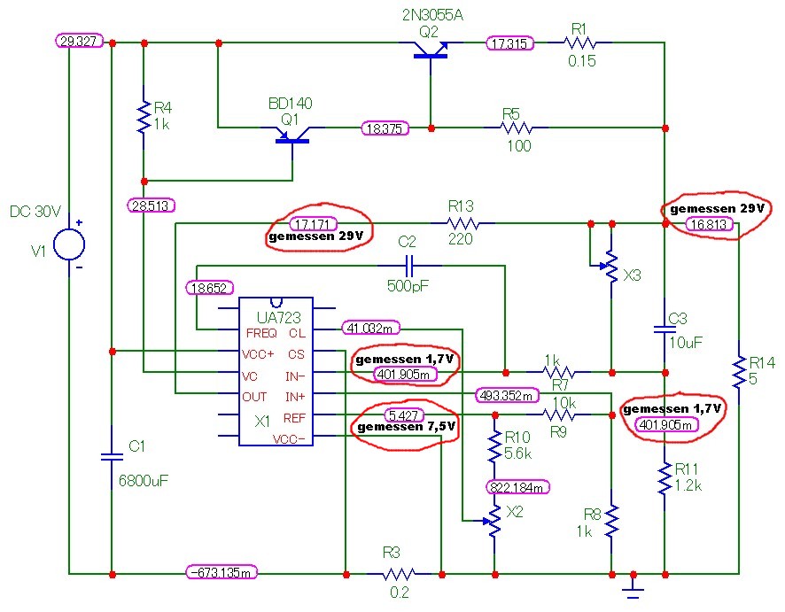

hallo Leute,
habe ein Problem mit einer Netzteil-Schaltung,
ich habe den Plan simuliert und dann probeweise aufgebaut,
aber es regelt die Spannung nicht ???
es bleibt bei 29Volt.
die gemessenen Werte weichen deutlich vom SIM ab, alle rot markierten
Werte
-> am IC der CL läßt sich regeln über X2
-> am IC der IN- verändert sich sprunghaft mit X3
weiß jemand woran das liegen kann ?

Wo ist Pin 1? Werte der Potis?
Wenn die Simulation an Vref 5,4V anzeigt, das Datasheet aber 7,5V
angibt, dann ist schon die simulierte Version verkorkst.
Und wenn der Spannungsteiler R8/R9 aus den 7,5V Vref 1,7V erzeugt, dann
riecht auch das ziemlich nach Unfug.
Woher kommt die Idee mit C3? Und R1?
C3 sollte wohl als Ausgangselko an Masse gehen.
R1 ist ein Überbleibsel von 2 parallel geschalteten 2N3055.
Die Schaltungsidee, einen uA723 die Ausgangsspannung eigentlich direkt
erzeugen zu lassen (R13 ist im Prinzip überflüssig, kann bei Kurzschluss
sinnvoll sein) und bei zu viel Strom (hier 700uA, eigentlich kann der
uA723 aber 50mA also würde ich R4 auf 100 Ohm verringern was nur geht
wenn R13 nicht zu gross ist) parallel zu den internen
Ausgangstransistoren mit einem externen Transistor den Strom verstärken
zu lassen, wie bei Edwin-Verstärkern, ist aber nicht blöd, so was kann
stabiler sein als die sonst üblichen Sziklai-Beschaltungen des uA723.
