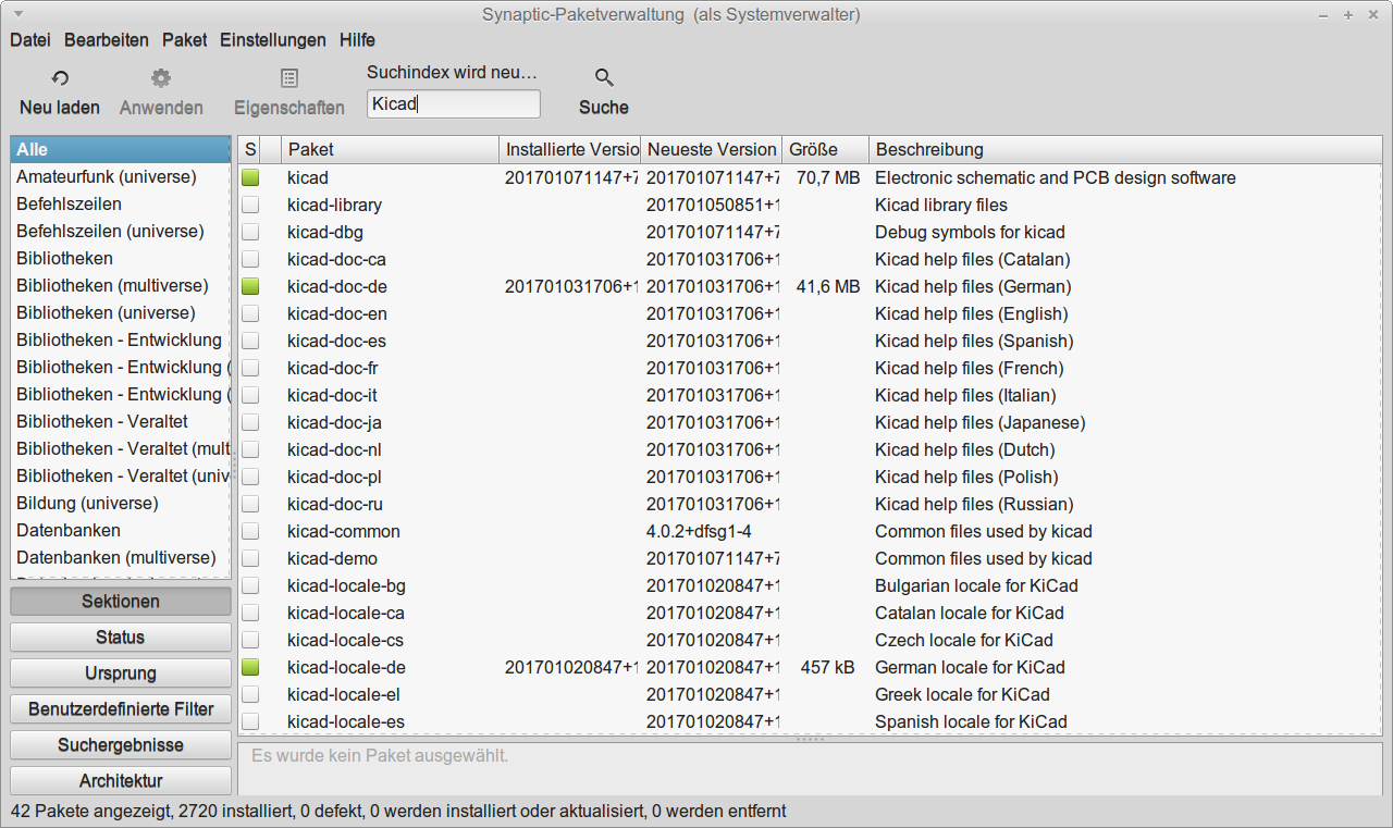

Verwendest du es unter Linux?
Dann guck mal Im Ordner:
/usr/share/kicad/internat/
Ob dort der Ordner de vorhanden ist.
MfG
Edit:
Bez. Hast du das Paket
kicad-locales-de - German Kicad locales
installiert?
Ich verwende openSUSE, da gab es das zwar nicht, aber ich habe einfach
das hier installiert:
http://rpmfind.net/linux/RPM/mandriva/2011/x86_64/media/contrib/backports/kicad-locales-de-20111221.bzr303-1.noarch.html

Auch wenn dieser Thread etwas älter ist
Gebe ich mal ein paar Infos dazu.
Ich selbst nutze Linux Mint 18.1 Mate 64Bit und wenn man nur rein KiCad
Installiert ist die Standard Sprache Englisch (Weltsprache laut deren
Ansicht)
Wenn man aber in Deutsch den Text haben will reicht es nicht aus die
Landesflagge im Programm anzuklicken in der Hoffnung das dann alles auf
der gewünschten Sprache ist ,sondern man muss Manuell die Sprachpakete
Installieren.
Dann entsteht auch in den genannten Verzeichnissen der Ordner DE bzw. de
und darin befinden sich dann alle sprachlichen Informationen die KiCad
braucht.
Anbei hab ich von Linux Mint über Synaptic ein Screenshot erstellt der
zeigt welche 2 Dateien man Nachinstallieren sollte.
Manuell funktioniert das unter Linux in der Regel nur dann wenn in den
Paketquellen auch das Programm vorhanden ist.
Andernfalls muss man Manuell in der jeweiligen Version sich die Dateien
einzeln Beschaffen und diese in den entsprechenden Pfad ablegen bzw.
Ordner anlegen und die 2 Dateien da rein kopieren.
Bei Mac Os (sofern beim Kollegen getestet) ,ists so das allein nur die
Dateien rein kopieren in das Verzeichnis nicht reicht. ES MUSS ein
Ordner mit den jeweiligen Sprachkürzeln existieren UND darin die Dateien
sich befinden.  Also de für Deutsch en für Englisch usw.
KiCad kann rein mit den Dateien im eigentlichen Verzeichnis nichts
Anfangen. Es schaut zwar rein und sieht auch die Dateien kann Sie nicht
zuordnen da Sie nicht in den jeweiligen Ordnern sind wo Sie sein
sollten.
Ich hoffe ich konnte helfen.

Dann verwendest du schlichtweg das falsche Repo. Selbst die offizielle
Seite beschreibt dieses vorgehen: http://kicad-pcb.org/download/ubuntu/
Und bei mir funktioniert es mit LM18.1
mfg
LM17.3 funktioniert auch:
linuxmint@linuxmint ~ $ sudo apt install kicad-locale-
kicad-locale-bg  kicad-locale-el  kicad-locale-hu  kicad-locale-ko  kicad-locale-pt  kicad-locale-sv
kicad-locale-ca  kicad-locale-es  kicad-locale-id  kicad-locale-lt  kicad-locale-ru  kicad-locale-zh
kicad-locale-cs  kicad-locale-fi  kicad-locale-it  kicad-locale-nl  kicad-locale-sk
kicad-locale-de  kicad-locale-fr  kicad-locale-ja  kicad-locale-pl  kicad-locale-sl
