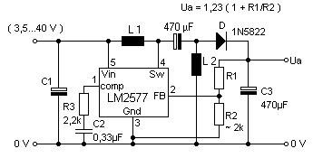

ich hab bei ebay ein Buck Boost Modul gefunden:
http://www.ebay.com/itm/DC-DC-Converter-Auto-Boost-Buck-2A-18W-3-35V-to-1-2-30V-/250835191104?pt=LH_DefaultDomain_0&hash=item3a66f14540
Nun frage ich mich aber wie das funktionieren soll. Verbaut ist ein
LM2577.
Der LM2577 ist doch nur ein normaler Step Up Wandler. Die
Ausgangsspannung wird doch nie unter der Eingangsspannung liegen? Das
Modul verspricht dies aber.
Oder habe ich ein Denkfehler?
