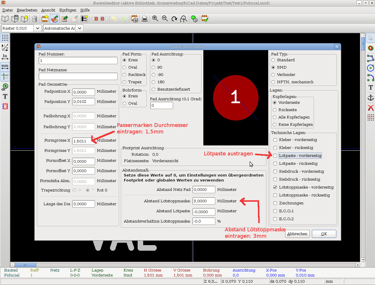

Für eine Passermarke mit 1.5 mm Durchmesser benötige ich eine
Freistellung vom Löststopplack mit 3.0 mm.
Die Freistellung muß also größer sein als für das übliche Layout.
Der Versuch im Bauteileeditor bei "Pad Eigenschaften" in der Option
"Abstandsmaß" eine entsprechende Änderung vornehmen, führte nicht zum
Ziel.
Wie muß ich vorgehen, um das gewünschte Ergebnis zu erzielen?
Gruß dorni

Genauso, wie Du es machst.
Die Freistellung wird NICHT im Board angezeigt, die hast Du erst im
Gerberfile.
Wenn Du also eine Passermarke wie unter Fiducial.png gezeigt erstellst,
hast Du hinterher ein Gerberfile mit einem 1,5mm runden Pad und 3mm
freistellung der Lötstoppmaske drumherum.
Lötpaste ist ausgeschaltet, Du willst die Passermarke ja nicht mit Lot
zupanschen.

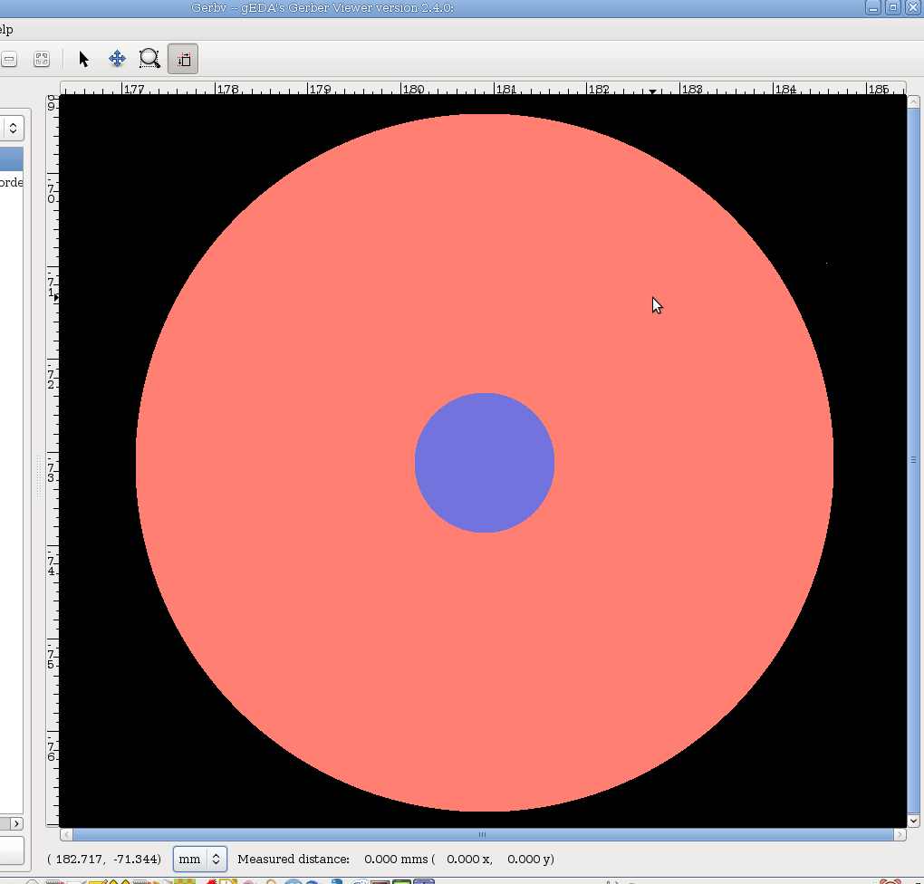

In FiducialFreistellungGerber.png siehst Du hinterher das Ergebnis im
Gerber File. Ich habe nicht den Kicad internen, sondern einen
Systemfremden, Gerbv aus dem gEDA-Projekt, genommen. ;O)
Das so erstellte Fiducial ist als Footprint in Fiducial.mod enthalten.
