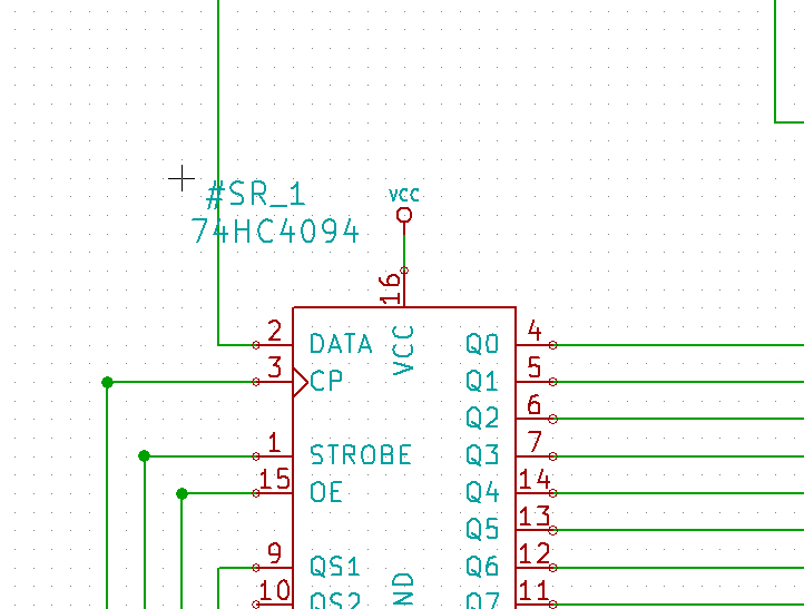

ich beschäftige mich seit einigen Tagen mit Kicad und habe jetzt ein
Problem, bei dem ich nicht weiterkomme. Ich habe schon viel im Netz
gesucht, aber bisher nichts gefunden, was mir weiterhelfen könnte.
Ich verwende in einer Schaltung ein 74HC4094 Schieberegister aus der
Bibliothek ttlieee von der KiCad-Lib-Seite. Die Bibliothek besteht nur
aus der .lib-Datei.
Das Bauteil erscheint ordentlich im Schaltplan und ich konnte es auch
anschließen. Das Problem: Wenn ich nun die Netzliste erstelle wird
dieses Bauteil einfach nicht berücksichtigt, es fehlt schlicht. Somit
fehlt es dann natürlich auch hinterher im Layout. Mir ist aufgefallen,
dass bei einer Auto-Annotation vor dem Bezeichner (Referenz) ein
#-Zeichen steht. Ich weiß zwar mittlerweile, dass das "#" im
Zusammenhang mit Versorgungsanschlüssen steht, aber das bringt mich
jetzt auch nicht sonderlich weiter.
Kennt jemand das Problem?

Ja, das weiß ich. Das "#" erscheint vor der Referenz. Ich habe mal einen
Screenshot angehängt.

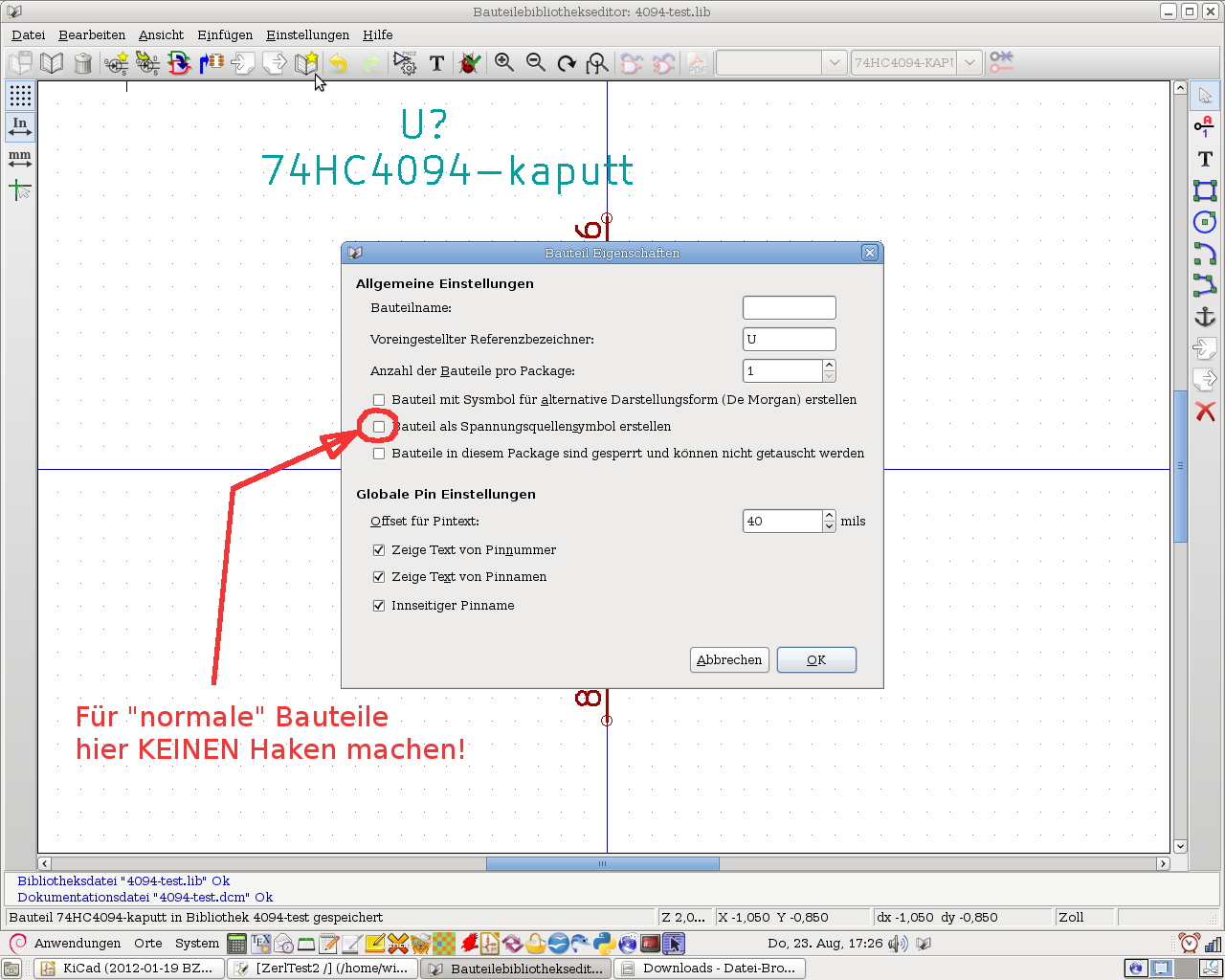

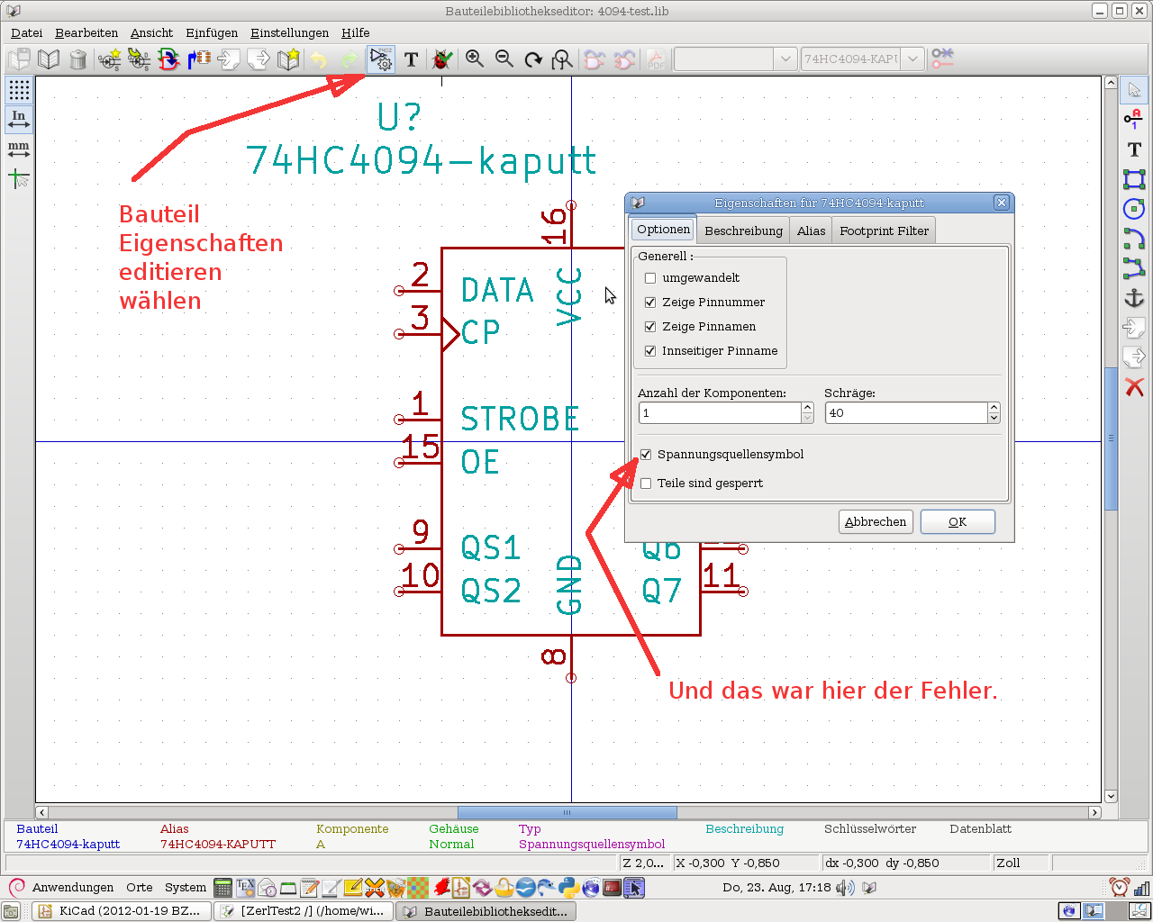

ist die Definition des Bauteils in der defekten Bibliothek. Betrachte
die Definitionszeile: "
DEF 74HC4094 U 0 40 Y Y 1 F P" und zwar speziell das letzte "P". Das
kennzeichnet das Bauteil als Power Symbol. Ersetzte das "P" durch ein
"N" für "normal", und alles klappt.
Du findest im Anhang eine Datei 4094-test.lib. Diese enthält einmal die
kaputte, und einmal die korrigierte Version. Ich habe jetzt aber NICHT
überprüft, ob da noch mehr kaputt ist. Was mir aber aufgefallen ist,
ist, das dort die digitalen Ausgänge als passiv und nicht als Ausgang
gekennzeichnet sind.
Entstanden ist der Fehler vermutlich direkt beim Anlegen.....ein Häkchen
falsch gesetzt. Sie Anlage "BauteileErstellen.png". Der Fehler kann
außer über einen Editor direkt in der Libary auch noch bequem über den
Button "Eigenschaften des Bauteils editieren" im Symboleditor behoben
werden.
Siehe dazu "KomponentenEigenschaften.png" in der Anlage.
http://www.dl0dg.de
