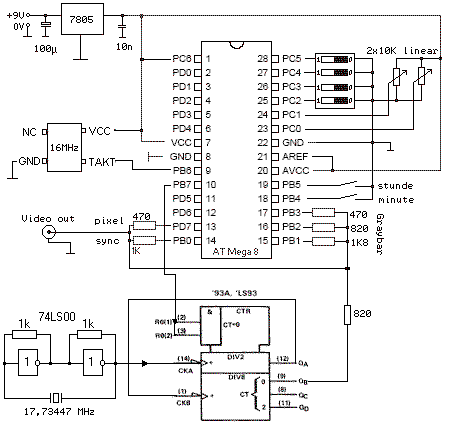

Da mein Testbild ect. nun funzt, dachte ich mir das man nun auch mal ein
Spiel entwickeln könnte. Immerhin muss man dies blöde Pong mit dem
scheiss PIC ja endlich mal zeigen wo der Hammer hängt :-)
http://mitglied.lycos.de/polyxos/tv12.jpg
http://mitglied.lycos.de/polyxos/tv13.jpg

von Andi K. (Gast)
Dann benutze doch einen anderen Quarz wie z. B. 18,irgendwas.
Irgend einer müßte doch zu finden sein.
Vom Ablauf her dachte ich an Main-Prog mit dem Spiel und abfrage von
V-Sync für das "Neuzeichnen" der Ausgabegrafik etc.
Die Timer-ISR soll dann immer eine ganze Grafikzeile ausgeben (mittels
Zeilenzähler) und wenn die Zeile ausgegeben ist, den Strahl auf 0
stellen und dann raus aus dem Timer.
In dieser Dunkelphase läuft das Main-Prog weiter und kann dann
verschiedene Berechnungen machen.
In 820 Takten je Zeile läßt sich ja einiges machen.
Das interne V-Sync kann die Timer-ISR liefern wenn die letzte Zeile
ausgegeben wurde.
Das Main-Prog erzeugt die Grafik im internen SRAM des AVR (Mega32 mit
2KB) wobei die Auflösung leider nicht sehr hoch sein kann (128x96, 1
Bit).
Man kann ja noch externen SRAM anbinden und vielleicht in Farbe
senden.
MfG
Andi

Klar, wenn der Timer bei einen Befehl mit 2 Takten nach dem 1.
Tackt kommt verschiebt es das natürlich bei 16MHz um 0,062µS. Ob das
was aus macht, weis ich nicht, denke aber nicht.
Oha.....hast du eine Ahnung was selbst 1 Takt für eine Auswirkung hat.
siehe hier:
http://mitglied.lycos.de/polyxos/tv2.jpg
Das sollten normal nur rechtecke sein, ein Takt verkehrt und das kommt
dabei raus ;)

Also wenn einer hier dabei ist und sich die Schaltung auch gebaut hat
(kosten ca. 10,-€) den kann ich ja mal ne BETA Version zukommen lassen.

Hier im Anhang ist mal der Schaltplan und das HEX zur BETA.

von kryon2000 (Gast)
So, habe nun eben meine Bastelkiste nach Quarzen abgesucht. Und was soll
ich sagen. TV ausschlachten hat sich wohl gelohnt. Ich habe 2 17,73447
MHz Quarze gefunden.
Jetzt meine Idee
Ein 4er Teiler kommt bei den 17 MHz dran der durch den atmel geresetet
werden kann. Somit haben wir nach dem BURST eine genaue grundlage um
den Teiler zu reseten. Da 16MHz und 4,433 MHz keinen Teiler besitzen
können wir durch ausgewähle resets am Teiler eine deffenierte
Phasenverschiebung zum BURST durchführen. Jetzt muss ich mal nach einem
teiler suchen...das war doch so ein 74xx194 oder.....
Im Anhang mal ne Skize von meiner kranken Idee.....
So, habe noch etwas rumgespelt an der V-Sync und versucht ein wenig
Sound dort rein zu bringen.
Sieht nun so aus:
http://mitglied.lycos.de/polyxos/tv17.jpg
Und diese Punktzahl gilt es zu schlagen ;)
http://mitglied.lycos.de/polyxos/tv18.jpg
Im Anhang das Schaltbild + HEX File....
Mit dem Drehregler lässt sich die Spielgeschwindigkeit einstellen, je
schneller um so mehr Punkte bekommt man auch für einen Keks ;).

Was für ein Videosignal/Ausgang ist das, bzw. was kann/muss ich da
anschließen? BAS-Monitor? Scart-Anschluß?
Zum aller ersten Test (Einschaltbild/Intro-Screen), dürfte es reichen:
1. das HEX-File mit PonyProg in den ATmega8 zu flaschen.
2. die Fuse-bits so zu setzen, das der externe 16MHz Quartz genutzt
wird.
3. die beiden Widerstände und das Videokabel abzuschließen.
Die 'Joystick-Schalter' kann ich, nachdem ich ersteinmal ein Bild habe,
ja immer noch nachrüsten..
Ist das so korrekt?
Danke für die Hilfe,
Peter
