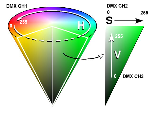

Hallo
Es gibt ja bestimmt schon viele DMX zu RGB Controller hier im Forum. Ich
habe mir hier allerdings den HSV Farbraum zum Beispiel genommen.
Das heißt:
Es werden 3Bytes (2Bytes je nach Stellung von FUNKTION) die dem Farbraum
HSV entsprechen zu RGB gewandelt und mit einer 12 Bit PWM ausgegeben.
Das ganze ist auf einen ATTiny2313 implementiert.

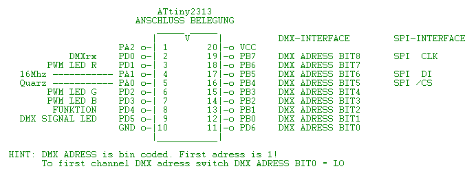

DMX INTERFACE :
[FUNKTION=HIGH]
1.Kanal: wird die Farbe      (H)ue eingestellt
2.Kanal: wird die Sättigung  (S)aturation eingestellt
3.Kanal: wird die Helligkeit (V)alue eingestellt
[FUNKTION=LOW]
1.Kanal: wird die Farbe      (H)ue eingestellt (Wert von 255 ergibt
Weiss)
2.Kanal: wird die Helligkeit (V)alue eingestellt
SPI INTERFACE :
equivalent zum DMX Interface nur mit einer anderen Anschlussbelegung
Die verschieden Versionen sind zur compilezeit mittels den #define
einstellbar.

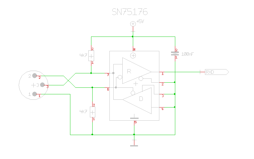

Max M. schrieb:
> Pin1 über 10k an + und DMX über z.B. nen SN75176, oder?
> Wie stehen die Fuses?
Ja, genau so. PIN1 (Reset) einfach über einen 10k an V+ und an PIN2 den
Sn74176 dran. Beschaltung des SN74176 wie im Bild oben.
Die Fuses stehen auf externer crystel OSC 8.0- MHz, max. Start-up time
(CKSEL=1111 SUT=11). CKDIV8=0
Steffen

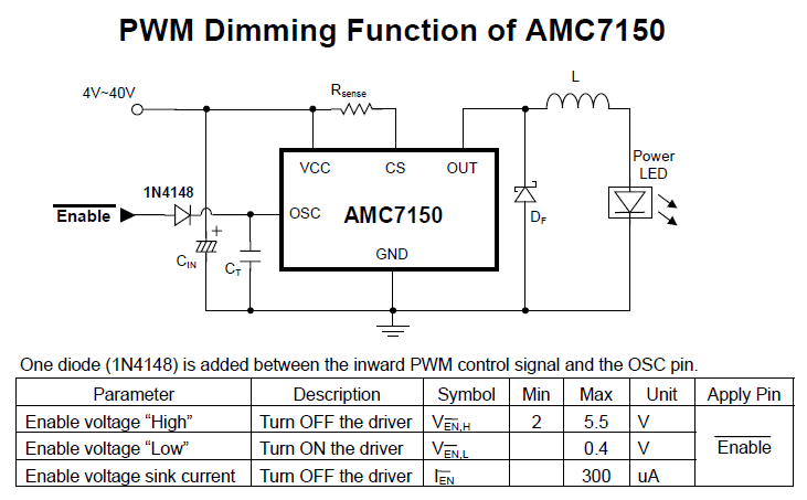

Nachdem ich heute mal einen RGB-LED PAR64 Scheinwerfer auseinander
genommen habe fand ich darin ein paar schicke LED-Power-Driver. Nennen
sich AMC7150.
Mit einem dieser IC's werden jeweils 21 1W LED's angesteuert. Und ich
hab auch gleich einen Lieferanten aus Fern Ost dazu gefunden.
http://www.ebay.de/sch/i.html?_nkw=amc7150&clk_rvr_id=416255534399&adpos=1s3&MT_ID=43&crlp=14989256574_109&tt_encode=raw&geo_id=33421&keyword=amc7150&crdt=0
Werd mir wohl mal welche bestellen..
Gruß Steffen
