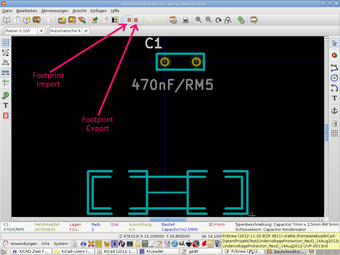

Ich habe es gerade probiert. Mit dem neuen Dateiformat ist es sogar
supereinfach! ;O)
Anleitung:
Erstes Bauteil im Footprinteditor mit der Export Funktion (Wie in Bild
Kicad-FootprintImportExport.png gezeigt) exportieren.
Ich erhalte Bauteil1.kicad_mod.
Zweites Bauteil im Footprinteditor soweit aus der Mitte verschieben, das
es garantiert mit nichts aus dem ersten Bauteil kollidiert. Dann genau
wie das erste Bauteil exportieren.
Ich erhalte Bauteil2.kicad_mod.

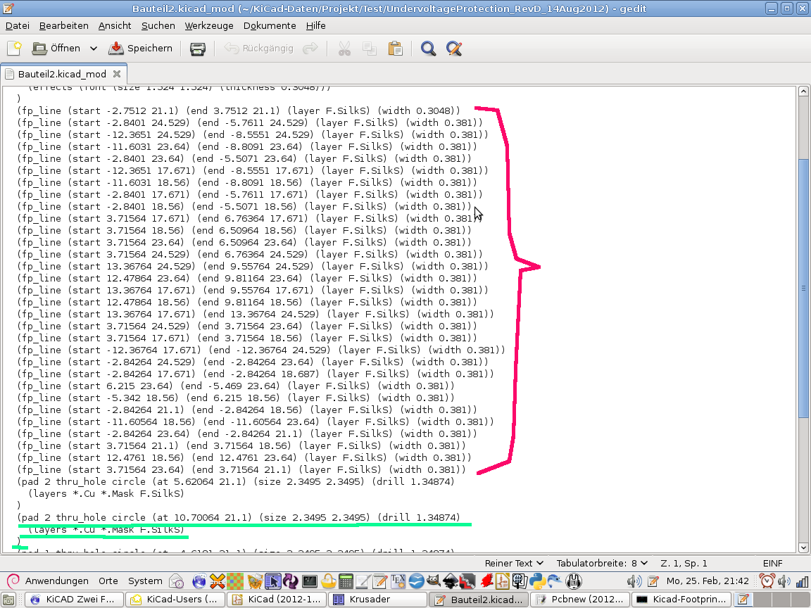

Nun in einem Texteditor Bauteil1.kicad_mod und Bauteil2.kicad_mod
öffnen.
Aus Bauteil2.kicad_mod die Liniendaten herauskopieren und an analoger
Position in Bauteil1.kicad_mod hinter die vorhandenen Liniendaten
einkopieren.
Klammerebenen beachten und gegebenenfalls korrigieren!
Das ganze als Bauteil3.kicad_mod speichern.
Wenn Bauteil3.kicad_mod jetzt im Footprinteditor mit der Importfunktion
geladfen wird, erhält man ein Bauteil aus allem vom ersten Bauteil plus
dem Silkscreen vom zweiten Bauteil. Das ganze kann jetzt weiter
modifiziert werden und ganz normal als Footprint gespeichert werden.
Kopiert man nicht die Liniendaten, sondern die Paddaten, und speichert
das ganze als Bauteil4.kicad_mod, erhält man ein Bauteil aus allem vom
ersten Bauteil plus den Pads vom zweiten Bauteil.
Will man sowohl den Silkscreen als auch die Pads von beiden Bauteilen,
wie in Bauteil5.kicad_mod, muss man halt sowohl die Liniendaten als auch
die Paddaten überkopieren.
KLAMMEREBENEN BEACHTEN!
Was Liniendaten und was Paddaten sind, ergibt sich bei Betrachtung des
Files von selber: In Kicad-FootprintDaten.png habe ich das aber mal mit
einer roten Klammer für die Liniendaten und grün unterstrichen für einen
einzelnen Paddatensatz gemacht.
Es ist also wirklich ganz einfach. ;O)
