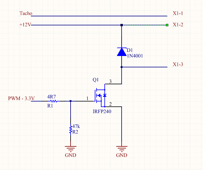

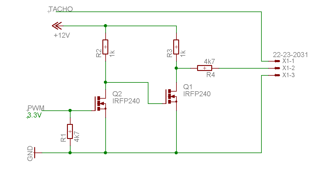

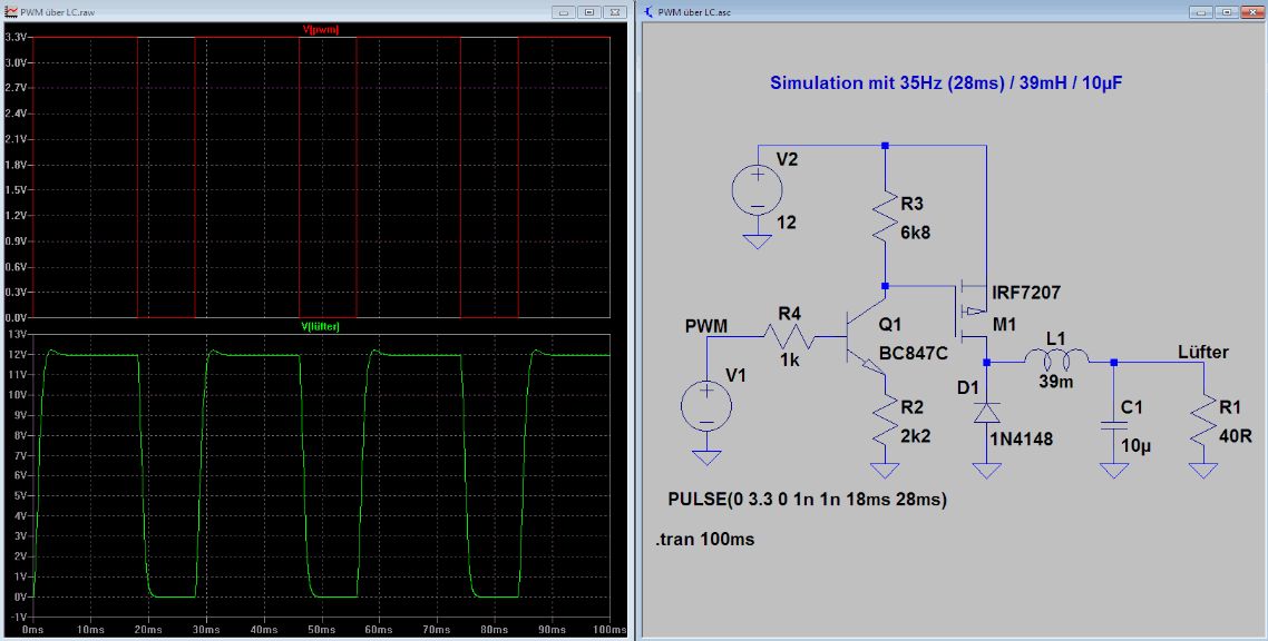

Hi, von einem Prozessor erhalte ich ein PWM Signal, welches einen Lüfter steuern soll. Der Lüfter selbst benötigt allerdings ein 0-12 V Signal. Der erste N-Channel Mosfet Q2 sperrt, wenn kein PWM Signal (0V) anliegt, so dass die Basis vom zweiten Mosfet ebenfalls auf 0V liegt oder? So dass der zweite N-Channel Mosfet ebenfalls sperrt und am Connector / Lüfter eine Spannung von 0V anliegt. Erzeugt der Controller ein PWM Signal, so schaltet der erste Mosfet durch Q2 und die Ausgangsspannung liegt bei 12V. Damit liegt die Basis vom zweiten Mosfet Q1 ebenfalls auf 12V und schaltet durch, so dass am Connector / Lüfter ebenfalls 12V anliegen. Über unterschiedliche PWM-Frequenzen erreicht man somit alle Spannungen zwischen 0 - 12V am Lüfter. Wahrscheinlich hätte ich mir einen N-Channel Mosfet sparen können, weil beide das gleiche machen. Macht es bei einem 12V Lüfter durchaus Sinn einen PNP Transistor und danach einen P-Channel Mosfet zu verwenden, oder funktioniert meine Schaltung genauso gut... Gruß Lars
Wenn der erste FET sperrt, wirkt R2 als Pullup für den zweiten. Wenn der erste FET leitet, liegt am Gate des zweiten FET dann GND. Ich hab noch nicht im Datenblatt nachgesehen. Schaltet der IRFP240 schon bei 3.3V durch? Die meisten LogicLevel-Fets brauchen um die 5V am Gate.
ich schrieb: > Wenn der erste FET sperrt, wirkt R2 als Pullup für den zweiten. > Wenn der erste FET leitet, liegt am Gate des zweiten FET dann GND. machen den zwei FETs überhaupt Sinn? In diesem Fall ist die Spannung beim Connector vom FAN stets bei 12V. ich schrieb: > Ich hab noch nicht im Datenblatt nachgesehen. Schaltet der IRFP240 schon > bei 3.3V durch? Als ersten FET kann ich einen 2N7002 verwenden, der bei 3V3 schaltet.
Abgesehen davon, daß die einzige Chance für den Lüfter der Weg über R3 und R4 ist. Und der beträgt 5,7k. Das sind bei 12V ca. 2mA. Ob der Lüfter damit zufrieden ist? Wenn der zweite FET (T1) leitet, liegt am Lüfter GND an.
Hallo, Dein Motor bekommt aber nur ca. 2mA Strom zur Verfügung, ob dies so gewollt ist? Q1, R2, R3, R4 können entfallen... Vorschlag siehe Bild. MfG
G A H S T schrieb: > Dein Motor bekommt aber nur ca. 2mA Strom zur Verfügung, ob dies so > gewollt ist? werd ich gleich mal nachschauen und den Widerstand dann entsprechend dimensionieren. Für den Q1 werd ich den 2N7002 Mosfet verwenden. Benötigt man unbedingt einen seriellen Widerstand R1 zwischen Controller und Q1?
Lars schrieb: > G A H S T schrieb: >> Dein Motor bekommt aber nur ca. 2mA Strom zur Verfügung, ob dies so >> gewollt ist? > > werd ich gleich mal nachschauen und den Widerstand dann entsprechend > dimensionieren. Nein, weglassen! Siehe Zeichnung von G A H S T...

>ist dieser schädlich? Ja. >Und welche genaue Bewandtnis hat noch die Diode D1? Suche nach Freilaufdiode. >Hierfür werde ich wohl auch eine 1n4148 verwenden können, oder? Ich zitiere mich: Welchen Strom braucht der Motor/Lüfter?
Lars schrieb: > ist dieser schädlich? Wenn du den R4 meinst, der liegt in Reihe mit dem Lüfter und begrenzt den Strom gemeinsam mit R3 auf ca. 2mA, deshalb wie in der Schaltung von G A H S T. Weglassen, statt dessen den Lüfter an Drain vom FET hängen, dann bekommt er auch seine 12V, wenn der FET durchschaltet. > > Und welche genaue Bewandtnis hat noch die Diode D1? Hierfür werde ich > wohl auch eine 1n4148 verwenden können, oder? Stichwort "Freilaufdiode", gegen induktive Spitzen, die dir den FET töten können...

Matthias Lipinsky schrieb: >>Hierfür werde ich wohl auch eine 1n4148 verwenden können, oder? > > Ich zitiere mich: Welchen Strom braucht der Motor/Lüfter? hab nachgeschaut: der Lüfter benötigt 4.2W maximal. Das wären also 0.35A. Da müsste doch auch noch eine 1N4148 Diode ausreichend dimensioniert sein (repetitive peak current max 0.45A)?
ich schrieb: > Wenn du den R4 meinst, der liegt in Reihe mit dem Lüfter und begrenzt > den Strom gemeinsam mit R3 auf ca. 2mA ich meinte den Widerstand zwischen µController, der die PWM erzeugt und dem 2N7002 Mosfet. G A H S T hat den Widerstand mit 4R7 angegeben.
Lars schrieb: > ich schrieb: >> Wenn du den R4 meinst, der liegt in Reihe mit dem Lüfter und begrenzt >> den Strom gemeinsam mit R3 auf ca. 2mA > > ich meinte den Widerstand zwischen µController, der die PWM erzeugt und > dem 2N7002 Mosfet. G A H S T hat den Widerstand mit 4R7 angegeben. Nee, den sollst du natürlich nicht weglassen. Der begrenzt den Strom für das Umladen der Gate-Kapazität während der PWM-Flanken. Ich hatte nur gedacht, du meinst den R4, weil du "den Widerstand dimensionieren" wolltest. Bau einfach die Schaltung von G A H S T, die wird funktionieren. Da mußt du nichts mehr dimensionieren...
Der 2N7002 ist nicht für Ansteuerung mit nur 3.3V geeignet. Nimm einen IRLML2502 oder sowas in der Art. ich schrieb: > Bau einfach die Schaltung von G A H S T, die wird funktionieren. Da mußt > du nichts mehr dimensionieren... ... bis auf den IRFP240, der taugt nicht für 3.3V-Ansteuerung.
Nach einer kurzen Recherche würded ich den nehmen: ZXMN2B01FTA (RS: 708-2591) Der hat ein Ugs_th von ca. 1V, einen RdsOn von ca. 0.13Ohm bei Ugs=3V3 und kann dann max. 2A. An dessen Gate legst du direkt die 3V3-PWM an. Fertig.
hab die Schaltung grad mal aufgebaut - allerdings mit einem 2N7002, weil ich diesen hier habe - und festgestellt, dass am Ausgang vom Mosfet (Drain) 12V liegen, wenn Source und Gate auf 0V liegen. Sobald am Source die PWM erzeugt wird, habe ich am Ausgang (Drain) 0V anliegen. In meinem Schaltungsaufbau hab ich lediglich am Drain keinen Lüfter angeschlossen sondern nur die Diode. Passt dieses Verhalten - bin irgendwie grad verwirrt, da ich dachte, dass 12V am Drain dann anliegen, wenn am Source die PWM erzeugt wird und nicht umgekehrt
>Passt dieses Verhalten Ja. >wenn am Source die PWM erzeugt Am Source wird nichts erzeugt. Es liegt fix auf Masse.
Matthias Lipinsky schrieb: >>wenn am Source die PWM erzeugt > Am Source wird nichts erzeugt. Es liegt fix auf Masse. sorry hatte ich vertauscht - meinte natürlich am Gate. Source liegt die ganze Zeit auf Masse.

>Die PWM vom Controller muss ich für Plus verwenden und in eine Spannung 0 - >12 V
umwandeln
Dann ist dein erstes Schema schon falsch. Diese Aussage erzwingt einen
P-Kanal FET:
12V -----------o----------------o------
6k8 ¦
¦ G ¦S
o------------.¦--o
¦ ¦¦--' P-Channel
¦/ C ¦D
3V3-PWM ------¦ npn ¦
¦\ E o---------.
¦ _¦_ ¦
2k2 /¦\ (M)
GND -----------o----------------o---------o----

>Die PWM glätte ich mit zusätzlichen Kondensatoren am Drain? Nein. Mit Spulen. Und da du wohl das Tachosignal nutzen willst, musst Du die Minus-Seite des Motors an Masse legen und somit meine Schaltung von hier: Beitrag "Re: PWM Signal für FAN" oder eine vergleichbare PLUS-Schaltende nutzen.
kann ich für den P-Mosfet einen MMBT2907 mit 800mA Collector-current nehmen und für den NPN einen MMBT3904 als NPN verwenden?

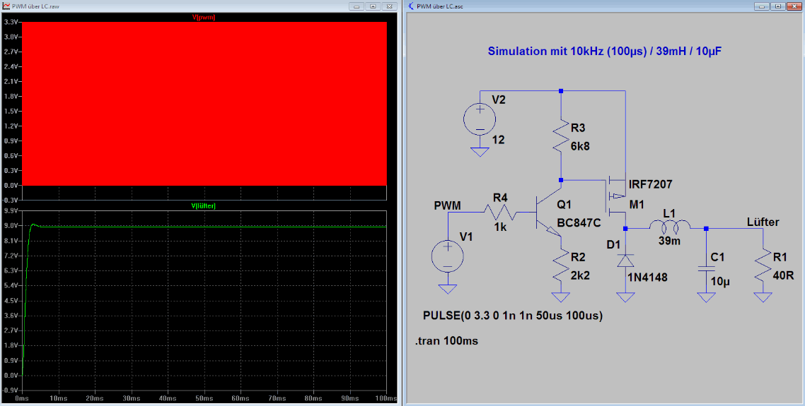

kann ich die Grenzfrequenz mit 10Hz ansetzen? Das wäre dann eine 39mH Spule und ein 10µF Kondensator? Oder kann ich die Grenzfrequenz höher ansetzen.
Kommt auf deine PWM-Frequenz an, die hast du immer noch nicht verraten :-) Aber vom Bauchgefühl her würde ich sagen, das könnte funktionieren. Sag mal die Frequenz, da kann man mehr sagen.

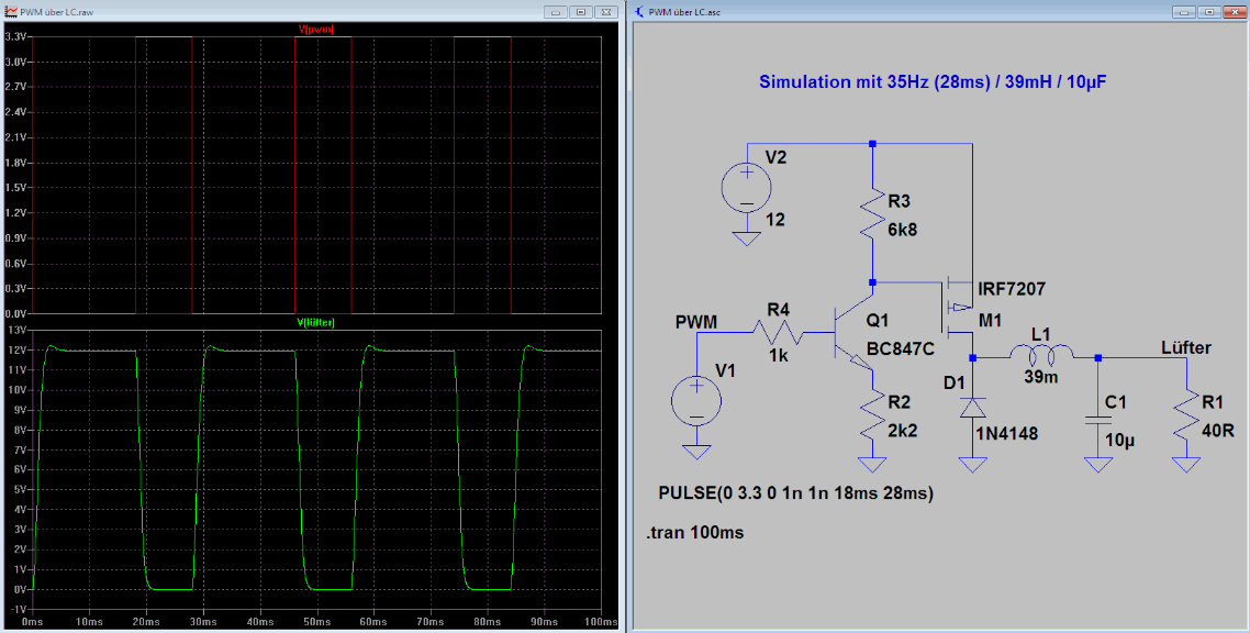

ich schrieb: > Kommt auf deine PWM-Frequenz an, die hast du immer noch nicht verraten > :-) Die Periode beträgt 28ms. Bei 80% der PWM messe ich einen High-Pegel über 26ms und dementsprechend einen Low-Pegel in den restlichen 2ms.

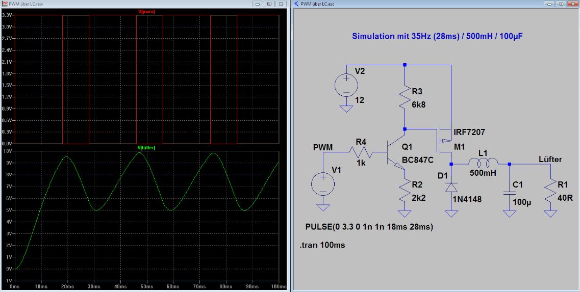

Das sind ja nur 35Hz! Nimm mal 5kHz mindestens, dann klappt das. Bei 35 Hz hast du sogar mit 500mH und 100µF noch einen Rippel von fast 2 Volt. Das wird alles viel zu groß. Nimm eine höhere Frequenz (5kHz, 10kHz). Dann geht das auch mit 39mH und 10µF.
ich schrieb: > Das sind ja nur 35Hz! Nimm mal 5kHz mindestens, dann klappt das. > Bei 35 Hz hast du sogar mit 500mH und 100µF noch einen Rippel von fast 2 > Volt. Das wird alles viel zu groß. Nimm eine höhere Frequenz (5kHz, > 10kHz). mein Signal am Collector bzw. Spannungseingang vom Lüfter hat bei 50% PWM ebenfalls die 28ms Periode. Allerdings beträgt der High-Pegel 18ms und der Low-Pegel 10ms. Wegen den 10ms hört man noch das Abbremsen und wieder Anlaufen des Lüfters.

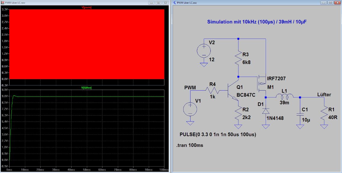

momentan hab ich am Lüfter-Spannungseingang 2x 10µF hängen. Das müsste eine Grenzfrequenz von 8kHz liefern (wenn man als Widerstand 1 Ohm anninmmt)
Kannst du nicht die PWM hochsetzen z.B. auf 10kHz? Dann hast du keinen Ripple mehr auf der Versorgungsspannung zum Lüfter. Die 35Hz (28ms) sind doch viel zu niedrig...
allerdings erhalte ich auch bie dieser Schaltung stets 12V am Ausgang des P-Mosfets und nicht unterschiedliche Spannungen zwischen 6V und 12V...

Die "kleinere" Spannung ergibt sich doch aus dem Arithmetischen Mittelwert der Rechteckspannung. Natürlich ist die PWM immer 0 und 12V (in deinem Fall). Oder beim Prozessorausgang 0 und 5V oder 0 und 3.3V. Aber wenn du beispielsweise 6V am Lüfter haben willst, dann stellst du ein Tastverhältnis von 50% ein und der Mittelwert ergibt dann: 50% aus, 50% 12V -> Mittelwert 6V. Und diese Integrierung klappt nur richtig, wenn die Zeitkonstanten so gelegt sind, daß sich der Strom am Verbraucher auf den Mittelwert einstellen kann. Wenn der Kondensator zu klein ist, kriegst du einen Ripple, weil er sich in der "0%-Zeit" wieder entlädt. Genauso ist es, wenn deine Periodendauer so groß ist wie deine jetzt (28ms). Dann mußt du einen riesigen Elko und eine große Induktivität nehmen, damit die Strom-Pausen überbrückt werden und der Lüfter eine einigermaßen gleichmäßige Gleichspannung bekommt. Und wenn du mit einem Multimeter an die PWM gehst, wirst du auch nur Unsinn messen. Du kannst es eigentlich nur mit einem Oszi sehen, was wirklich passiert.
ich schrieb: > Dann mußt > du einen riesigen Elko und eine große Induktivität nehmen, damit die > Strom-Pausen überbrückt werden und der Lüfter eine einigermaßen > gleichmäßige Gleichspannung bekommt. Wie berechnet sich denn die Kapazität und Induktivität die man dafür benötigen würde - ganz Allgemein ohne auf die 28ms Periode bezogen?
Schau mal hier: http://www.mikrocontroller.net/articles/AVR_PWM#Tiefpassfilter-Berechnung Da rechnet man schon bei ca. 20kHz PWM mit beispielsweise 10mH. Und du hast die 571fache Periodendauer! Allgemeine Formel für einen LC-Tiefpaß ist: F = 1/(2*PI()*SQRT(L*C)) Und nach der Formel kommst du bei deinen obengenannten 35mH und 10µF auf 269Hz. Nimm deine PWM rauf und du hast keine Probleme mehr. Warum habe ich den Eindruck, daß du immer wieder ausweichst? Und Matthias hat natürlich auch recht. Mit einem Kondensator allein wird das nichts. Du brauchst eine Induktivität und einen Kondensator.
Kannst auch LTSpice nehmen und das ganze simulieren. Dann siehst du auch, was passiert.
ich schrieb: > Kannst auch LTSpice nehmen und das ganze simulieren. Dann siehst du > auch, was passiert. hatte ich bereits versucht in pspice zu simulieren; allerdings passt der Output irgendwie noch nicht, da dieser nicht auf 0V runtergeht.

Ich kann die Simulation leider nicht öffnen. Ich habe kein PSPICE. Aber ich habe das ganze mal in LTSpice simuliert. Schau dir mal die Bilder an.
ich schrieb: > Ich kann die Simulation leider nicht öffnen. Ich habe kein PSPICE. > Aber ich habe das ganze mal in LTSpice simuliert. vielen Dank, werd mir LTSpice gleich mal runterladen und anschauen
