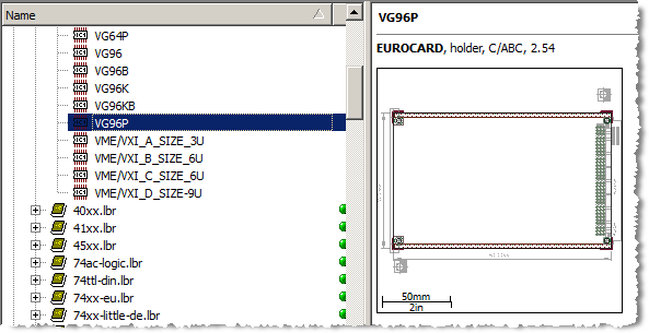

Hi, ich fände ein Format von 80mmx100mm nicht schlecht was dan einer Halben Eurokarte entsprechen würde. Ich bin auch teilweise schonmal auf der suche gewesen nach günstigen Größeren Karten zb. 150mmx200mm. Das Wäre auch noch was was mich intressieren würde. Geb es vllt auch die möglichkeit das die Karten bleihaltig vorverzinnt werden? Aber finde dein Angebot im grunde echt super. Wenn du auch bleihaltig vorverzinnt anbieten würdest würde ich warscheinlich auch welche nehmen. Wie hoch wäre den die Versandkosten?

Hallo, was ich noch schön fände, wären jeweils in den 4 Ecken ein 3,2mm-Loch für Befestigungsschrauben. viele Grüße, Hermann
Wo bestellst du den die Platinen? Aus meine erfahrungen her ist es meistens am günstigsten wenn man Grünnen Lötstoplack nimmt. Hatt es eine bestimmten Grund warum du gelben nimmst oder ist das beim letzten mal einfach als Wunsch der anderen User bei rausgekommen? Oder macht das bei deinem Hersteller keinen Unterschied ob du Gelb oder Grün nimmst?
Das mit den Löchern müsste ich dann mal sehen - wenn das von mehreren gewünscht wird, können wir das gerne vorsehen! Der gelbe Lötstopplack macht bei der Menge nur noch einen minimalen Unterschied - die Erklärung dazu ist relativ "einfach"... Meine ursprüngliche Idee bei der letzen Bestellung war es weiße Platinen zu fertigen, damit man ggf. noch mit einen Folienstift Markierungen, usw. hinzufügen kann. Als Einwand kam, dass weiß relativ schnell dreckig aussieht und nach dem löten meistens gelb ist. Außerdem kann man auf gelb SMD-Bauteile besser sehen als auf grün...
Die Idee mit dem Löchern in den ecken finde ich auch nicht schlecht obwohl ich dan 4,1mm bzw. 4,2mm bevorzugen würde da ich meistens M4 Kunstoffschrauben verwende.
3,2 mm kann man aufbohren, 4,2mm nicht kleiner machen, was mich an den Pollin Platinen stört.
Ich habe die Optionen mit den Bohrungen im Formular eingetragen! :) Habe aber nur die 3,2mm Bohrungen genommen. Schön wäre es natürlich, wenn die "alten" Platinen auch noch genommen werden. Viele Grüße, Daniel P.S.: Falls jemand seine Bestellung noch ändern möchte - bitte einfach erneut in die Liste eintragen und als Kommentar eintragen, dass die alte Bestellung storniert werden soll - dann beachte ich nur den neusten Eintrag.

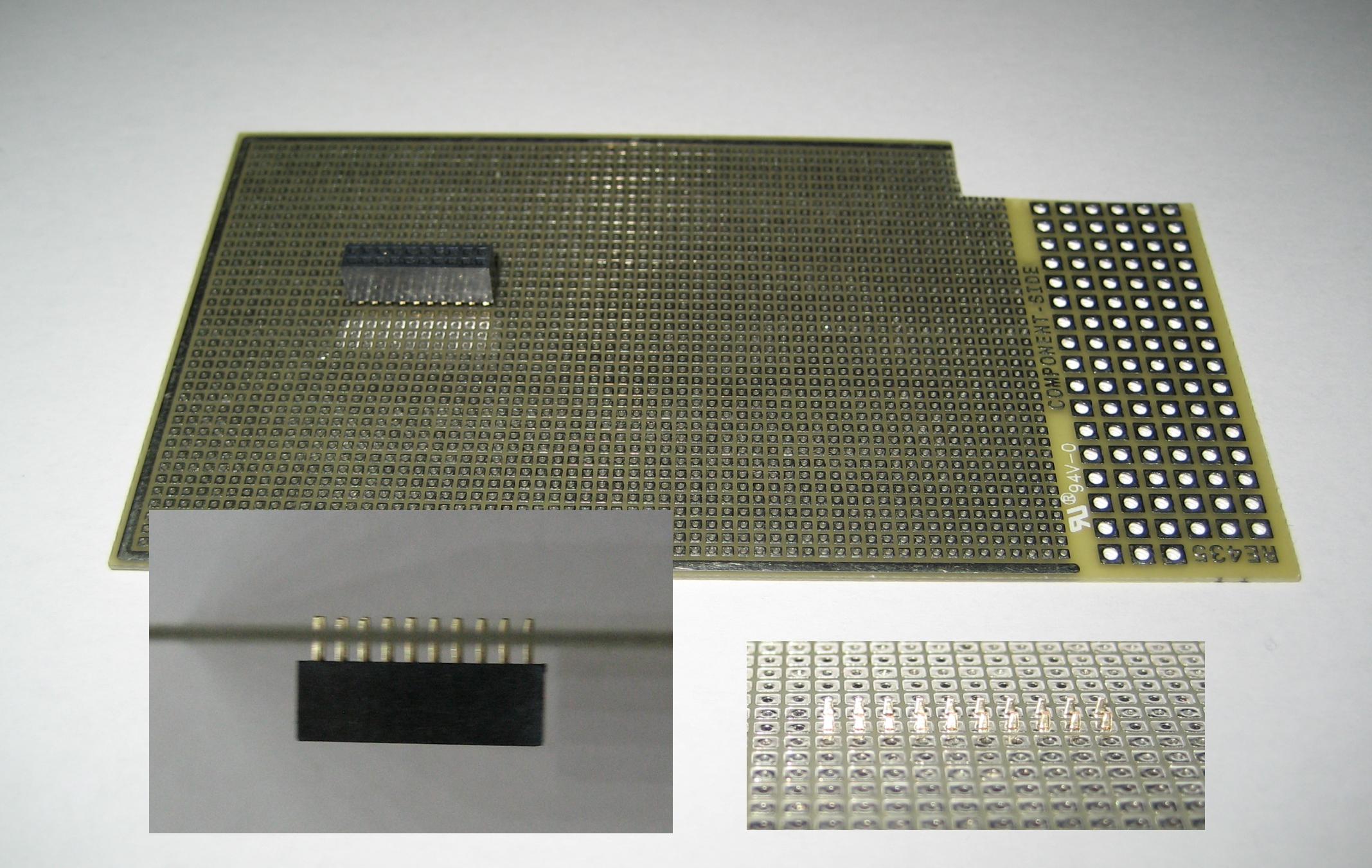

ich suche nach Lochrasterplatinen die Steckbrettern nachempfunden sind. Z.B. sowas- ich hoffe ihr wisst was ich meine. o-o-o-o-o-o-o-o-o-o-o-o-o-o ... o-o-o-o-o-o-o-o-o-o-o-o-o-o o o o o o o o o o o o o o o I I I I I I I I I I I I I I O O O O O O O O O O O O O O o o o o o o o o o o o o o o I I I I I I I I I I I I I I o o o o o o o o o o o o o o o o o o o o o o o o o o o o I I I I I I I I I I I I I I O O O O O O O O O O O O O O o o o o o o o o o o o o o o I I I I I I I I I I I I I I o o o o o o o o o o o o o o o-o-o-o-o-o-o-o-o-o-o-o-o-o o-o-o-o-o-o-o-o-o-o-o-o-o-o Lochabstand 2.54mm- ca halbe Europakarte. Von den Dingern würde ich 20 Stück nehmen. Ich hoffe das sich noch mehr finden die dieses Format haben möchten.

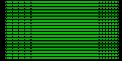

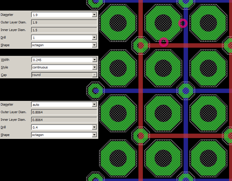

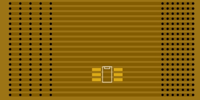

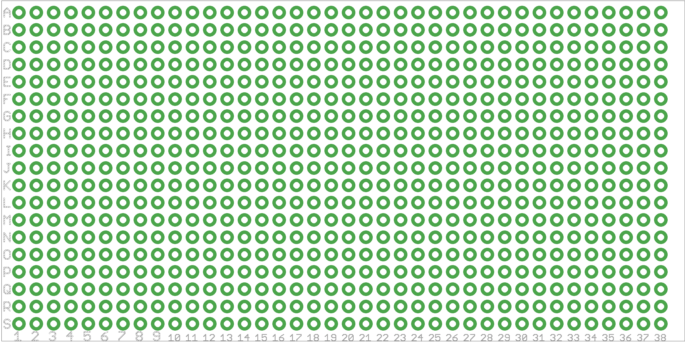

Hallo Daniel, ich meinte etwas in dieser Art. Siehe Bild Die Leiterbahnen sind dann 0,8mm breit und 0,47mm voneinander getrennt. Ob nun die Löcher komplett durch gehen oder etwas mehr Löcher drauf sollen oder aber das Rastermaß der Löcher eines sein soll, das kann man ja immer noch beschließen. Auch Unterbrechungen wären vielleicht sinnvoll.

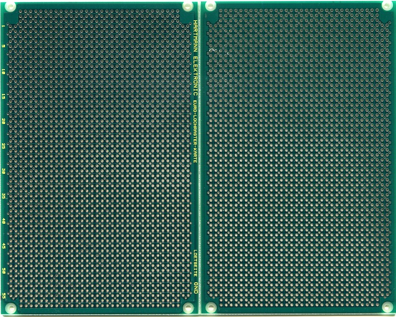

Ich verstehe ja die ganzen Vorschläge, hatte ja selbst auch einen (Hartmann^^). Aber Daniel tut mir leid: Er sagt zwar, er sei für neue Vorschläge aufgeschlossen, aber nun hat er dieses Brainstorming in seinem Thread und will doch wohl hauptsächlich die drei o.g. Typen verkaufen. Oder? @Daniel: Meine PN kommt noch.
Torsten C. schrieb: > Ich verstehe ja die ganzen Vorschläge, hatte ja selbst auch einen > (Hartmann^^). Aber Daniel tut mir leid: Er sagt zwar, er sei für neue > Vorschläge aufgeschlossen, aber nun hat er dieses Brainstorming in > seinem Thread und will doch wohl hauptsächlich die drei o.g. Typen > verkaufen. Oder? > > @Daniel: Meine PN kommt noch. Das glaube ich nicht. Die Leute hier sind ja alle nicht dumm und vielleicht hat der eine oder andere ne gute Idee, der nächste verbessert diese und am Ende kommt vielleicht ne tolle Lösung für alle dabei raus. Bei diesen Platinen war es auch beim letzten Mal so. Und die sind richtig toll geworden.
Hallo zusammen, wie gesagt, ich bin gerne bereit Vorschläge von euch aufzunehmen und wie ihr selbst schon gesagt hat, hat das beim letzten Mal ja auch gut geklappt! :) Ich sehe nur etwas das "Problem", dass wir auch Layouts finden müssen, die öfters genommen werden - die Preise kann ich nämlich nur bei entsprechenden Stückzahlen erreichen. Kleinere Mengen gehen sicherlich, allerdings wird der Stückpreis höher... Ich lasse das hier gerne weiter laufen und wir gucken mal was sich entwickelt und wie wir das zusammen bekommen! :) Alle bis jetzt eingegangen Bestellungen kann ich auf jeden Fall noch bedienen und melde mich im Laufe der Woche bei den Teilnehmern! Gerne könnt ihr euch weiter in die Liste eintragen... Viele Grüße, Daniel
Hallo Daniel, gab es noch Interessenten an dem Streifenraster Layout?

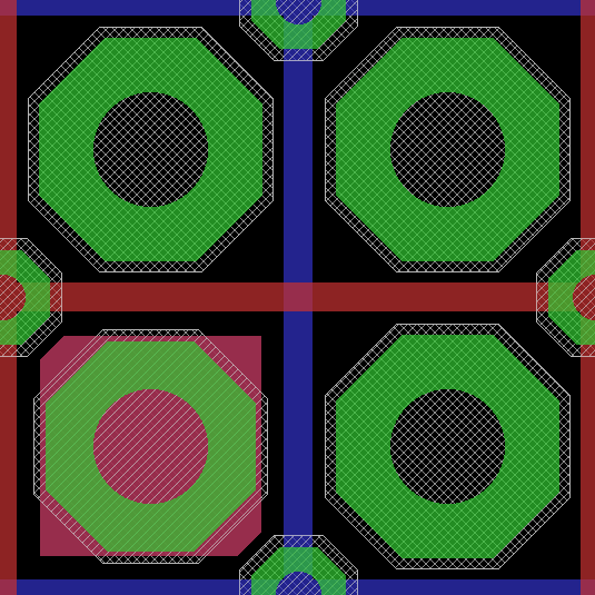

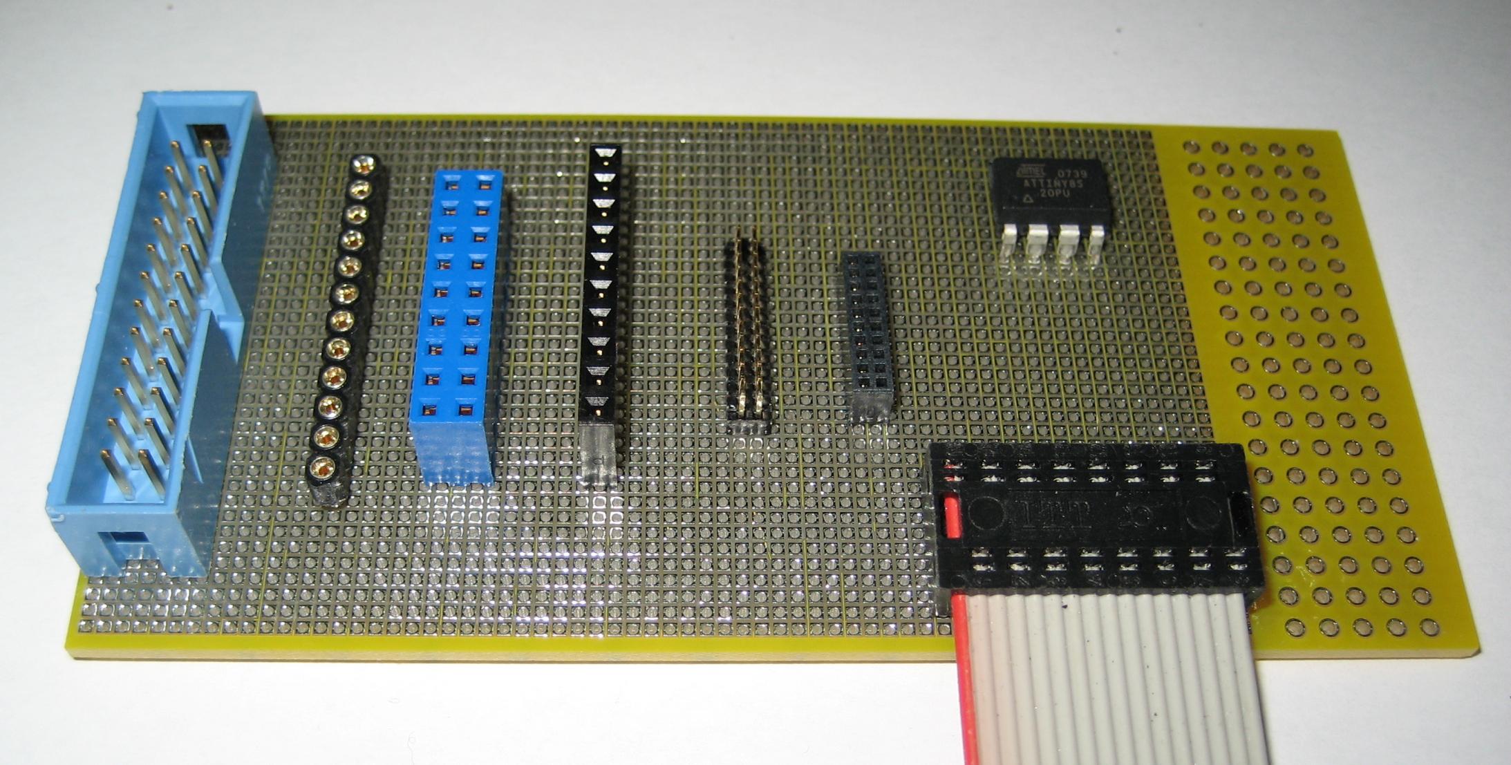

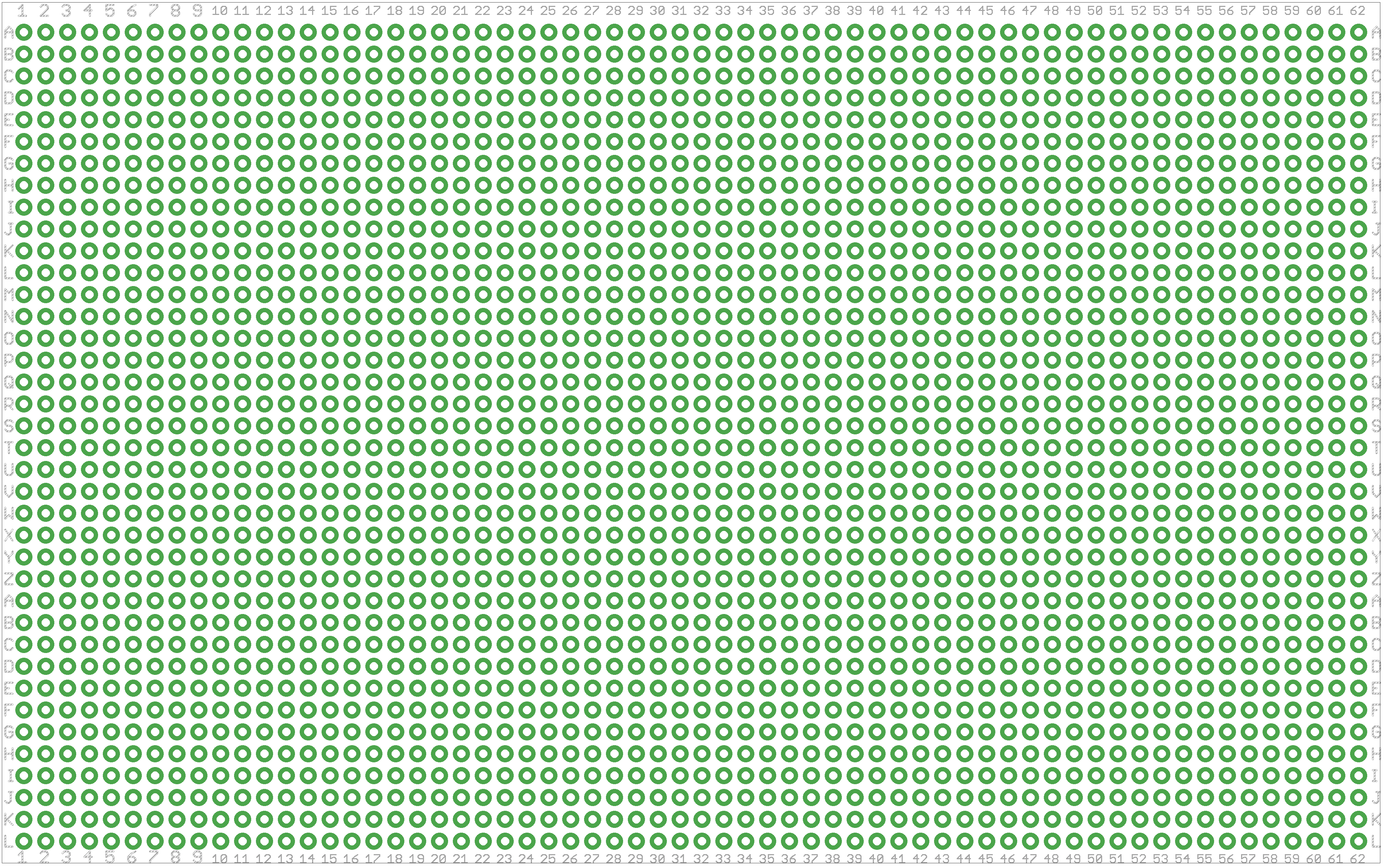

Hallo zusammen, ich habe in meinem aktuellen Projekt meine drittletzte Platine mit Gittern für GND und VCC verbaut. Ich finde das immer praktisch, weil die 0,1mm-Fedeldrähte für die Stromversorgung grenzwertig dünn sind und sich beim evolutionären Basteln nicht immer eine optimale Leiterführung für die Stromversorgung ergibt. Anbei ein Screenshot aus eagle. Vielleicht hat ja noch jemand ein paar Tipps oder Verbesserungswünsche. Auch wenn wir bei dem Layout nicht auf die Preise bei 100er-Stückzahlen kommen, würde ich trotzdem gern Nachschub haben. Ich bestelle auf jeden Fall welche. Bevor ich nun ein paar tausend mal auf copy & paste mache, möchte ich die Durchmesser und Abstände (siehe Bild) zur Diskussuion stellen. Daniel meinte, die Vias sollten 0,4mm haben. 0,3mm hätten m.E. genügt, da ja nur die dünnen Fädeldrähte hindurch passen müssen. 0,3mm ist auch das Minimum beim Platinensammler. Aber 0,4mm geht auch. Die Abstände sind diagonal ja unkritisch. Die Außenmaße und Bohrlöcher in den Ecken habe ich der Eagle-Bibliothek "19inch.lbr" entnommen (s. Bild). Der minimale Abstand (lila Kringel) beträgt 0,2mm, das ist etwas weniger als die Leiterbahnbreite, aber mehr als das Minimum (0,15mm) beim Platinensammler. Sind "1mm Drill" für die Lochraster OK? Ich habe gerade ein paar Taster verbaut, für die ich 1,1mm gebraucht hätte. Andererseits schlockern die dünnen Beinchen der meißten Bauteile in unnötig großen Löchern. Ich würde für ca. 100€ ordern, das sind dann vielleicht 15 bis 25 Platinen, da muss Daniel noch nachfragen. Die Idee habe ich ja bei Hartmann Elektronic abgekupfert. Kann es Ärger wegen des "Nachbaus" geben? Ich kann mir nicht vorstellen, dass man sich so ein Lochraster schützen lassen kann. Im aktuellen Angebot habe ich diese Platinen auch nicht mehr gefunden. @Daniel: Daher auch mein dringendes Bedürfnis, diese bei Dir zu bestellen. Die gibt's sonst nirgens, daher gibt's auch keine Vergleichspreise.
@foldi Bis jetzt gab es noch keine Interessenten für das Streifenraster - sorry! @torsten_c Danke für deinen Beitrag - bin sehr gespannt was daraus wird! Finde das Layout echt gut!
Daniel W. schrieb: > Finde das Layout echt gut! Danke. Im Grunde könnte es mir ja egal sein, es ist ja im Grunde nicht meine Idee. Aber je mehr Interessenten es gibt, um so billiger wird's für mich. Ich hatte gerade noch einen Gedanken: Die Pads größer machen, dann lösen sie sich beim basteln nicht so leicht von der Platine. Die Ecken sind mit Lötstop überdruckt, das sichert die Ecken zusätzlich gegen Ablösung von der Leiterplatte. Ich habe unten links im Bild mal dargestellt, was ich meine. Hat jemand Erfahrung mit Platinenlayouts, um diesen Gedanken zu kommentieren? Wenn ich erst alles tausendmal kopiert habe, werden Änderungen sehr anstrengend. PS: Lauter Typos, Mist:

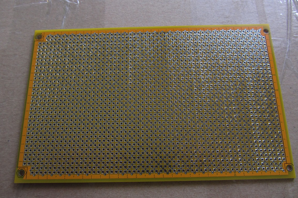

ich habe auch die Eurokarten genommen. 160 x 100 für 3,20€ das Stück. Ich kann diese leider ( im Nachhinein bertrachtet ) nicht wirklich verwenden. Der Restring ist viel zu klein, die Pads sollten besser rechteckig sein, Besfestigungslöcher an den Ecken und eine Aufnahme für den typischen Industriesteckverbinder auf der rechten Seite haben(siehe Anhang). Ich bestelle mir daher bei Reichelt für 4,95€ die RE 317LF Lochrasterkarten, die genau das so haben. Den Vorzug der durchkontaktierten Pads habe ich bisher nicht genutzt... Die 1.27er Karten sind für Laboraufbauten hingegen echt hilfreich und waren im Vergleich relativ preiswert! Hier ist ein guter Wurf gelungen. Möchte man diese aber in ein Kühlkörpergehäuse einschieben, sind die 2.54er Löcher am Rand samt Wannenpfostenverbinder für die ISP im Weg. Dabei sind die Platten (auf anregung hin) nun extra "destawegen" 100mm breit geworden, nicht wahr. BTW: Nein, ich habe mir jetzt nicht alle Posts in diesem Thread durchgelesen. Gruß in die Runde Axelr.

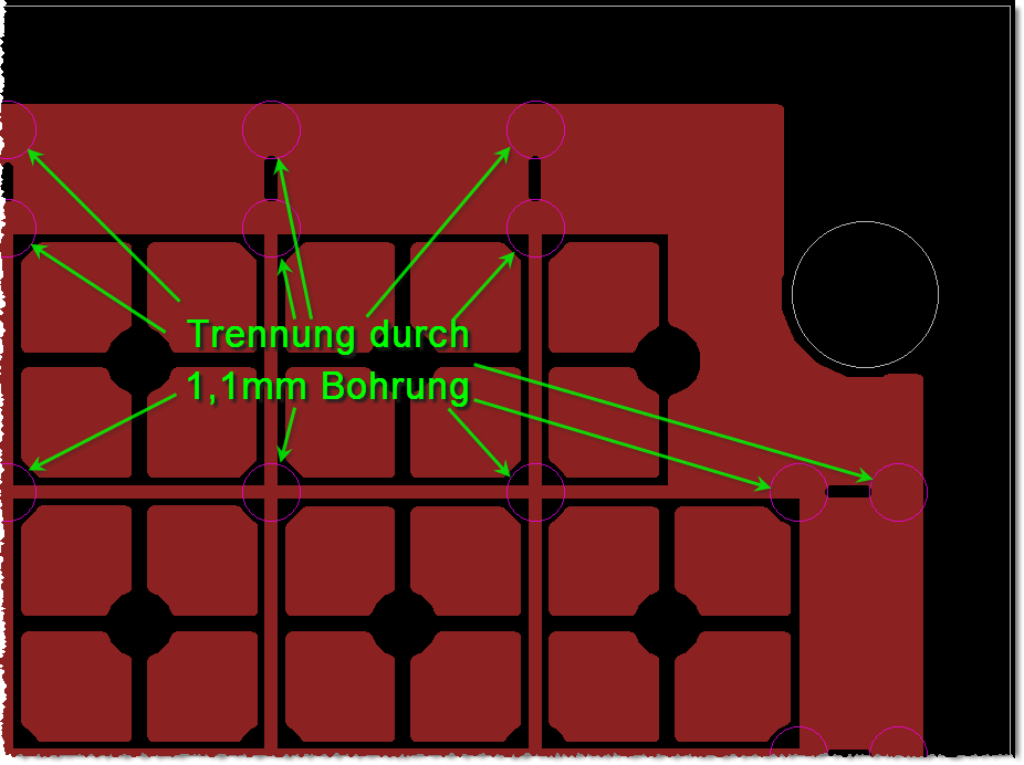

Hi, ...das "Hartmann Layout" mit der "Matrix" zur Spannungsversorgung finde ich sehr gut, würde man doch die ganzen lästigen Vcc verbindungen sparen. Vlt. könnte man dennoch am Rand "Trennstellen" vorsehen, so dass man bei Bedarf in verschiedenen Bereichen der Platine verschiedene Spannungen haben kann? Das wäre auch dann gut, wenn man eine große Karte in Hälften oder Viertel zersägen muss/möchte. Grüße Markus
Markus M. schrieb: > Vlt. könnte man dennoch am Rand "Trennstellen" vorsehen Nach dem positiven Feedback vor Allem vielen Dank für die konstruktive Kritik. Das finde ich toll. :-) Zum "HartmannAltPad.png" ^^ hat noch keiner was gesagt. Im Beitrag "Re: Bestes Lochraster-Pad" (im Forum "Platinen") gingen die Diskussionen bisher nur darum 1. ob eckig oder rund und 2. ob das Ablösen von Pads überhaupt ein Problem sein kann. Zu (2) hatte ich Beispiele gegeben (entlöten, Schraubklemmen). Zu (1) habe ich das Argument mit den diagonal gezogenen Drähten noch nicht verstanden. Unisolierte diagonale Drähte würden sich ja ohnehin mit dem Stromversorgungsgitter beißen.
Hi, bin für runde Pads - aber das ist kein K.O. Kriterium. Sollen die Lötaugen durchkontaktiert sein? Wenn ja, dann sollte das Ablösen ja verhindert werden. Mit den Diagonalleitungen verstehe ich auch nicht - nehme zum Verdrahten auch lackierten/isolierten Fädeldraht... Ciao... Markus
Markus M. schrieb: > Sollen die Lötaugen durchkontaktiert sein? Ja. > dann sollte das Ablösen ja verhindert werden. Hmmm, zumindest passiert es nicht so leicht. Vielleicht bin ich auch der einzige, dem das schon öfter passiert ist, auch bei durchkontaktierten Pads. Aber Lötstopplack muss sein; oder meint jemand, das Geld könne man sparen?

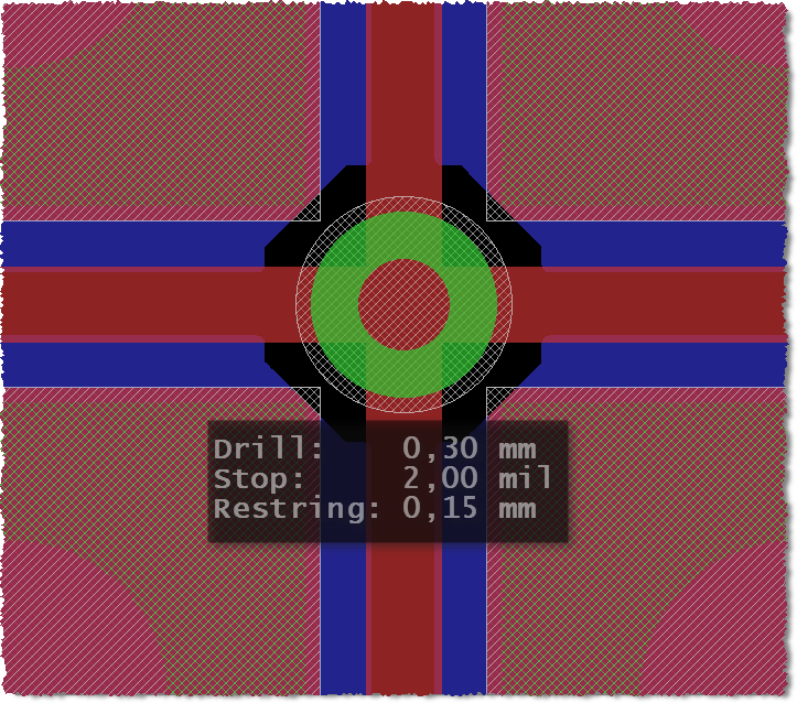

Torsten C. schrieb: > Aber Lötstopplack muss sein; oder meint jemand, das Geld könne man > sparen Unbedingt mit. Da spart man sonst am falschen Ende, finde ich. Grüsse, René
Also ich würde den Lötstopplack nicht einsparen... Wenn die Menge stimmt, fällt das sowieso kaum noch auf - so war zumindest meine Erfahrung mit der letzten großen Bestellung...
Hallo Daniel, hallo Torsten, ich habe keinerlei Erfahrung, das Gitter-Layout klingt aber interessant! Ich würde auch (wenige) davon nehmen wenn es dazu kommt ! Gruß Erik

Torsten C. schrieb: > Über Geschmack lässt sich bekanntlich nicht streiten. Da ich bisher für > runde Pads keine plausiblen Begründungen kenne und eckige den Vorteil > haben, dass man auch "über Eck" z.B. mal einen SMD-Transistor auflöten > kann, mache ich das Layout nun mit eckigen Pads, die nicht an den > Ecken mit Lötstopplack überzogen sind. Hallo Thorsten, Doch ich habe eine Begründung. Beim Fädeln verdrahte ich aus Platzgründen oft und gerne auch diagonal. Das geht bei runden Pads prima, bei eckigen Pads droht gerne mal ein Kurzschluss mit benachbarten Pads. Btw: Sind eigentlich doppelseitige nicht durchkontaktierte Platinen noch in Diskussion? Ich finde die Doppelseitigkeit lässt sich nur dann gescheit nutzen, wenn die Löcher nicht durchkontaktiert sind. Mit Durchkontaktierung, gewinnt man eigentlich kaum mehr Flexibilität, weil die andere Seite sich nicht frei wählbar bestücken lässt, sind ja schon viele Pad durch die umseitige Bestückung elektrisch belegt. Ich hätte auch Interesse an dem "HartMann-Layout". In dem im ersten Post eingefügten Link habe ich die Option nicht gefunden. Gruß Kai
Hallo Kai, Bis jetzt gab es kaum weitere Nachfragen/Interessenten. Hartmann-Layout = "Gitter" in der Liste...

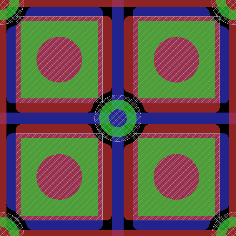

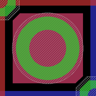

Kh Loeter schrieb: > Doch ich habe eine Begründung. Gelesen habe ich die Begründung schon öfter, aber verstanden haben wir sie immer noch nicht, wie auch Markus M. schrieb: > Mit den Diagonalleitungen verstehe ich auch nicht Kai, sind Deine Fädeldrähte isoliert? Wie wäre das bei Dir mit den Vias? Ich Fragte bereits im Beitrag "Re: Bestes Lochraster-Pad": > Was ist eigentlich mit "diagonal" gemeint? So wie hier? > http://www.b-redemann.de/images/loeten-12a-schraege_Leiterbahnen.jpg > Oder zwischen den Pads? Dann würden vermutlich eh die VCC- und > die GND-Vias stören. Sorry wegen der vielen Edits:
Torsten C. schrieb: > Gelesen habe ich die Begründung schon öfter, aber verstanden haben wir > sie immer noch nicht, > wie auch Markus M. schrieb: >> Mit den Diagonalleitungen verstehe ich auch nicht Gelesen habe ich die Begründung schon öfter, aber verstanden haben wir sie immer noch nicht, wie auch Markus M. schrieb: > Mit den Diagonalleitungen verstehe ich auch nicht Hi, Ist mir nicht klar, was daran so schwer ist. Gibt es noch ein anderes "diagonal"? Ich meine so wie in dem Bild auf der linken Seite: http://www.b-redemann.de/images/loeten-12a-schraege_Leiterbahnen.jpg Oder anders erklärt: (1) (2) / (3) (4) Mit diagonal meine ich, wenn man z.B. einen Draht von Pad (3) nach Pad (2) zieht. Sind die Pads rund, dann ist im Zwischenraum zwischen den Pads etwas Platz. Bei eckigen Pads besteht die Gefahr eines Kurzschlusses mit Pad (1) oder (4). Isolierter Draht ist nicht immer nützlich. Gruß Kai

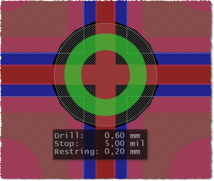

Kh Loeter schrieb: > Isolierter Draht ist nicht immer nützlich. Aber auf der Diagonale zwischen Pad (2) und Pad (3) sind unisolietre Vias, hier mal ein Bild: http://www.mikrocontroller.net/attachment/195142/Dsc_6182.jpg Wie soll denn das mit unisoliertem Draht gehen? Kh Loeter schrieb: > Ist mir nicht klar, was daran so schwer ist. Ich hoffe, mein/unser Verständnisproblem mit dem Bild nun klar gemacht zu haben. Warum sollten die Vias nicht stören, aber die eckigen Pads?
Torsten C. schrieb: > Warum sollten die Vias nicht stören, aber die eckigen Pads? ich glaub er meint viereckige, Du meinst sechseckige, oder? Btw, eine solche Verdrahtung, wie von KHLoeter gezeigt, hätte man mir in der Ausbildung um die Ohren gehauen ;-)
Karl-Heinz M. schrieb: > ich glaub er meint viereckige, Du meinst sechseckige, oder? Vorgeschlagen hatte ich tatsächlich erst achteckige Löcher in der Lötstopmaske, mit (fast) quadratischem Kupfer um die Löcher, wie im Bild im Beitrag "Lochraster Pad Alternative". Das meintest Du sicher auch. Sechseckige habeich jedenfalls noch nie gesehen. Ob nun achteckig oder rund ist fast einerlei. Um es nicht unnötig zu komplizieren, lasst uns auf zwei Möglichkeiten beschränken: 1. Eckige, fast quadratische Ausschnitte in der Lötstopmaske oder 2. Runde Ausschnitte in der Lötstopmaske, wie hier: http://www.mikrocontroller.net/attachment/194594/HartmannAltPad2.png Eckig (1) ist besser für SMD. Rund (2) wäre für diagonale Verdrahtung besser, wenn nicht die Vias im Weg wären. Also gibt es hier keine Gründe, die gegen quadratische Pads sprechen. Ist nun alles richtig und verständlich?
Torsten C. schrieb: > Das > meintest Du sicher auch. Sechseckige habeich jedenfalls noch nie > gesehen. montags kann ich schlecht zählen ;-) Sorry.
Torsten C. schrieb: > Sechseckige habe ich jedenfalls noch nie gesehen. Auch wieder Quatsch, sorry. Scherzfrage: Was sind vier ecken weniger 2 Ecken? Nein, nicht 4 - 2 = 2 sondern 6! Siehe Bild^^. PS: Mit "Eckige, fast quadratische Ausschnitte" sind also genau genommen unregelmäßige Sechsecke gemeint. SMD-Bauteile kann man m.E. so platzieren, dass die "abgeschnittenen Ecken" nicht stören.
Torsten C. schrieb: > Scherzfrage: Was sind vier ecken weniger 2 Ecken? Nein, > nicht 4 - 2 = 2 sondern 6! Siehe Bild^^. frag mich morgen nochmal, nicht am Montag... ;-)

Torsten C. schrieb: > Aber auf der Diagonale zwischen Pad (2) und Pad (3) sind unisolietre > Vias, hier mal ein Bild: > > http://www.mikrocontroller.net/attachment/195142/Dsc_6182.jpg > > Wie soll denn das mit unisoliertem Draht gehen? Hallo Thorsten, Yep, da hat sich glaube ich etwas Verwirrung eingeschlichen. Ich habe die Diskussion nicht auf das Layout mit den Vias in den Ecken bezogen, sondern auf die "normalen" Lochraster Platinen. Mit den Vias in der Mitte macht ein unisolierter Draht natürlich keinen Sinn. Bei normalen Lochrasterplatinen finde ich aber die runden Vias aus beschriebenem Grund praktischer. Gruß Kai

Hallo zusammen, ich habe gerade mal etwas gerechnet und kann die "Gitter"-Platinen für 5,00€ je Stück anbieten - vorausgesetzt das Layout lässt sich fertigen ;) Das weiß ich aber sobald ich das Layout vorliegen habe. Die anderen Bestellungen kann ich bis jetzt alle noch abdecken - ich warte nur auf die Zahlungen und schon gehen die Pakete raus :) Viele Grüße, Daniel
Markus M. schrieb: > Vlt. könnte man dennoch am Rand "Trennstellen" vorsehen, so dass man bei > Bedarf in verschiedenen Bereichen der Platine verschiedene Spannungen > haben kann? Wenn die Vias einen 0,3mm-Drill haben, reicht ein 0,7mm Bohrer zum Auftrennen des Gitters. Wenn die Vias einen 0,6mm-Drill haben, benötigt man einen 1,1mm Bohrer zum Auftrennen. Anbei zwei Bilder. Bei 0,6mm werden deutlich die Ecken der ansonsten quadratischen Pads abgeschnitten (Sechsecke^^). Dafür passen Widerstände und Kondensatoren hinein. Bei 0,3mm passen "Fädeldrähte" immer noch locker durch das Loch, aber die Ecken werden nicht so beschnitten. 0,4mm hatte ich auch schon, aber das ist "nicht Fisch und nicht Fleisch". Daniel W. schrieb: > vorausgesetzt das Layout lässt sich fertigen Kennst Du die Minimalwerte für "Clearance" und "Restring" dann kann ich das gleich richtig machen.

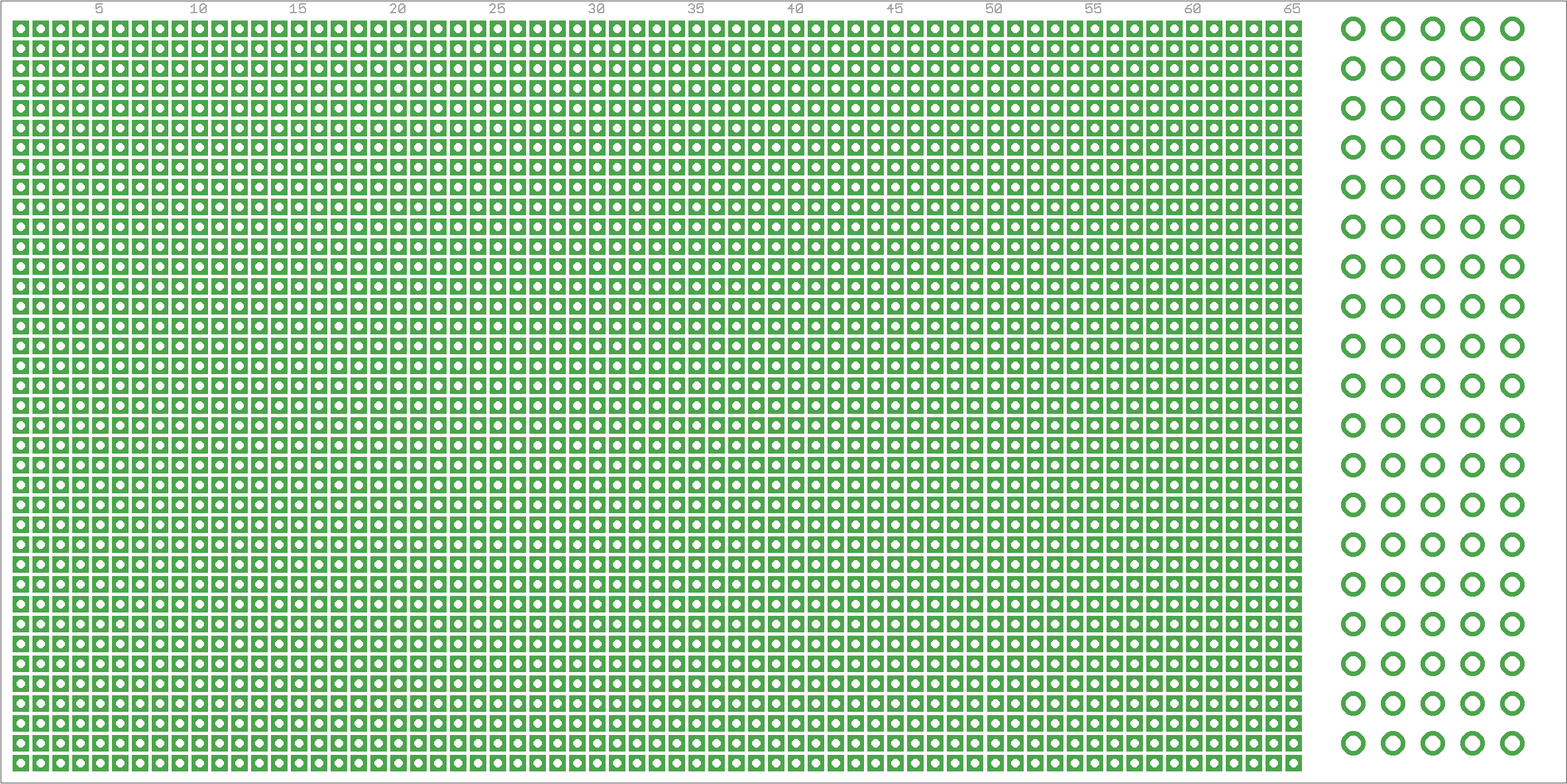

Hallo zusammen, ich habe das Layout von Torsten bekommen und bin schon in Verhandlungen mit dem Hersteller. Ich werde auf jeden Fall noch diese Woche bestellen :) Es werden auf jeden Fall wieder mehr Platinen bestellt als hier verteilt wurden. Ihr könnt euch also noch eintragen und auch später fleißig nachbestellen - lege mir die wieder in den Keller. Viele Grüße, Daniel
Hallo zusammen, nachdem ich ein paar Anfragen bekommen habe, schreibe ich das gerne hier nochmal... Ich habe niemanden vergessen und sehe mir regelmäßig die Liste an. Die Platinen sind mittlerweile bestellt und ich erwarte sie im Januar. Von den Standardplatinen (also nicht da Gitter) musste ich wieder größere Mengen nehmen - es kann also problemlos das ganze Jahr bestellt werden. Ich melde mich dann bei allen eingetragenen Interessten per Mail, sobald ich die Platinen zu Hause habe und es an den Versand geht. Viele Grüße, Daniel

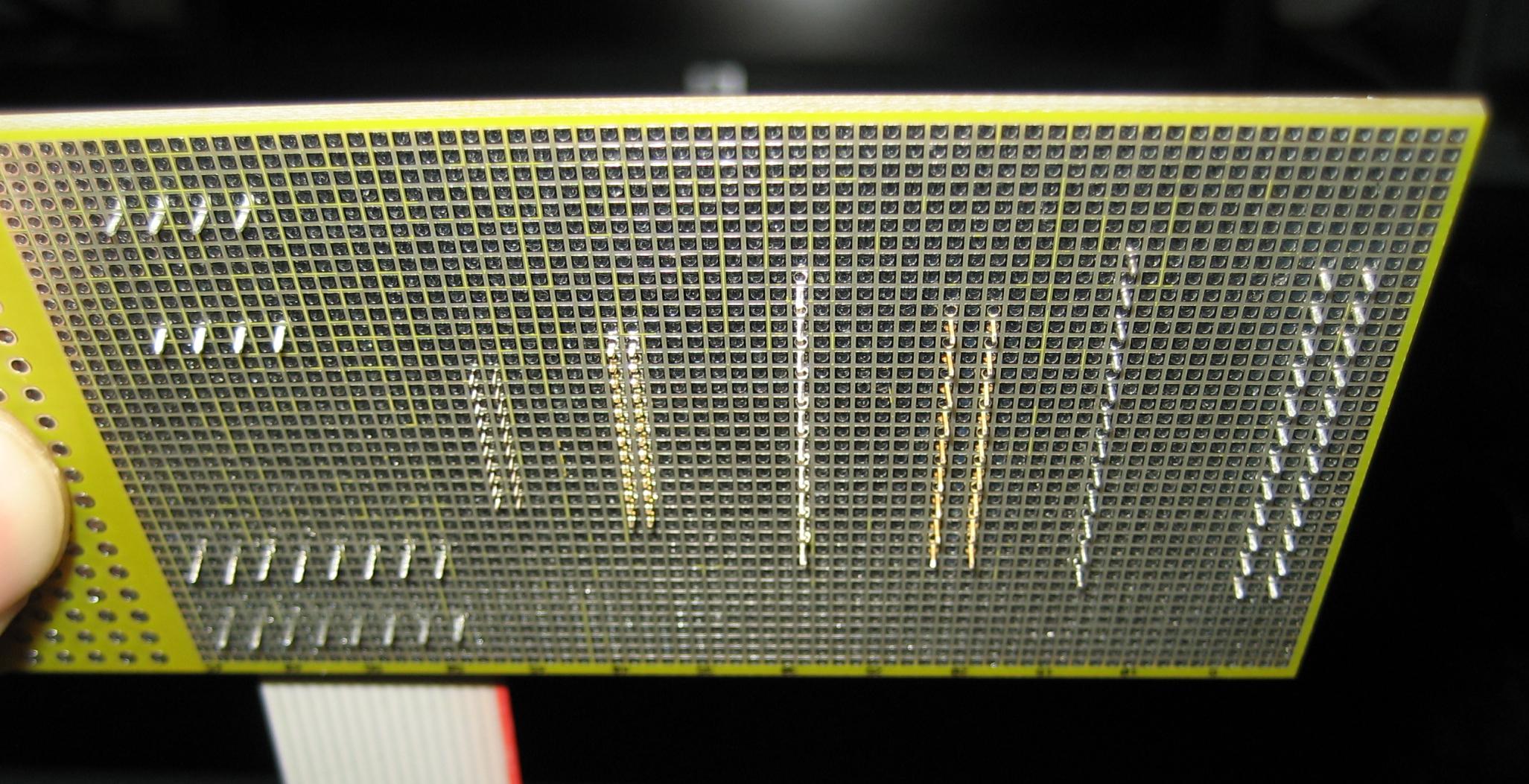

da in einem anderem thread fragen zu den 1.27mm platinen (hier, aus der sammelbestellung 1) aufgetaucht sind, habe ein paar bilder gemacht von dem was da so rein passt: - gedrehte 2.54mm sockeln - 2.54mm buchsenleisten wie Reichelt BL 1X10G8 2,54 - 2.54mm buchsenleisten wie FCI 76342-318LF - 2.54mm wannenbuchsen, wie 609 serie von T&B Ansley (und alle die "gedrehte" pint haben, oder max 0.6mm breit) - 1.27 buchsen und stifteisten (egal ob flache oder eckige pins) - DIP ICs was nicht rein passt sind ganz normale 2.54mm wannenbuchsen und stiftleisten, sprich die mit eckigen anschlüssen. Will man also z.b. ein DFN->2.54mm adapter mit der 1.27mm platine verdinden dann braucht man entweder gedrehte 2.54mm stiftleiste oder lötet man die flachen 2.54mm buchsenleisten auf die platine und dann die 2.54mm eckige stiftleiste auf den QFN-2.54 adapter. Die 1.27mm platine von Roth (RE435) ist dagegen überhaupt nicht brauchbar, da passen nicht mal die eckigen 1.27mm stiftleisten, über die 2.54mm leisten oder DIP braucht man gar nicht zu denken. Lediglich die 1.27mm buchsenleiste mit flachen pins konnte nach etwas gewalt einwirklung (fast vollständig) reingequetscht werden.
Man kann auch einiges an SMD dazu mixen. Und weil die so schön durchkontaktiert sind, kann man da sinnvolle Mixes machen.
ja klar, für smd (SOP, 0603) sind die super geeignet. Leider gibts aber keine z.b. QFN->1.27mm adapter, daher kann es für die, die es so eine kombination benötigen, wichtig zu wissen das die 2.54 adapter auch an die 1.27mm platinen anschliessbar sind
