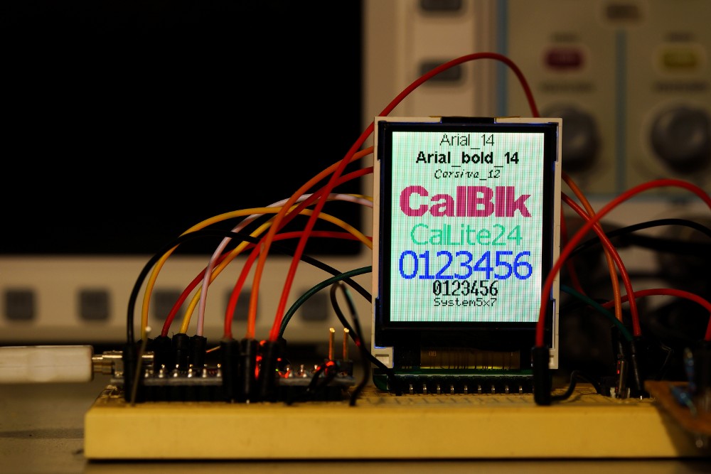

Yet another TFT LCD Grafik-Library...
Über http://www.saintsmart.com,
oder ebay
http://www.ebay.de/itm/1-8-Serial-128X160-SPI-TFT-LCD-Modul-Display-PCB-Adapter-SD-Socket-4-Arduino-/320958979272?pt=Wissenschaftliche_Ger%C3%A4te&hash=item4abaa55cc8
oder http://www.adafruit.com/products/358
kann man recht günstig ein 1.8' TFT Display erwerben. Leider ist die
mitgelieferte Grafik-Library recht eingeschränkt bezüglich Font's (und
hat ein paar kleinere Fehler)
Ich habe mir daher die Mühe gemacht, die Library aufzuarbeiten und
insbesondere die Unterstützung für die GLCD Fonts aus der Arduino GLCD
einzubauen.
http://code.google.com/p/glcd-arduino/
Unter dem Link gibt es auch das GLCDFontCreator2 Tool um eigene Fonts zu
generieren bzw. von Windows zu laden.
Die Character-Ausgabe habe ich ein wenig bezüglich Geschwindigkeit
optimiert, so dauert ein 8x14 character print knapp über 1ms (auf
AT328p, 16MHz).
Im Anhang ein Display Screen-Shot und das dazugehörige Arduino Shield +
Library.
Have Fun
  Christian
(Ich benutze die Lib zwar unter Arduino, aber genausogut kann man sie
auch unabhängig von Arduino einsetzen, wenn man die SPI write Funktion
zur Verfügung stellt)
