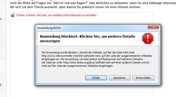

Ich hab ungefähr das gleiche Problem mit dieser Seite, um genauer zu sein mit dem Chat: http://www.mikrocontroller.net/chat. Hab jetzt einiges Probiert und trotzdem wird die Anwendung blockiert -.-
Bearbeitet durch User
Tom [] schrieb: > Ich hab ungefähr das gleiche Problem mit dieser Seite Nein das ist ein komplett anderes Problem. Und die Fehlermeldung gibt dir auch den Hinweis: Obwohl du microcontroller.net erlaubt hast wird die JAR Datei scheinbar von einem anderen Server eingebunden (oder einzelne Resource) und diese musst du damit auch erlauben.

Du hast die aktuelle Version 51 drauf? Mit dieser wurde ein neues Sicherheitsfeature eingeführt. Die URLs vertrauenswürdiger Seiten müssen direkt im Java Controlpanel (Systemsteuerung) unter "Sicherheit-Sitelist bearbeiten" eingetragen werden. Du kannst dazu die URL aus dem Browser kopieren.
