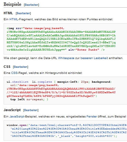

Hallo zusammen, ich möchte Webseiten speichern, und zwar in einer Datei pro URL. Es gibt dazu m.E. genau zwei Möglichkeiten: 1. Internet-Explorer *.mht-Datei (s. "Webarchiv" in Explorer.png) oder 2. mit Data-URLs (siehe http://de.wikipedia.org/wiki/Data-URL). Oder gibt es noch eine dritte? Bei "Webseite komplett" (siehe Bilder) werden Verzeichnisse angelegt, also mehr als eine Datei pro URL. Bevor ich mir nun selbst was programmiere, um die eingebetteten Bilder in Data-URLs zu speichern: Kennt jemand ein Programm, dass das schon kann? Trotz intensiver (vielleicht falscher?) Suche, habe ich nichts dergleichen gefunden. VG Torsten

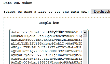

Rufus Τ. Firefly schrieb: > Vielleicht ist das hier ja ein Einstieg: > http://dataurl.net/#dataurlmaker Ja, genau das meinte ich. Aber ich brauche nicht die ganze HTML-Datei als Data-URL (erstes Bild), sondern nur Bilder, CSS usw. (zweites Bild).
