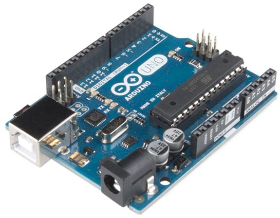

Beispielsweise verwende ich hier einen USB<->Seriell FTDI FT232 Adapter
mit einem "Arduino Pro Mini 328", (welcher auf eBay zum Teil
günstiger inkl. Versand erhältlich ist, als der nackte IC). Dieser hat
ja bereits einen von AVRDUDE direkt als "programmer" an einer
seriellen Schnittstelle unterstützten Bootloader. Durch Anpassen des
avrdude-Aufrufs kann jeder beliebige andere Programmer verwendet werden.
