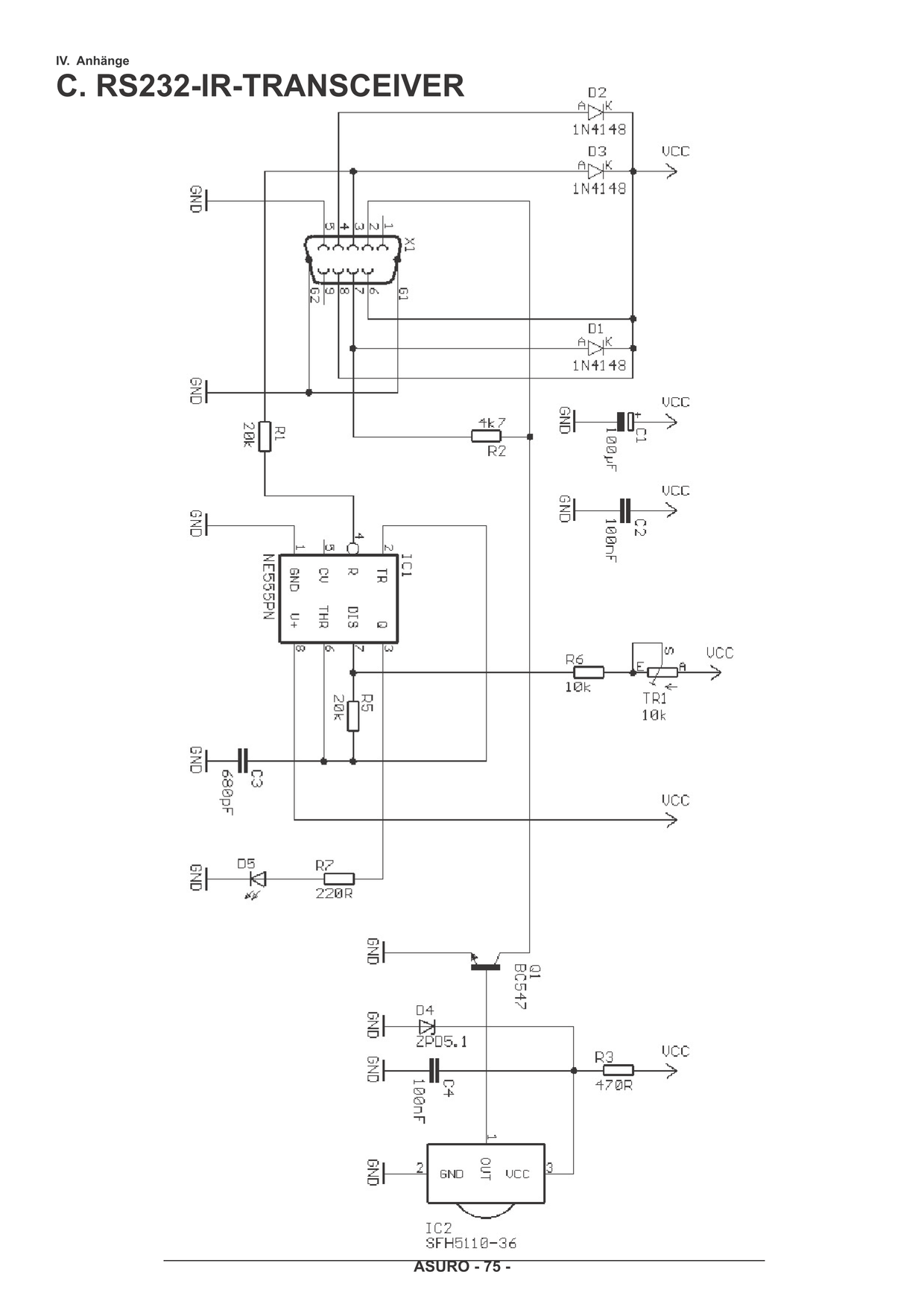

Ich habe das Problem, dass bei einem verschenkten asuro der Programmer möglichst schnell zum laufen gebracht werden muss. Der Originalprogrammer funktioniert über Rs232 und Infrarot mittels bootloader. Leider haben moderne Computer keine rs232-Schnittstelle mehr. 1. Überlegung: vorhandenen usb/seriell-adapter an asuro-Programmer anschließen. Tx an pin3, Rx an Pin2, +an+, -an-. Geht nicht, warum? 2.Überlegung: tx, rx, gnd mittels Stecker direkt an den asuro-atmega8 anschließen 3.Überlegung: ISP-Stecker für usbasp-Programmer an asuro anlöten. Kann mir jemand bei (1) weiterhefen, weil der Betrieb des Original-Programmers sicher die beste Lösung wäre?
Grundschüler schrieb: > vorhandenen usb/seriell-adapter an asuro-Programmer anschließen. Tx an > pin3, Rx an Pin2, +an+, -an-. Geht nicht, warum? Vertausch mal Tx mit Rx Tip: mit einer Handykamera kann man eine IR-LED bei der Arbeit sichtbar machen. Dein USB/Seriell Adapter meldet einen virtuellen COM-Port an. Wenn du dich mit einem Terminalprogramm (HTerm, Hyperterminal, ...) an diesen COM Port verbindest und auf der PC-Tastatur klimperst, dann muss die IR_LED flackern. (Handshake auf PC Seite abdrehen nicht vergessen) Wenn nicht, ist höchst wahrscheinlich die Verbindung vom USB/Seriell Adapter zum IR-Sender verkehrt herum gekreuzt. Rx mit Tx auf einer Seite vertauschen und die LED sollte eigentlich flackern.

Hallo Achso, denk dran, das Programm Asuroflash kann soweit ich noch in Erinnerung habe nur COM1 bis COM4. Falls Dein USB-RS232-Adapter zB. auf COM7 liegt gehts dann auch nicht. Gruss Asko.
