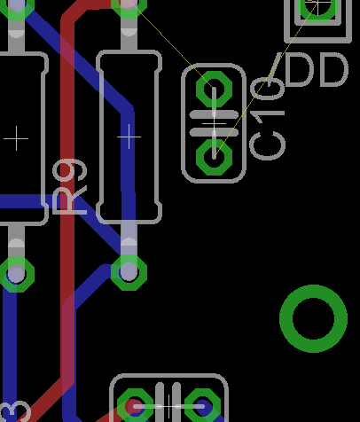

Hallo, ich möchte ein Bauteil mit der Durchkontaktierung verbinden. Wie mache ich das? Sobald ich mit dem Signal an das Via hin komme, nimmt es das nicht an.
Gib dem Via mit "name" den Namen des Signals. Schon hast du eine Luftlinie dranhängen.
npn schrieb: > Gib dem Via mit "name" den Namen des Signals. Schon hast du eine > Luftlinie dranhängen. Ich habe es schon GND gennant. Aber es lässt sich totzdem nicht verbinden. Es soll zum R9 nach links.
Wenn die Luftlinie nicht hin führt kannst du es auch verbinden in dem du den Wire-Befehl bei gedrückter STRG Taste ausführst. Also STRG drücken und gedrückt halten, PAD von R9 anklicken und Leiterbahn zum Via verlegen.

Simon R. schrieb: > Ich habe es schon GND gennant. Aber es lässt sich totzdem nicht > verbinden. Es soll zum R9 nach links. Liegt denn am R9 auch GND an? Wenn nicht, dann muß es den Namen des Signals, das an R9 liegt, bekommen.
Jonas L. schrieb: > Wenn die Luftlinie nicht hin führt kannst du es auch verbinden in > dem du > den Wire-Befehl bei gedrückter STRG Taste ausführst. > Also STRG drücken und gedrückt halten, PAD von R9 anklicken und > Leiterbahn zum Via verlegen. Damit verbindest du da Via aber nicht mit dem PAD. Damit kannst du zwar eine Leiterbahn hinziehen, die geht aber keine Verbindung mit dem Via ein. Wenn du anschließend das Via woanders hinziehst, bleibt das Ende der neuen Leiterban an der alten Stelle, wo vorher das Via war. Wirkliche Verbindungen gibt es nur zwischen Signalen mit gleichem Namen.

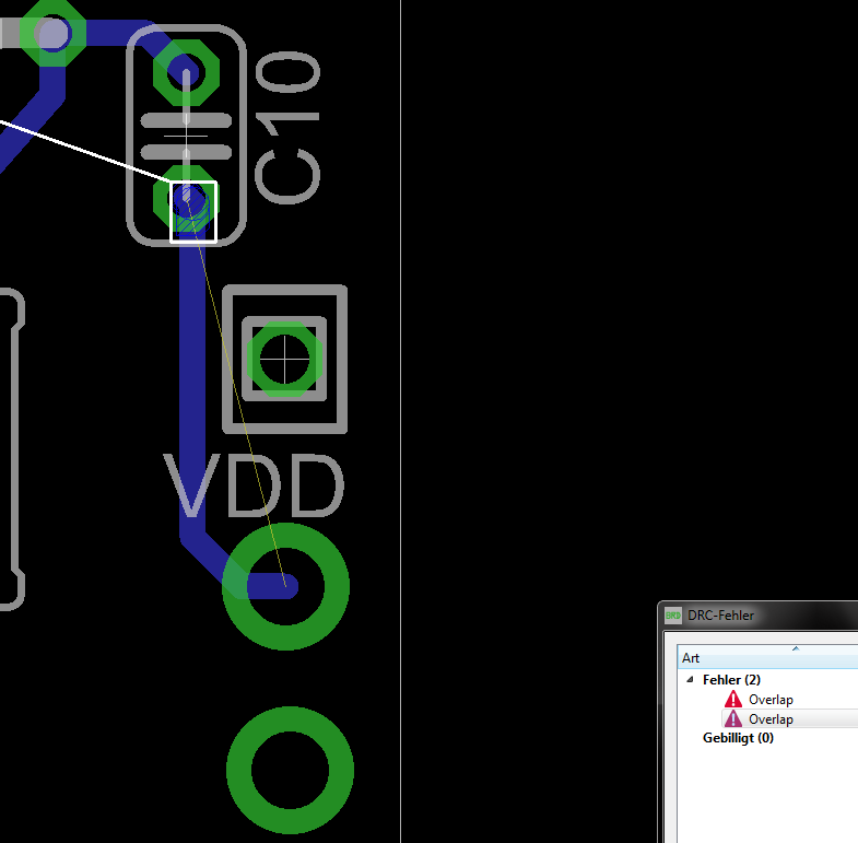

Jonas L. schrieb: > Also STRG drücken und gedrückt halten, PAD von R9 anklicken und > Leiterbahn zum Via verlegen. Ok, Danke. Es geht aber nur andersrum. Von Via noch R9. Ich habs jetzt zwar verbunden bekommen, aber ich bekomme dann Overlap Fehler. Woran kann das liegen?
npn schrieb: > Damit verbindest du da Via aber nicht mit dem PAD. Damit kannst du zwar > eine Leiterbahn hinziehen, die geht aber keine Verbindung mit dem Via > ein. Ja genau so ist es...
Simon R. schrieb: > Ja genau so ist es... ...und genau deswegen kommt auch der Overlap-Fehler. Weil dann zwei verschiedene Signale aufeinander liegen.
npn schrieb: > Simon R. schrieb: >> Ja genau so ist es... > > ...und genau deswegen kommt auch der Overlap-Fehler. Weil dann zwei > verschiedene Signale aufeinander liegen. Ja, nun habe ich das Problem immer noch nicht gelöst. Wenn ich das untere Via GND nenne, und es mit R9 verbinde geht es auch nicht. Muss R9 im Wert auch GND heißen? Aber so geht es auch nicht. Warum muss eagle in manchen Dingen so schwierig sein?

Simon R. schrieb: > Ich habs jetzt zwar verbunden bekommen, aber ich bekomme dann Overlap > Fehler. Woran kann das liegen? An verschiedenen Signalnamen. npn schrieb: > Gib dem Via mit "name" den Namen des Signals. Schon hast du eine > Luftlinie dranhängen.
Simon R. schrieb: > Ja, nun habe ich das Problem immer noch nicht gelöst. Wenn ich das > untere Via GND nenne, und es mit R9 verbinde geht es auch nicht. Muss R9 > im Wert auch GND heißen? Nein, die Leitung im Schaltplan, die vom einen Bein von R9 weg geht, muss GND heißen. Und mit dem Wert (Value) von R9 hat das schon gar nichts zu tun.
> npn schrieb: >> Gib dem Via mit "name" den Namen des Signals. Schon hast du eine >> Luftlinie dranhängen. Das habe ich ja gemacht. Will ich jetzt aber das Via mit R9 verbinden geht es nicht. Woher soll das Via wissen welches Signal an R9 anliegt? Oder anders gefragt, wie lege ich das Signal an R9 fest?
Simon R. schrieb: > Ja, nun habe ich das Problem immer noch nicht gelöst. Wenn ich das > untere Via GND nenne, und es mit R9 verbinde geht es auch nicht. Muss R9 > im Wert auch GND heißen? Aber so geht es auch nicht. > > Warum muss eagle in manchen Dingen so schwierig sein? Ist es doch gar nicht. Fangen wir nochmal von vorne an. R9 muß natürlich nicht GND heißen. Weil GND ein Signalname ist und R9 ein Bauelement-Name. Aber das PAD, wo du das GND-Via anschließen willst, muß GND heißen.
Wolfgang schrieb: > Nein, die Leitung im Schaltplan, die vom einen Bein von R9 weg geht, > muss GND heißen. Ok danke, was ist wenn ich aber gar keine Schaltplan habe? Ok, kann im Board ja sehen wie die Leitung heißt. Hat funktioniert! Danke!!!
Simon R. schrieb: > Sobald ich mit dem Signal an das Via hin komme, nimmt es das > nicht an. Warum zeichnest du überhaupt von hand ein Via in dein Board? Ein Via ist eine Verbindung zwischen verschiedenen Layern und EAGLE setzt die automatisch, wenn du beim Routen den Layer wechselst. Wenn du auf der Platine einen einzelnen Anschluss haben willst, zeichnest du im Schaltplan z.B. einen Pin aus der Bibliothek TP und verdrahtest den wie jedes andere Bauteil auch.
Wolfgang schrieb: > Warum zeichnest du überhaupt von hand ein Via in dein Board? Weil ich keinen Plan mehr habe. Also das Via muss gleich heißen wie die Leitung. Was ist aber, wenn ich C10 mit dem oberen Via verbinden will? Ich weiss ja nicht wie bei C10 der Anschlusspunkt heißt, oder wil dort ja keine Leitung dran ist.

Wolfgang schrieb: > Simon R. schrieb: >> Was ist aber, wenn ich C10 mit dem oberen Via verbinden will? > > ... stehst du ohne Schaltplan vor dem nächsten Problem ;-) Ich hab gerade mal bissel Zeit gehabt zum Probieren. Die Sache ist viel einfacher, als man denkt. Das Problem bisher war, daß wir versucht haben, das Via und den Widerstand mit einem Airwire zu verbinden und das dann zu routen. Aber wenn man ohne Schaltplan arbeitet wie du, dann kann man die Verbindung einfach mit "wire" machen. Also nicht mir "signal" oder "route", sondern einfach das Pin des Widerstandes mit "wire" anklicken und dann die Leiterbahn zum Via ziehen. Dort klicken und schon hängt sie dran. Wenn man den test macht und das Via verschiebt, hängt die Leiterbahn wirklich am Via dran, ist also definitiv verbunden. So einfach kann das sein, man denkt immer zu kompliziert :-))
