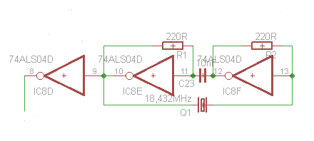

Hi, ich habe diesen Oszillator mehrfach eingesetzt an einem 18.432 MHz Baudraten - Quarz. Der schwingt sehr zuverlässig. 15 MHz sollten damit auch funktionieren. Allerdings habe ich bisher nur den 74LVC04 und den 74ALS04 eingesetzt. Wie es mit dem HCT14 aussieht weiß ich nicht. Ich schätze, dass er sich ziehen läßt mit einen 10pF Kondensator an beiden Enden gegen Masse. Wobei ein Kondensator ein 3-18pF Trimmer sein sollte. Gruß Thilo

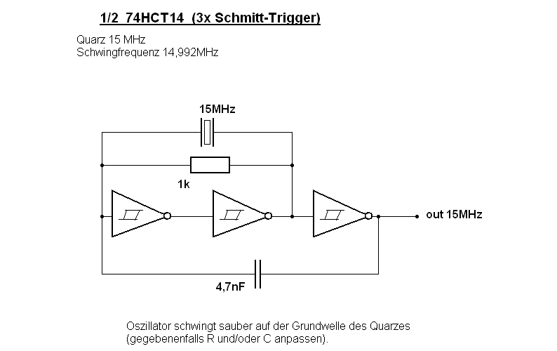

Danke für die Antworten! Thilo Haala schrieb: > ich habe diesen Oszillator mehrfach eingesetzt an einem 18.432 MHz > Baudraten - Quarz. Der schwingt sehr zuverlässig. > > 15 MHz sollten damit auch funktionieren. Thilo, Danke für die Inspiration! Mit dem Schaltbild im Anhang funktioniert es auf der Grundwelle (hier 15MHz) auch mit einem 74HCT14 .

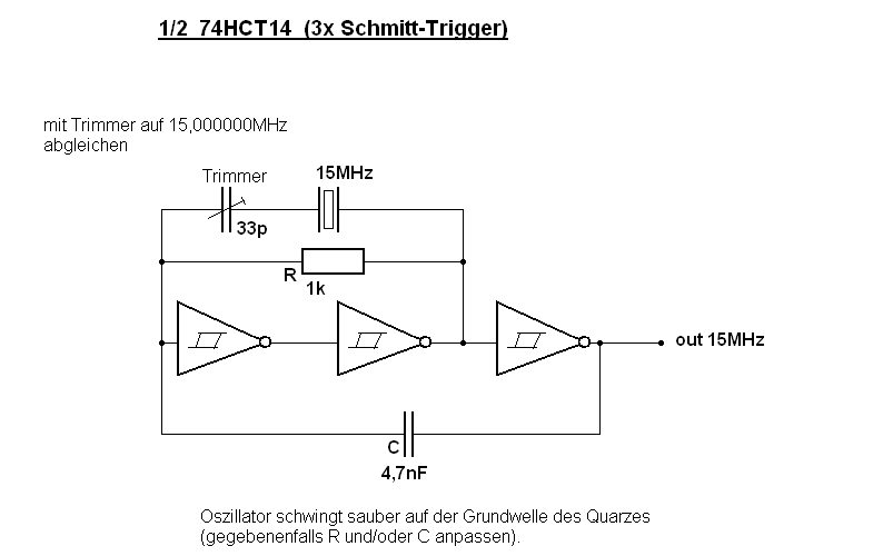

Nachtrag: die Schaltungen oben bitte wieder vergessen, mit anderen Frequenzen funktioniert es überhaupt nicht. @Admin: die hier wenn es geht bitte wieder löschen! Beitrag "Re: Quarzoszillator mit 74HCT14 möglich?" Beitrag "Re: Quarzoszillator mit 74HCT14 möglich?" Der 74HCT14-Oszillator im Anhang funktioniert zuverlässig von 1MHz bis ca. 50MHz und wurde ausgiebig getestet.
Gert schrieb: > Der 74HCT14-Oszillator im Anhang funktioniert zuverlässig von 1MHz bis > ca. 50MHz und wurde ausgiebig getestet. Hier wird 'zuverlässig' mit 'zufällig' verwechselt. Man kann man nur empfehlen, diese Schaltung auf keinen Fall nachzubauen, es sei denn, man ist Glücksspieler. Es ist ein 74HC04 notwendig. Sicherlich findet man auch Beispiele im Netz, wo jemand zeigt, wie er mit seinem Auto übers Wasser fährt. Auch das würde ich nicht nachmachen!
Allein schon der Trimmer in der Schaltung den man einstellen muss damit er ueberhaupt irgendwie schwingt waere mir schon suspekt. Wie m.n. schon sagt reiner Roulette Oszillator.

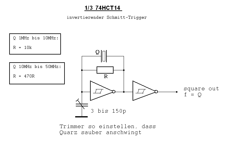

Diese Ansicht sei dir gegönnt, wenn du andere Logikgatter zur Verfügung hast! Eigentlich müsste man in einer Tabelle angeben, welcher R- und C-Wert für welche Quarzfrequenz optimal ist. Abweichungen in gewissen Grenzen sind aber durchaus tolerabel. Hier noch ein Quarzoszillator mit 1/2 74HCT14 und Formel: http://www.next.gr/oscillators/crystal/Schmitt-trigger-crystal-oscillator-l12613.html
Helmut Lenzen schrieb: > Allein schon der Trimmer in der Schaltung den man einstellen muss damit > er ueberhaupt irgendwie schwingt waere mir schon suspekt. Wie m.n. schon > sagt reiner Roulette Oszillator. Warum eigentlich diese Unkenrufe? Ist doch schön, wenn jemand eine Möglichkeit gefunden hat, ein Quarz mit 2 inv. Schmitt-Triggern sauber zum Schwingen zu bringen, besonders, wenn noch welche auf der Platine frei sind. @Helmut: daß man einen voreingestellten Trimmer durch einen Festkondensator ersetzen kann, weißt du schon?!
@ Unkenjäger (Gast) >Warum eigentlich diese Unkenrufe? QUAAAAAAK > Ist doch schön, wenn jemand eine >Möglichkeit gefunden hat, ein Quarz mit 2 inv. Schmitt-Triggern sauber Das "sauber" wird bezweifelt.
Unkenjäger schrieb: > Ist doch schön, wenn jemand eine > Möglichkeit gefunden hat Es ist nur nicht schön, dass dieser Jemand in seinen vorangegangenen Beiträgen gezeigt hat, dass er die Materie nicht begriffen hat. Das ist im Grunde nicht schlimm, womöglich sogar politikfähig; meinetwegen kann er sich auch einen Flachbildschirm an die Decke nageln. Aber ahnungslose Nachahmer damit in die Falle zu locken, ist nach der vorausgegangenen Diskussion schon heftig.
