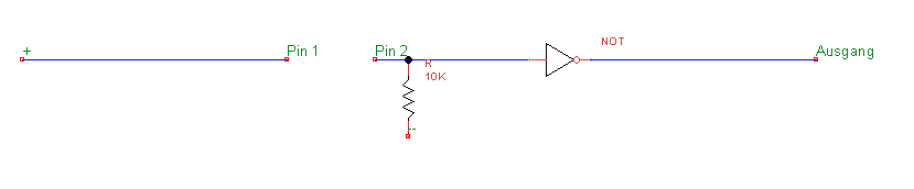

ich bin dabei eine Arduino-basierte Messschaltung zu bauen, bei der ich
1 Wire Sensoren auslese. Dazu habe ich mir eine Klemme gebaut, zwischen
die ich die I-Buttons klemme um sie auszulesen. Wenn die Schaltung im
Ruhezustand ist (kein iButton angeschlossen) sind die beiden Kontakte
direkt verbunden.
Die Schaltung wird mit Batterien betrieben. Ich bin leider was die
Elektronik angeht noch nicht sehr weit. Ist es möglich die Schaltung zu
zu entwerfen, dass sie sich anschaltet, wenn der Kontakt gelöst wird?
Anders formuliert: Ich habe zwei Pins (die ich auf für eine
Datenübertragung nutze). Ich möchte den Arduino "anschalten" wenn diese
beiden Pins NICHT verbunden sind. Während sie verbunden sind soll die
Schaltung die Batterien so wenig wie möglich belasten.
Ist dies ohne all zu großen Aufwand möglich?
Einfache Lösung:
Verbinde den zweiten Pin über einen 10K-Widerstand mit - und füge ein
NOT ein (siehe Bild). Am Ausgang muss dann der Arduino dran (oder
generell das was du schalten willst).

Einziges Problem: Ich verwende einen 9V Block für den Arduino (der hat
einen integrierten Spannungswandler). Die 74er vertragen ja aber so weit
ich weiß nur 5V. Kennst Du Logikgatter die auch mit 9V arbeiten können?
> ich weiß nur 5V.
Das stimmt. Man braucht aber geregelte 5V, die so aus keiner Batterie
kommen können (wenn es 5V-Batterien gäbe).
Leider nein, nur welche mit 3.3V und mit 5V. Du musst einen LM7805
verwenden.

Die alte 4000-CMOS-Serie verträgt deutlich mehr Spannung.
Die sind aber ziemlich empfindlich. Aber stimmt, die kann man an 9V
direkt betreiben.

Super, vielen dank für die schnelle Hilfe, ich werde mich dann an den
LM7805 halten..
