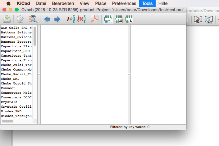

seit paar Stunden versuche ich KiCad auf OS X 10.10 zu installieren.
vergeblich.
Nach dem make zum Glück erfolgreich ausgeführt wurde, ist make
install leider  fehlgeschlagen bei
-- fixup_bundle
--   app='/Users/USER/Downloads/KiCad/bin/gerbview.app/Contents/MacOS/gerbview'
--   libs=''
--   dirs=''
-- fixup_bundle: preparing...
-- warning: embedded item does not exist '/Users/USER/Downloads/KiCad/bin/gerbview.app/Contents/MacOS/libboost_chrono-mt.dylib'
warning: cannot resolve item '@loader_path/libboost_chrono-mt.dylib'
  possible problems:
    need more directories?
    need to use InstallRequiredSystemLibraries?
    run in install tree instead of build tree?
error: /Applications/Xcode.app/Contents/Developer/Toolchains/XcodeDefault.xctoolchain/usr/bin/otool: can't open file: @loader_path/libboost_chrono-mt.dylib (No such file or directory)
Ich habe die Anleitung von http://kicad-pcb.org/contribute/build-osx/
Schritt für Schritt gefolgt.
Über HomeBrew wurden  cmake bzr glew cairo boost installiert.
CMake wurde wie folgt konfiguriert
cmake ../kicad \
    -DCMAKE_C_COMPILER=clang \
    -DCMAKE_CXX_COMPILER=clang++ \
    -DCMAKE_OSX_DEPLOYMENT_TARGET=10.10 \
    -DwxWidgets_CONFIG_EXECUTABLE=../wx-bin/bin/wx-config \
    -DKICAD_SCRIPTING=OFF \
    -DKICAD_SCRIPTING_MODULES=OFF \
    -DKICAD_SCRIPTING_WXPYTHON=OFF \
    -DCMAKE_INSTALL_PREFIX=../bin \
    -DCMAKE_BUILD_TYPE=Release \
    -DKICAD_SKIP_BOOST=ON \
    -DCMAKE_OSX_SYSROOT=/Applications/Xcode.app/Contents/Developer/Platforms/MacOSX.platform/Developer/SDKs/MacOSX10.11.sdk
Weiss jemand wo das Problem liegt und wie man es lösen kann.
Vielen Dank im Voraus.

von Stm M. (stmfresser)
toll, beim Footprint Zuweisen bleibt kicad hängen
von hp-freund (Gast)
Nö. Warte mal etwas...
Aus nightly prebuilds teste ich die letzte version [bzr 6285].
http://downloads.kicad-pcb.org/osx/
funktioniert wunderbar. ich warte mal bis kicad stabil auf macport oder
homebrew erscheint
Na dann.
